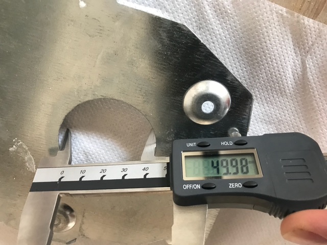

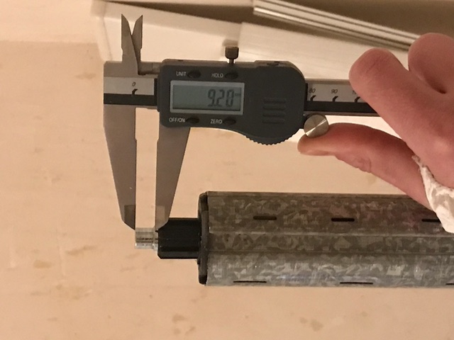

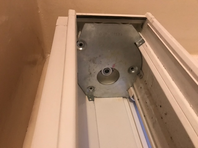

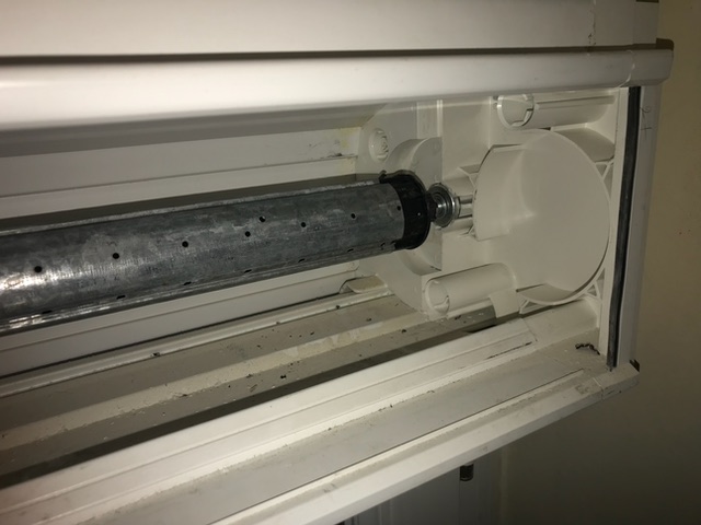

          &lt;div class=&quot;body-bd&quot;&gt;&lt;p&gt;Merci pour ce retour, je mesurerais le jeu qu&amp;#39;il me reste une fois le volet totalement enroulé.&lt;/p&gt;&lt;p&gt;Concernant les flasques, ils ont un trou de passage de 50mm car initialement le tube que je remplace fait 45mm.&lt;/p&gt;&lt;p&gt;Mais si je passe sur le modèle de remplacement proposé, le tube octogonal sera de 60mm. &lt;br /&gt;Donc coté moteur, je devrais fixer le support moteur, mais côté opposé, je devrais agrandir le trou du flasque afin que le nouveau tube puisse passer et rejoindre le galet libre avec son axe ?&lt;/p&gt;&lt;p&gt;Merci par avance, &lt;br /&gt;Bonne soirée&lt;/p&gt;&lt;p&gt;Mike&lt;/p&gt;&lt;/div&gt;

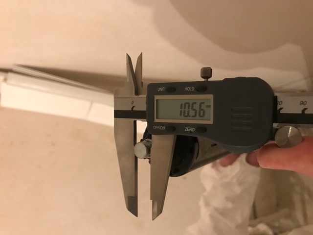

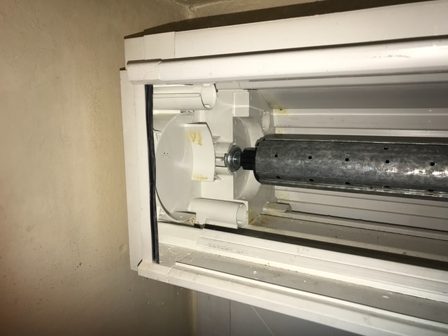

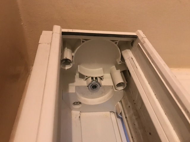

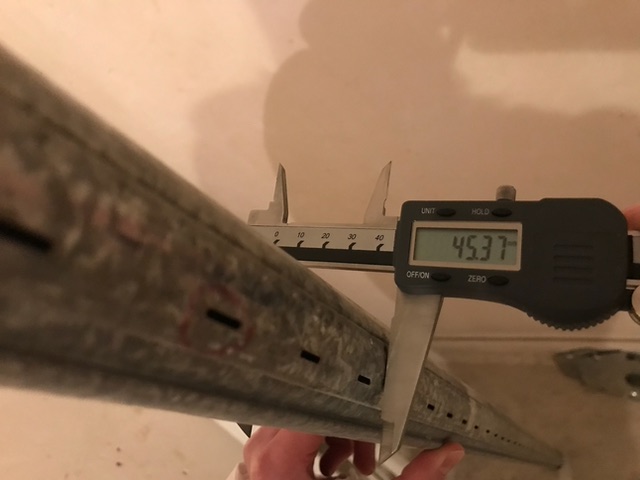

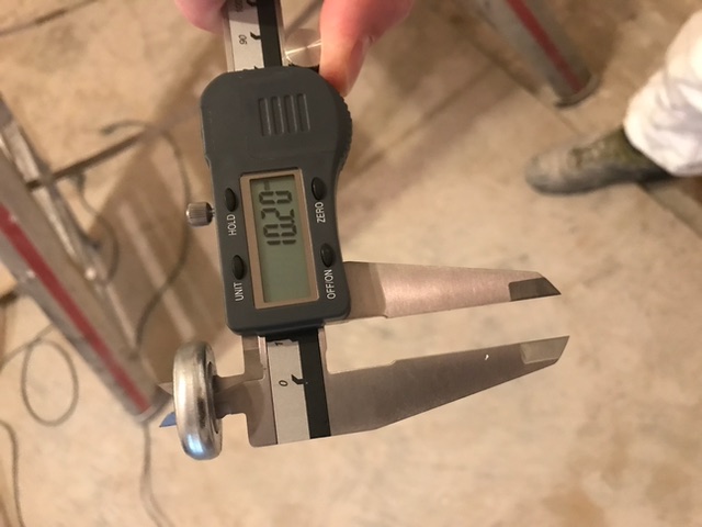

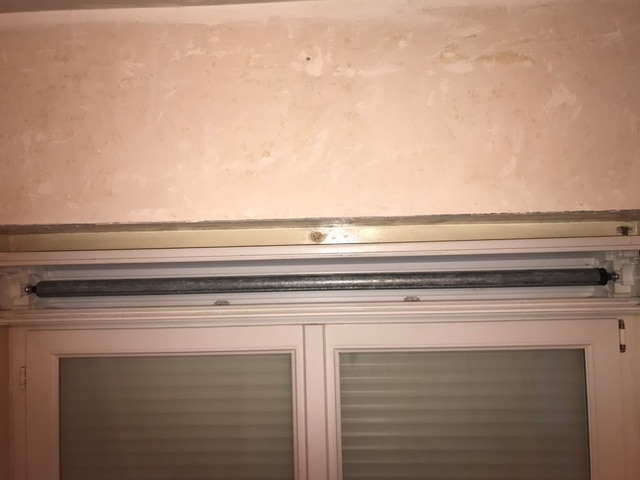

          &lt;div class=&quot;body-bd&quot;&gt;&lt;p&gt;Bonjour,&lt;/p&gt;&lt;p&gt;J&amp;#39;écris sur ce forum afin de récolter quelques informations sur mon projet de motorisation des volets roulants manuels dans mon appartement en rénovation.&lt;/p&gt;&lt;p&gt;Je souhaiterais savoir s&amp;#39;il existe un kit Somfy complet correspondant aux clichés du volet roulant d&amp;#39;une chambre que je laisse en annexe.&lt;/p&gt;&lt;p&gt;Je précise que le diamètre des flasques gauches et droite est de 50mm (je dispose d’un profil-tube peu commun de diamètre 45mm. Cela ressemble à du ZF45 mais avec 3 arrondis au lieu de 4).&lt;/p&gt;&lt;p&gt;Dans tous les cas je souhaite remplacer l’intégralité du tube par un ensemble moteur filaire complet (je possède déjà les interrupteurs dans mon cas).&lt;/p&gt;&lt;p&gt;Concernant le tablier, nous sommes sur des lames PVC d’épaisseur 7mm isolées avec une hauteur de 37mm.&lt;br /&gt;Il y en a 26 + la lame finale avec les butées. La longueur des lames est de 1515mm.&lt;br /&gt;Quant au tube, il mesure 1493mm de longueur.&lt;/p&gt;&lt;p&gt;Merci par avance pour ceux qui sauront m&amp;#39;aiguiller :)&lt;/p&gt;&lt;p&gt;Bon dimanche,&lt;br /&gt;Cordialement,&lt;br /&gt;Mike&lt;/p&gt;&lt;/div&gt;
          &lt;div class=&quot;body-bd&quot;&gt;&lt;p&gt;Forcément si le tube augmente de diamètre l&amp;#39;enroulement complet augmentera de tout autant.&lt;/p&gt;&lt;p&gt;Si 45 puis 60 = 15mm donc 7.5mm au rayon, il vous appartient de vérifier si c&amp;#39;est 7.5mm passent ou pas.&lt;/p&gt;&lt;p&gt;Pour la flasque je ne comprends pas la question ?&lt;/p&gt;&lt;p&gt;Bonne soirée&lt;/p&gt;&lt;/div&gt;

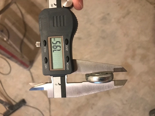

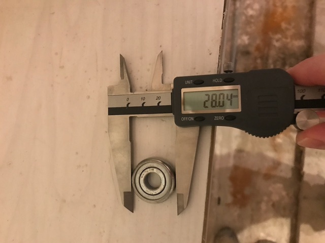

          &lt;div class=&quot;body-bd&quot;&gt;&lt;p&gt;Bonjour Charly, &lt;/p&gt;&lt;p&gt;Merci pour ce retour rapide.&lt;/p&gt;&lt;p&gt;En conséquence, j&amp;#39;ai deux questions suivant le kit que vous mentionnez  :&lt;/p&gt;&lt;p&gt;Est-ce que le fait de passer d&amp;#39;un diamètre de 45mm à un diamètre octogonal de 60mm ne risque pas d&amp;#39;augmenter le diamètre de mon volet enroulé sur lui-même et ainsi toucher le caisson avant le fin de course haut ? &lt;/p&gt;&lt;p&gt;Et concernant la partie non motorisée qui doit rejoindre son roulement avec un axe de 10mm, je suppose que la flasque en galva doit être agrandie afin de pouvoir passer au travers ?&lt;/p&gt;&lt;p&gt;Merci par avance pour ces précisions,&lt;br /&gt;Bon dimanche, &lt;/p&gt;&lt;p&gt;Bien cordialement, &lt;br /&gt;Mike&lt;/p&gt;&lt;/div&gt;

          &lt;div class=&quot;body-bd&quot;&gt;&lt;p&gt;Voici ce que Somfy propose pour un projet tel que le vôtre &lt;a href=&quot;https://boutique.somfy.fr/kit-de-motorisation-filaire-pour-volet-roulant-ms-1700.html&quot; rel=&quot;nofollow&quot;&gt;https://boutique.somfy.fr/kit-de-motorisation-filaire-pou...&lt;/a&gt;&lt;br /&gt;Somfy propose les mêmes kits en radio RTS et IO.&lt;/p&gt;&lt;p&gt;Bonne journée à vous.&lt;/p&gt;&lt;/div&gt;
