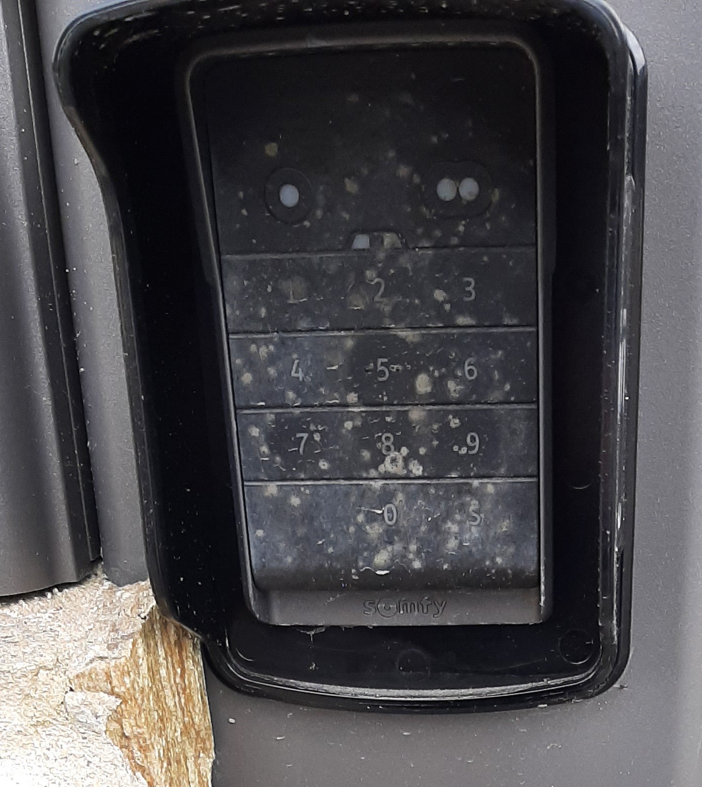

          &lt;div class=&quot;body-bd&quot;&gt;&lt;p&gt;Bonjour,&lt;br /&gt;Malgré l&amp;#39;ajout d&amp;#39;une  protection et arès 2 ans 1/2 de mise en service, le clavier du keypad 2 io se détériore.  Le clavier est exposé au nord et ne subit pas les effets du soleil. Existe-t-il une solution (ou un produit) pour lui rendre son aspect d&amp;#39;origine.&lt;br /&gt;Dans l&amp;#39;attente de votre retour. Avec mes remerciements.&lt;br /&gt;Cordialement&lt;br /&gt;Claude J&lt;/p&gt;&lt;/div&gt;
          &lt;div class=&quot;body-bd&quot;&gt;&lt;p&gt;Bonjour Claude&lt;br /&gt;Un clavier ça se nettoie régulièrement avec de l&amp;#39;eau déminéralisée et du savon pour éviter qu&amp;#39;on ne voit les chiffres les plus utilisés.&lt;/p&gt;&lt;p&gt;C&amp;#39;est du calcaire ou du sel que vous avez sur le clavier. la probabilité de lui redonner sont aspect d&amp;#39;origine est mince car le calcaire ou le sel attaque le revêtement s&amp;#39;il n&amp;#39;est pas enlevé régulièrement (Comme les robinet de salle de bain) &lt;/p&gt;&lt;p&gt;Essayez avec du vinaigre blanc.&lt;br /&gt;Si vous arrivez a le récupérer utiliser un polish de voiture pour le protéger et lui redonner son aspect d&amp;#39;origine.&lt;/p&gt;&lt;/div&gt;
