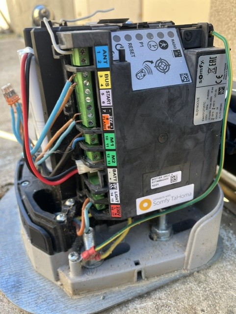

          &lt;div class=&quot;body-bd&quot;&gt;&lt;p&gt;Alors boitier en défaut.&lt;br /&gt;pour le changer c&amp;#39;est ici &lt;a href=&quot;https://boutique.somfy.fr/boitier-electronique-et-accessoires-pour-slidymoove.html&quot; rel=&quot;nofollow&quot;&gt;https://boutique.somfy.fr/boitier-electronique-et-accesso...&lt;/a&gt;&lt;/p&gt;&lt;p&gt;Bonne soirée&lt;/p&gt;&lt;/div&gt;

          &lt;div class=&quot;body-bd&quot;&gt;&lt;p&gt;Testez déjà si le portail fonctionne en débranchant le BUS.&lt;/p&gt;&lt;/div&gt;

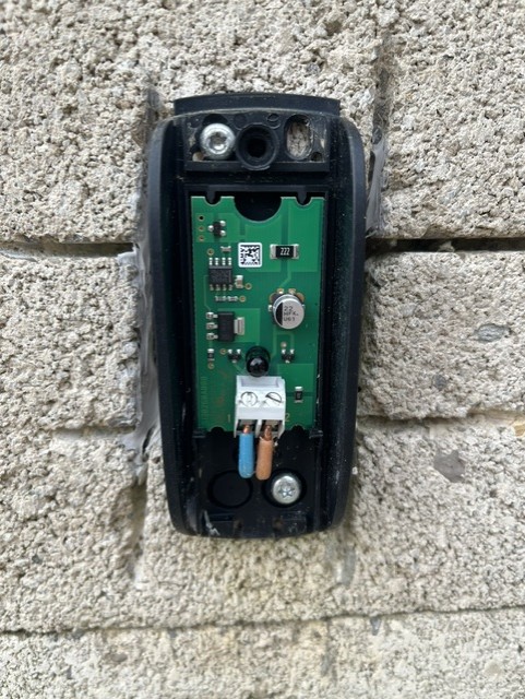

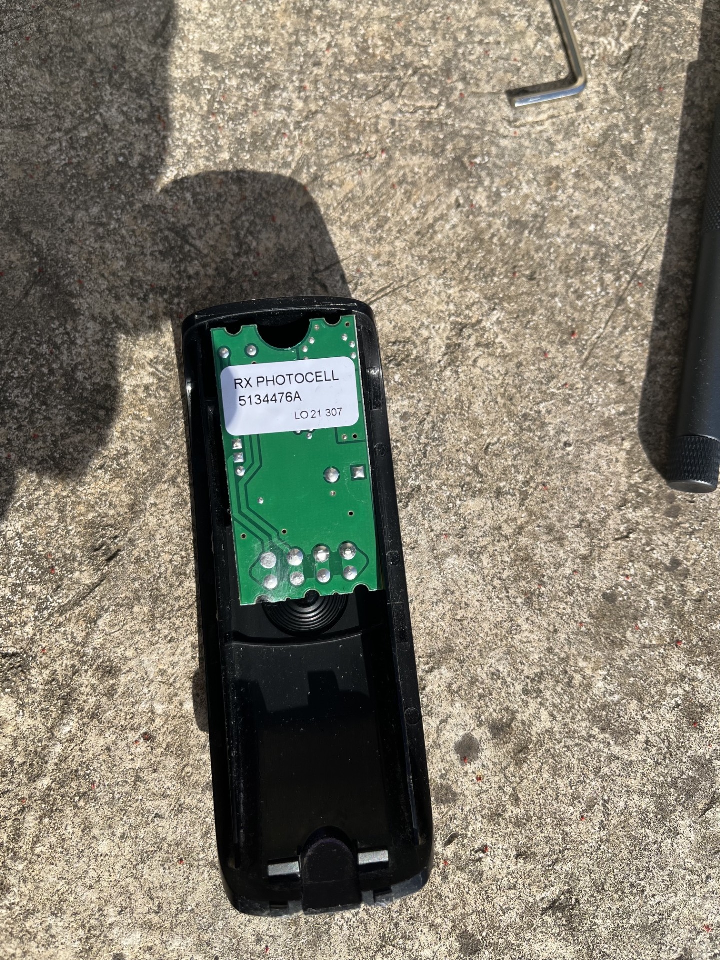

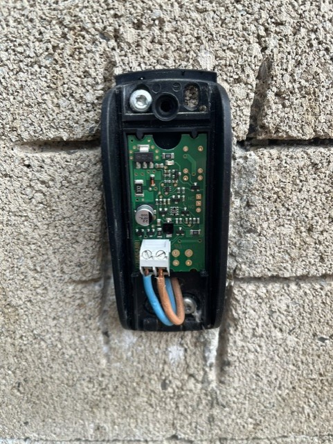

          &lt;div class=&quot;body-bd&quot;&gt;&lt;p&gt;Je ne vois rien d&amp;#39;anormal sur les cellules, ce qui est surprenant au regard du zéro étanchéité.&lt;/p&gt;&lt;/div&gt;
  <pubDate>Thu, 23 Apr 2026 08:46:58 GMT</pubDate>
  <link>https://forum.somfy.fr/questions/3718811-panne-slidy-moove-600/answers/9396813</link>
  <source url="https://forum.somfy.fr/questions/3718811-panne-slidy-moove-600/answers/9396813" />
  <guid>https://forum.somfy.fr/questions/3718811-panne-slidy-moove-600/answers/9396813</guid>
  <fb20:id>9396813</fb20:id>
  <fb20:question-id>3718811</fb20:question-id>
          &lt;div class=&quot;body-bd&quot;&gt;&lt;p&gt;Bonjour,&lt;/p&gt;&lt;p&gt;Suite à un fonctionnement parfait de mon moteur de portail coulissant depuis 2022, celui-ci a commencé à dysfonctionner en ne se fermant pas, ou ne s&amp;#39;ouvrant pas de temps à autre, m&amp;#39;obligeant à passer en manuel. Puis refonctionnait.&lt;/p&gt;&lt;p&gt;J&amp;#39;ai d&amp;#39;abord pensé aux cellules externes, car la cellule moteur clignoté 3 fois, mais je les ai nettoyé plusieurs fois sans trop d&amp;#39;amélioration, avec le même dysfonctionnement.&lt;/p&gt;&lt;p&gt;Puis, je me suis rendu compte qu&amp;#39;en masquant une des deux cellules, mon portail fonctionnait.&lt;/p&gt;&lt;p&gt;Quelques semaines plus tard, plus rien du jour au lendemain, à l&amp;#39;arrêt total.&lt;/p&gt;&lt;p&gt;Cellule moteur éteinte, et même en la rallumant, RIEN !&lt;/p&gt;&lt;p&gt;Elle clignote 3 fois, je nettoie mes cellule externes, mais rien.&lt;/p&gt;&lt;p&gt;J&amp;#39;ai alors tenté de débrancher mon disjoncteur portail, et là il fonctionne normalement en mode secours (très lent), mais il MARCHE.&lt;/p&gt;&lt;p&gt;Donc je n&amp;#39;y comprends rien, quelqu&amp;#39;un aurait-il une idée ?&lt;/p&gt;&lt;p&gt;Merci,&lt;/p&gt;&lt;/div&gt;
  <title>Réponse de Teddy B.</title>
  <dc:creator>Teddy B.</dc:creator>

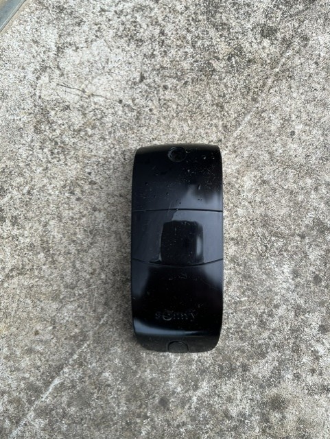

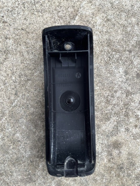

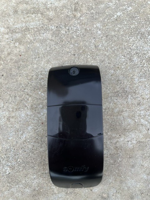

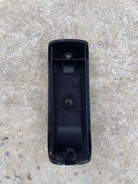

          &lt;div class=&quot;body-bd&quot;&gt;&lt;p&gt;Voici les autres faces des cellules.&lt;br /&gt;Dois-je tester de débrancher les fils BUS du moteur pour tester ?&lt;/p&gt;&lt;/div&gt;
  <pubDate>Thu, 23 Apr 2026 08:33:27 GMT</pubDate>
  <link>https://forum.somfy.fr/questions/3718811-panne-slidy-moove-600/answers/9396797</link>
  <source url="https://forum.somfy.fr/questions/3718811-panne-slidy-moove-600/answers/9396797" />
  <guid>https://forum.somfy.fr/questions/3718811-panne-slidy-moove-600/answers/9396797</guid>
  <enclosure length="949561" url="https://dimelo-answers-production.s3.eu-west-1.amazonaws.com/177/0b123982b6d9a267/3d360182_894d_49bf_a768_cb27d53f77fe_original.jpeg?c6832e6" type="image/jpeg" />
<enclosure length="1087468" url="https://dimelo-answers-production.s3.eu-west-1.amazonaws.com/177/984a8c856209e2ac/5701531a_d7e7_4997_bdfa_08727fd83b57_original.jpeg?c6832e6" type="image/jpeg" />
  <fb20:id>9396797</fb20:id>
  <fb20:author-profile>https://forum.somfy.fr/users/20352395</fb20:author-profile>

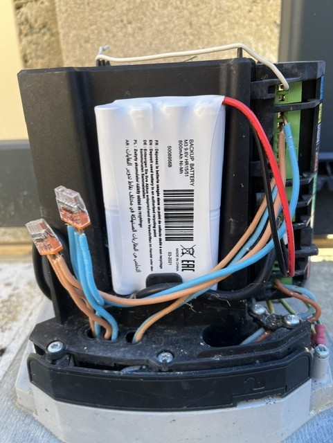

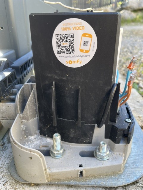

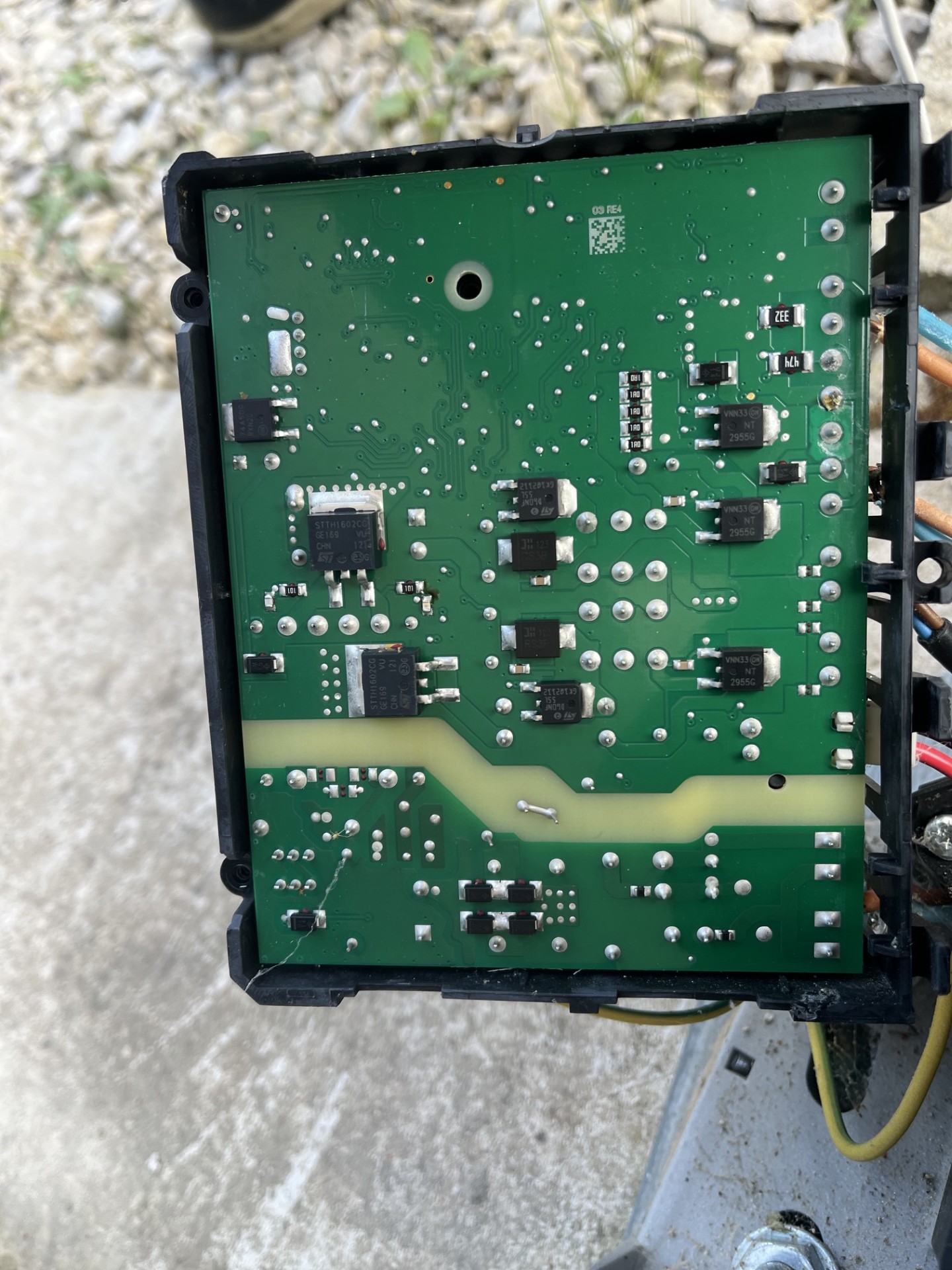

          &lt;div class=&quot;body-bd&quot;&gt;&lt;p&gt;Oui la carte a reçu des visites apparemment.&lt;br /&gt;Ce n&amp;#39;est pas couvert par la garantie, il vous appartient d&amp;#39;étancher correctement l&amp;#39;ensemble du moteur pour éviter cet avatar.&lt;/p&gt;&lt;p&gt;On ne sait toujours pas si cellules débranchées de BUS le portail fonctionne ?&lt;/p&gt;&lt;/div&gt;
  <pubDate>Thu, 23 Apr 2026 07:52:49 GMT</pubDate>
  <link>https://forum.somfy.fr/questions/3718811-panne-slidy-moove-600/answers/9396745</link>
  <source url="https://forum.somfy.fr/questions/3718811-panne-slidy-moove-600/answers/9396745" />
  <guid>https://forum.somfy.fr/questions/3718811-panne-slidy-moove-600/answers/9396745</guid>
  <fb20:id>9396745</fb20:id>
          &lt;div class=&quot;body-bd&quot;&gt;&lt;p&gt;La carte électronique du boîtier a eu de la visite de bestiole humide au niveau des borniers.&lt;br /&gt;On ne peut donc pas dire qu&amp;#39;elle est saine.&lt;br /&gt;Qu&amp;#39;en est-il de l&amp;#39;autre face ?...&lt;/p&gt;&lt;/div&gt;

          &lt;div class=&quot;body-bd&quot;&gt;&lt;p&gt;Vous savez que 5mn avant sa mort ma grand mère vivait encore !&lt;/p&gt;&lt;/div&gt;
  <pubDate>Wed, 22 Apr 2026 18:41:50 GMT</pubDate>
  <link>https://forum.somfy.fr/questions/3718811-panne-slidy-moove-600/answers/9396537</link>
  <source url="https://forum.somfy.fr/questions/3718811-panne-slidy-moove-600/answers/9396537" />
  <guid>https://forum.somfy.fr/questions/3718811-panne-slidy-moove-600/answers/9396537</guid>
  <fb20:id>9396537</fb20:id>
          &lt;div class=&quot;body-bd&quot;&gt;&lt;p&gt;Voici les photos des cellules&lt;/p&gt;&lt;/div&gt;
  <pubDate>Wed, 22 Apr 2026 17:39:26 GMT</pubDate>
          &lt;div class=&quot;body-bd&quot;&gt;&lt;p&gt;Bonjour,&lt;/p&gt;&lt;p&gt;J&amp;#39;ai redémonter mon moteur, voici les photos de celui-ci.&lt;br /&gt;Cellule rouge éteinte, on l&amp;#39;utilise en manuel depuis qu&amp;#39;il ne fonctionne plus du tout.&lt;/p&gt;&lt;p&gt;Quand je rallume, cellule rouge clignote toujours 3 fois.&lt;/p&gt;&lt;p&gt;J&amp;#39;ai démonté les fils de BUS et 24V, et remonté, la cellule rouge clignote 3 fois.&lt;/p&gt;&lt;p&gt;J&amp;#39;ai restesté mon portail qui s&amp;#39;est mis en marche très lente ouverture et fermeture.&lt;br /&gt;Après ça, plus rien. Mes télécommandes marchent bien car lorsque j&amp;#39;appuie sur le bouton, la cellule verte du moteur les reconnait.&lt;/p&gt;&lt;p&gt;J&amp;#39;ai de nouveau essayé de cacher une des 2 cellules, et là le portail refonctionne normalement.&lt;/p&gt;&lt;p&gt;C&amp;#39;était déjà le cas précédemment, mais je dois systématiquement cacher une des 2 cellules et appuyer sur ma télécommande et enlever ma main et ça marche. Mais cela ne durera pas, comme la dernière fois.&lt;/p&gt;&lt;p&gt;Donc, dois-je changer les 2 cellules ? Cela représente un coût et je dois en être certain. Ou est-ce autre chose ?&lt;/p&gt;&lt;p&gt;Merci de vos retours.&lt;/p&gt;&lt;/div&gt;
  <pubDate>Wed, 08 Apr 2026 08:40:50 GMT</pubDate>
  <link>https://forum.somfy.fr/questions/3718811-panne-slidy-moove-600/answers/9385941</link>
  <source url="https://forum.somfy.fr/questions/3718811-panne-slidy-moove-600/answers/9385941" />
  <guid>https://forum.somfy.fr/questions/3718811-panne-slidy-moove-600/answers/9385941</guid>
  <enclosure length="83293" url="https://dimelo-answers-production.s3.eu-west-1.amazonaws.com/177/14f2955790339ee3/2fbfe66e_ea28_4984_a970_ef865313a928_original.jpeg?c6832e6" type="image/jpeg" />
<enclosure length="95130" url="https://dimelo-answers-production.s3.eu-west-1.amazonaws.com/177/1bf80101901fb271/009cb5c8_71d7_44ee_8b04_7ad622e86547_original.jpeg?c6832e6" type="image/jpeg" />
<enclosure length="86953" url="https://dimelo-answers-production.s3.eu-west-1.amazonaws.com/177/f4d72b5fca3868bd/43cd4ff8_a07f_4746_889c_e5a4b6df3ad0_original.jpeg?c6832e6" type="image/jpeg" />
  <fb20:id>9385941</fb20:id>
