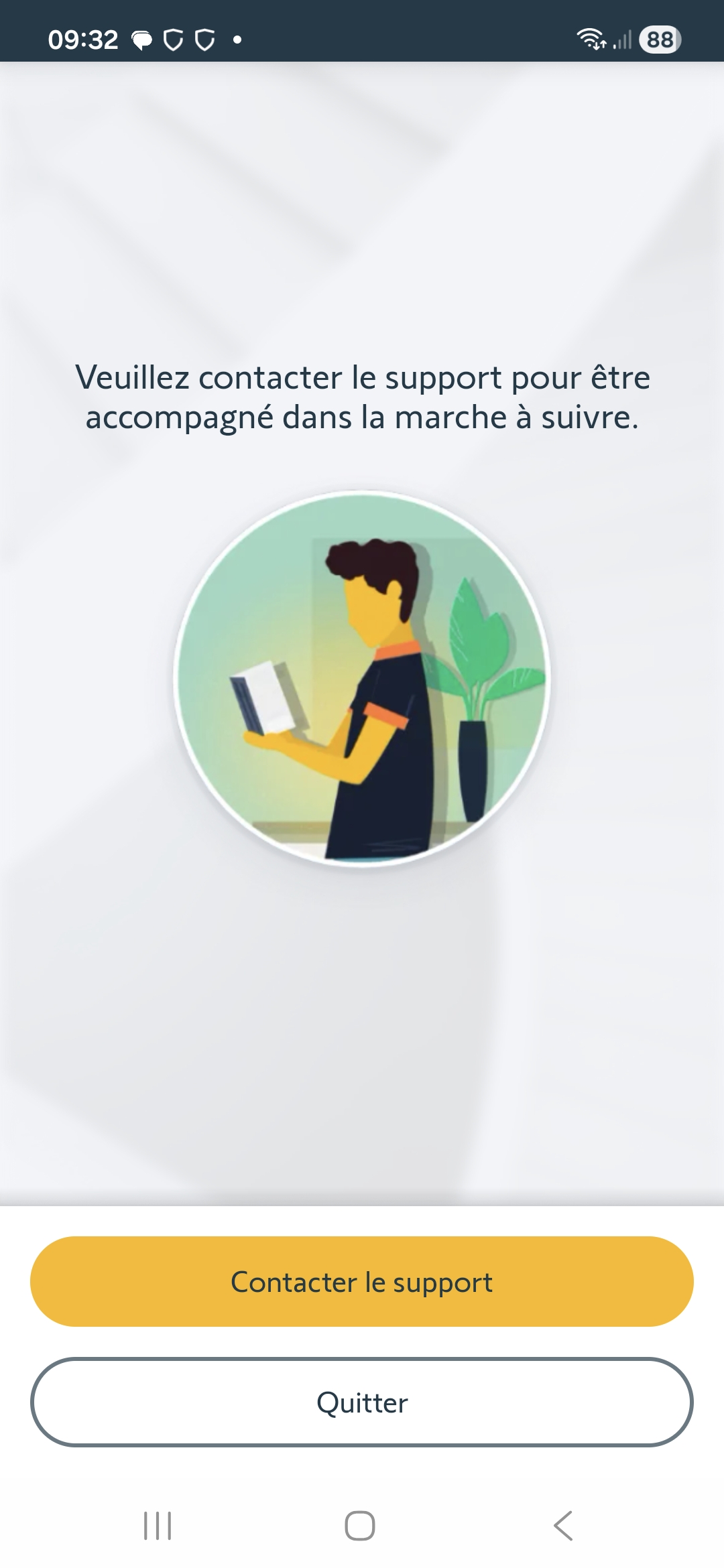

          &lt;div class=&quot;body-bd&quot;&gt;&lt;p&gt;Bonjour,&lt;br /&gt;Je n&amp;#39;arrive pas a contacter mon moteur de garage serenia 1100 io a la tahoma switch , je suis la procédure mais on me renvoie vers contacter votre support , comment faire svp .&lt;/p&gt;&lt;p&gt;Merci,&lt;/p&gt;&lt;/div&gt;

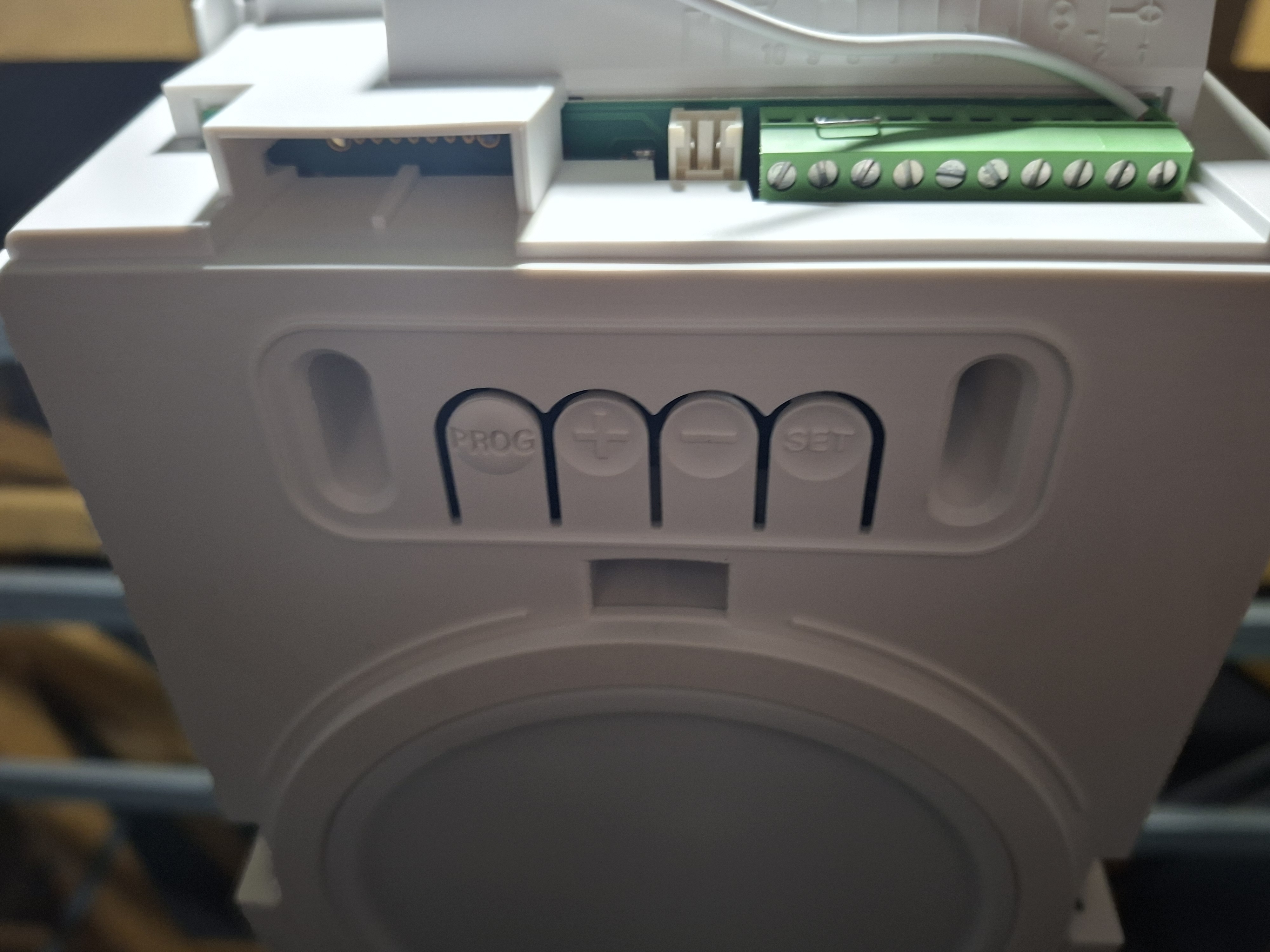

          &lt;div class=&quot;body-bd&quot;&gt;&lt;p&gt;Bonjour &lt;/p&gt;&lt;p&gt;Regardez les photos envoyées,  je parle du clavier du boitier électronique.&lt;/p&gt;&lt;/div&gt;

          &lt;div class=&quot;body-bd&quot;&gt;&lt;p&gt;Bonjour,  &lt;br /&gt;Je ne comprends très sincèrement rien de quel clavier vous parlé ? &lt;br /&gt;La procédure je l&amp;#39;ai suivi et ça ne marche pas .&lt;/p&gt;&lt;/div&gt;

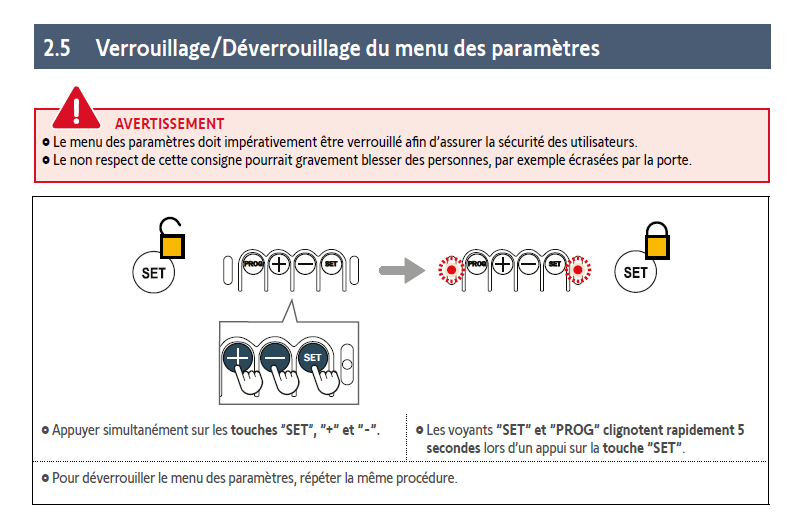

          &lt;div class=&quot;body-bd&quot;&gt;&lt;p&gt;Bonjour&lt;/p&gt;&lt;p&gt;Il faut suivre la procédure après avoir déverrouillé le clavier.&lt;/p&gt;&lt;p&gt;Si ça ne fonctionne pas, il faudra faire appel à votre installateur.&lt;/p&gt;&lt;p&gt;Bonne journée.&lt;/p&gt;&lt;/div&gt;

          &lt;div class=&quot;body-bd&quot;&gt;&lt;p&gt;Bonjour,  &lt;br /&gt;C est a dire , faut appuyer sur set et je trouverai le moteur sur l&amp;#39;application ?&lt;/p&gt;&lt;/div&gt;

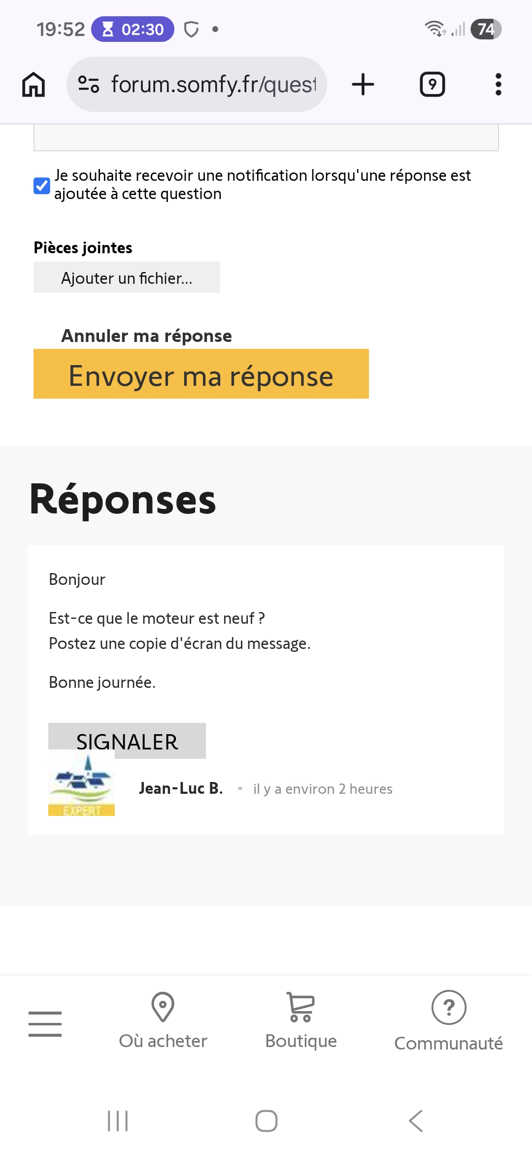

          &lt;div class=&quot;body-bd&quot;&gt;&lt;p&gt;Bonjour&lt;/p&gt;&lt;p&gt;Il y a sans doute une clé io posée sur le moteur. Il faut le réinitialiser avant de pouvoir le mémoriser.&lt;/p&gt;&lt;p&gt;Bonne journée.&lt;/p&gt;&lt;/div&gt;

          &lt;div class=&quot;body-bd&quot;&gt;&lt;p&gt;Bonjour,  &lt;br /&gt;Ha OK j&amp;#39;avais pas compris .&lt;br /&gt;Merci&lt;/p&gt;&lt;/div&gt;

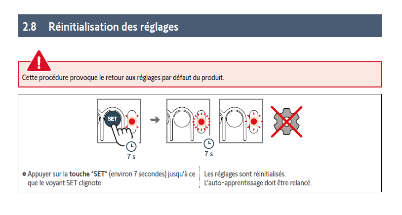

          &lt;div class=&quot;body-bd&quot;&gt;&lt;p&gt;Bonjour&lt;/p&gt;&lt;p&gt;Je vous demandais une copie d&amp;#39;écran du message d&amp;#39;erreur que vous renvoie l&amp;#39;application.&lt;/p&gt;&lt;/div&gt;

          &lt;div class=&quot;body-bd&quot;&gt;&lt;p&gt;Bonjour,  &lt;br /&gt;Oui tout a fait c est une  1ère installation .&lt;br /&gt;Je l&amp;#39;ai monté hier.&lt;/p&gt;&lt;/div&gt;
