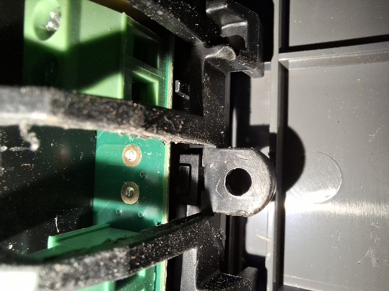

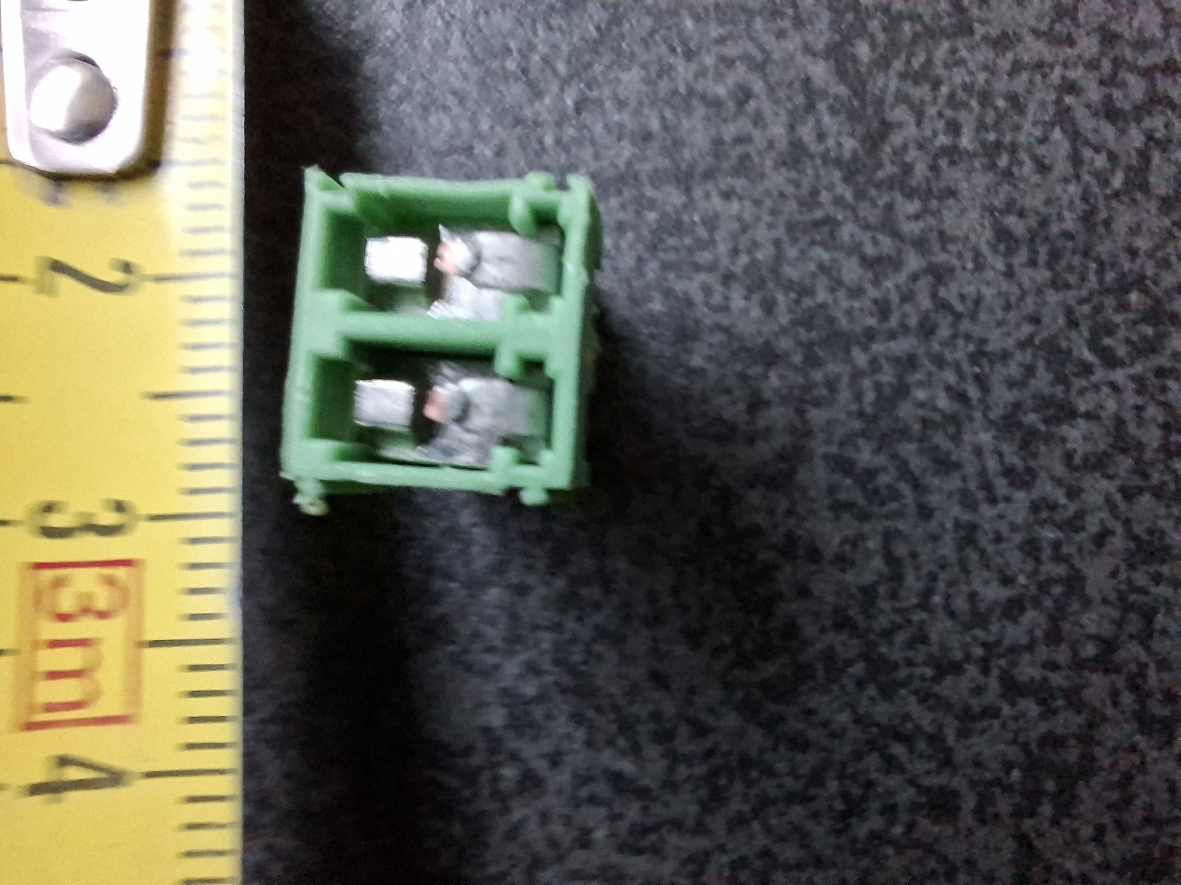

          &lt;div class=&quot;body-bd&quot;&gt;&lt;p&gt;Bonjour,&lt;br /&gt;J&amp;#39;ai acheté une motorisation de portail Exavia dont j&amp;#39;ai terminé le montage mécanique. En cablant un moteur, le connecteur à 2 fils s&amp;#39;est détaché de la carte electronique. &lt;br /&gt;En fait ce connecteur ne tenait à la carte que par la connexion electrique constituée de 2 petites pattes de 6 dixiemes de millimètres, censées passer les efforts des fils et du tournevis ! Pas de soudure du coté composant sur  la partie élargie des pattes, soudure seulement de l&amp;#39;autre coté de la carte.&lt;br /&gt;C&amp;#39;est un vice de conception et une fragilité inadmissible, le connecteur aurait dû faire partie d&amp;#39;un connecteur plus grand, ou bien être  tenu mécaniquement à la carte par des vis. Le connecteur de l&amp;#39;alimentation est identique.&lt;br /&gt;Le système ne peut plus marcher&lt;br /&gt;Comment est-ce qu&amp;#39;on en sort ?&lt;br /&gt;Remplacement du boitier dans le cadre de la garantie ?&lt;br /&gt;re-soudure d&amp;#39;un  connecteur sur la carte, et par qui ?&lt;/p&gt;&lt;p&gt;Merci d&amp;#39;avance  pour votre aide&lt;/p&gt;&lt;p&gt;Merci,&lt;/p&gt;&lt;/div&gt;

          &lt;div class=&quot;body-bd&quot;&gt;&lt;p&gt;Bonjour Richy et Jean-Luc,&lt;br /&gt;Permettez-moi d&amp;#39;exprimer un désaccord  :&lt;br /&gt;Dans la notice, les fils rigides ne sont pas interdits, et sont recommandés à 1.5mm pour le 220V. C&amp;#39;est désagréable de découvrir cette fragilité quand les cables sont posés, il faudra que je mettre un  boitier de raccordement pour passer tout en souple et fin avant le boitier Somfy.&lt;br /&gt;D&amp;#39;autre part le petit connecteur a 2 glissières de chaque coté , comme on ne serre qu&amp;#39;un fil à la fois, ça changerait tout s&amp;#39;il avait été lié à d&amp;#39;autres connecteurs: plus de pattes et surtout couple de resistance plus fort.Sans compter qu&amp;#39;on croit voir voit  une grande barrette de  24 fils !&lt;br /&gt;Toujours sur le connecteur, il y a 2 zones carrées de 4mm2 à souder en surface, soit 8 fois la section des pinoches, mais non soudées, ça aurait énormément  renforcé la tenue.&lt;br /&gt;Ce connecteur à visser a-t-il été utilisé dans les règles ?&lt;br /&gt;Bon, mais au-dela des discussions, que dois-je faire pour débloquer la situation ?.&lt;br /&gt;Merci de votre aide toutefois, même si on débat un peu !&lt;/p&gt;&lt;/div&gt;
          &lt;div class=&quot;body-bd&quot;&gt;&lt;p&gt;Bonjour,&lt;/p&gt;&lt;p&gt;Ces connecteurs ne sont pas fragiles, ils demandent de l&amp;#39;attention lors des raccordements, ne pas être brutalisés.&lt;br /&gt;Généralement, la casse provient d&amp;#39;un trop grand effort lors du vissage, ou le raccordement de fils rigides, 1,5² ou plus.&lt;br /&gt;Il faut préférer le câblage avec des fils souples.&lt;/p&gt;&lt;p&gt;Ne critiquez pas, les soudures sont normales, traversent bien l&amp;#39;épaisseur de la carte.&lt;br /&gt;Des millions de cartes sont équipées de ces connecteurs , la casse provient toujours d&amp;#39;un effort physique inadapté de la part de celui qui tiens le tournevis !&lt;/p&gt;&lt;p&gt;Compte-tenu de la jeunesse du boîtier et du petit échantillon de photo, je le trouve déjà bien maculé de saletés ...&lt;/p&gt;&lt;/div&gt;
