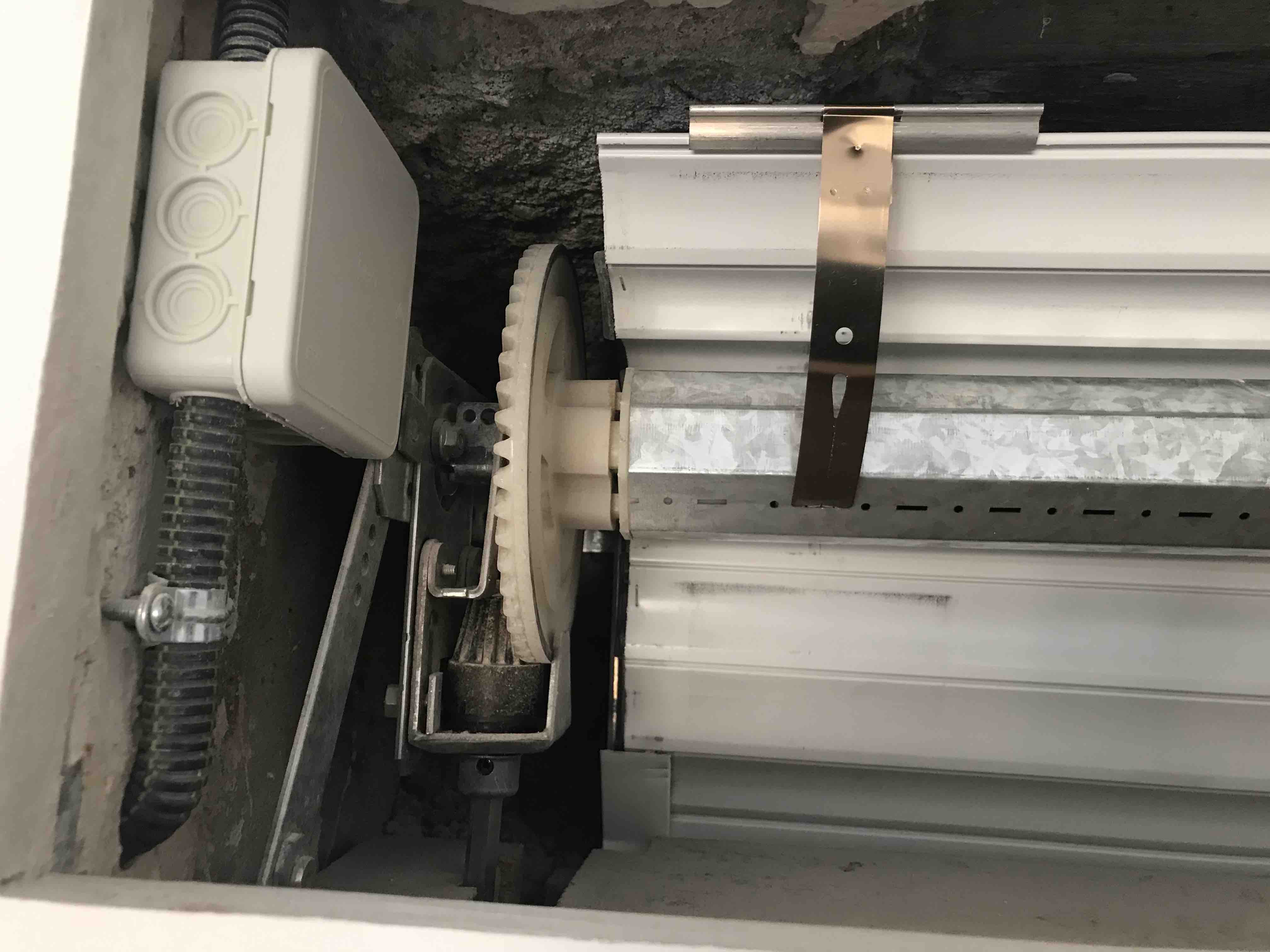

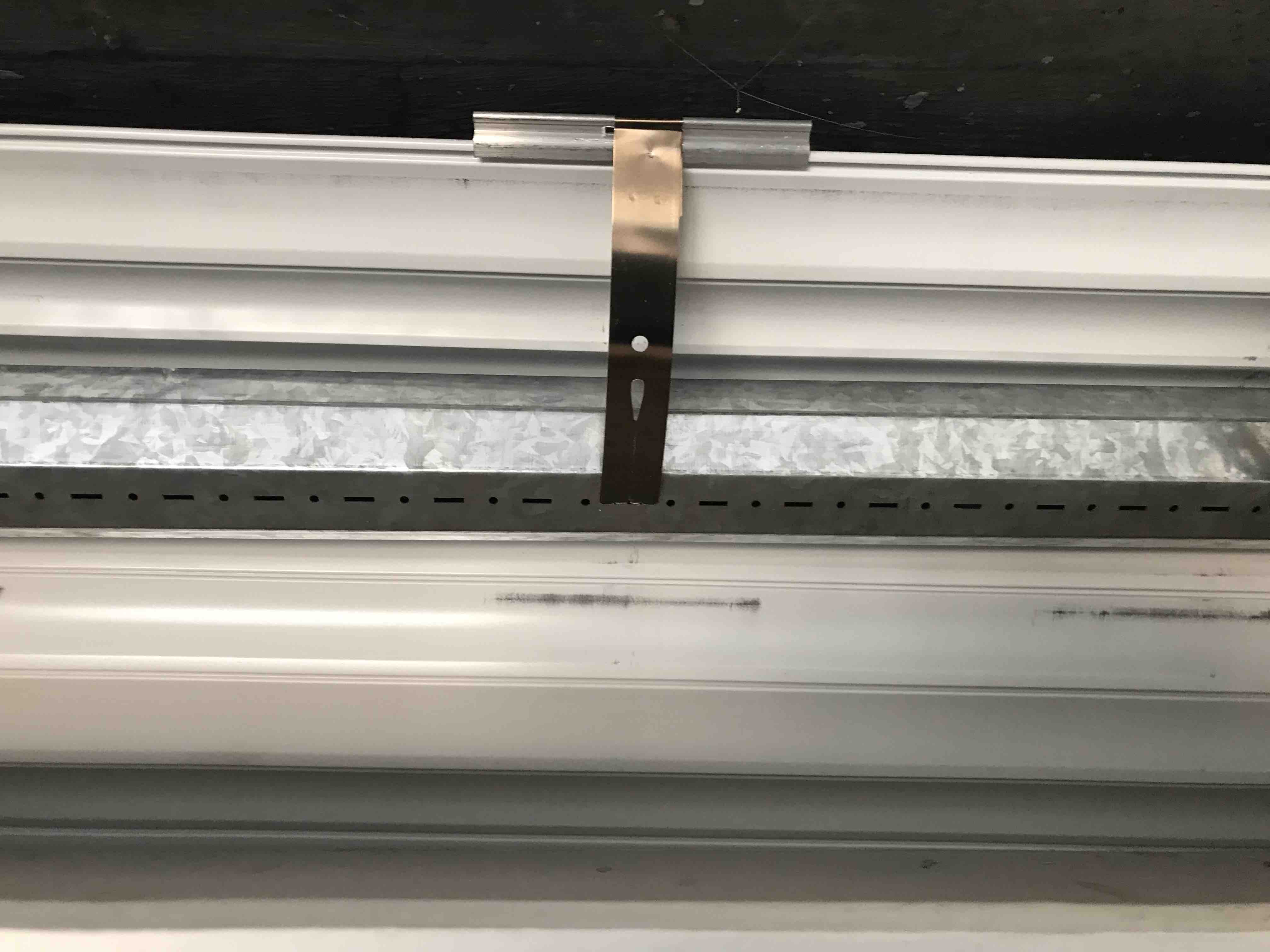

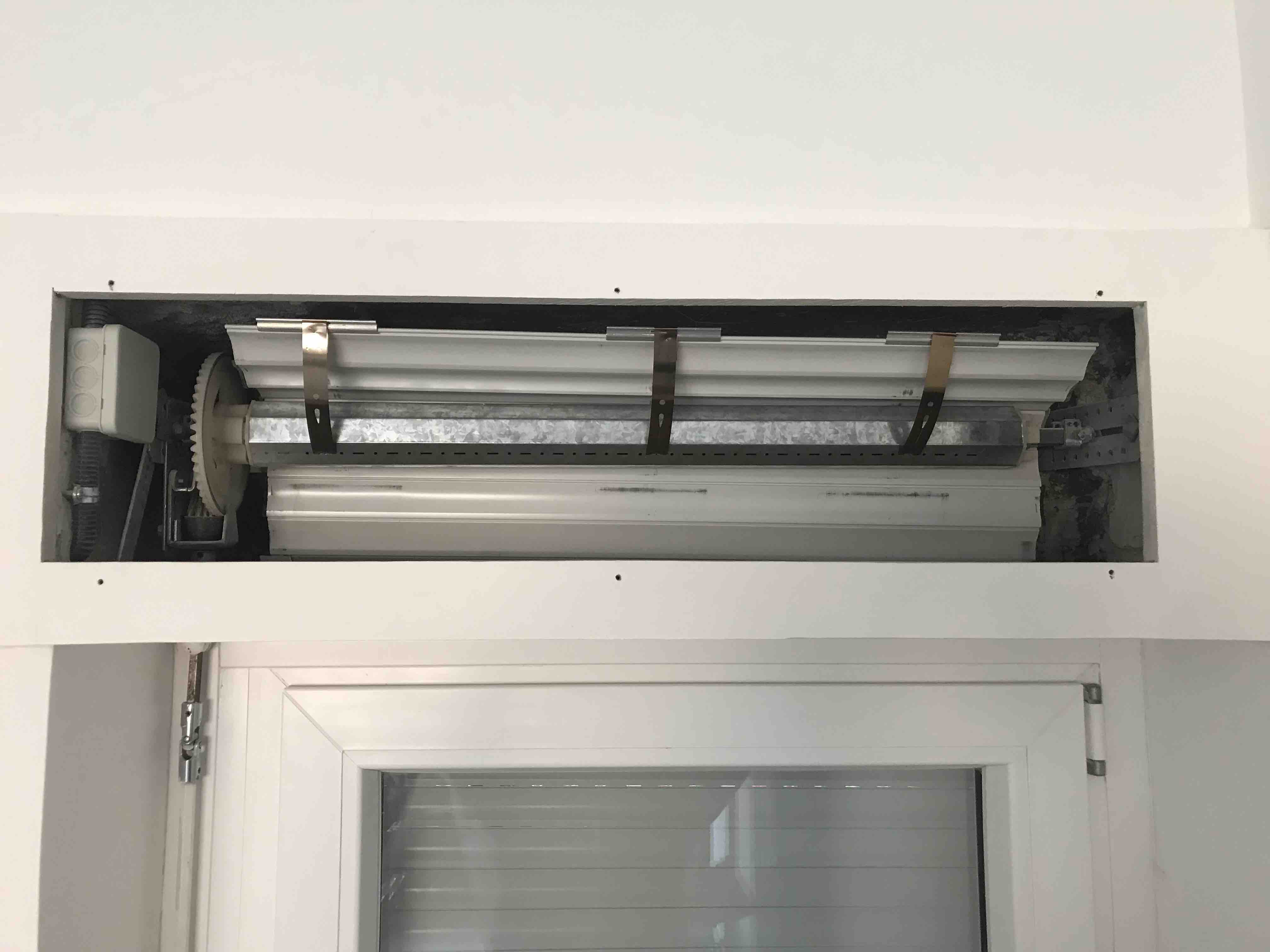

          &lt;div class=&quot;body-bd&quot;&gt;&lt;p&gt;Bonsoir, &lt;/p&gt;&lt;p&gt;Je lance une seconde demande d&amp;#39;information concernant également une motorisation d&amp;#39;un ancien volet roulant mais cette fois-ci cela concerne un ancien système avec un caisson tunnel en bois et des fixations à drapeaux.&lt;/p&gt;&lt;p&gt;Je souhaiterais savoir si le kit &lt;a href=&quot;https://boutique.somfy.fr/kit-de-motorisation-filaire-pour-volet-roulant-ms-1700.html&quot; rel=&quot;nofollow&quot;&gt;https://boutique.somfy.fr/kit-de-motorisation-filaire-pou...&lt;/a&gt; pourrait également faire l&amp;#39;affaire par rapport aux photos fournies ?&lt;/p&gt;&lt;p&gt;Concernant le tablier, nous sommes sur des lames d’épaisseur 7mm isolées avec une hauteur de 37mm.&lt;br /&gt;Il y en a 57 + la lame finale avec les butées. La longueur des lames est de 765mm.&lt;/p&gt;&lt;p&gt;Quant au tube, il mesure 710mm pour un profil octogonal de 55mm.&lt;/p&gt;&lt;p&gt;Merci par avance pour l&amp;#39;aide précieuse, &lt;br /&gt;Bien cordialement, &lt;/p&gt;&lt;p&gt;Mike&lt;/p&gt;&lt;/div&gt;
