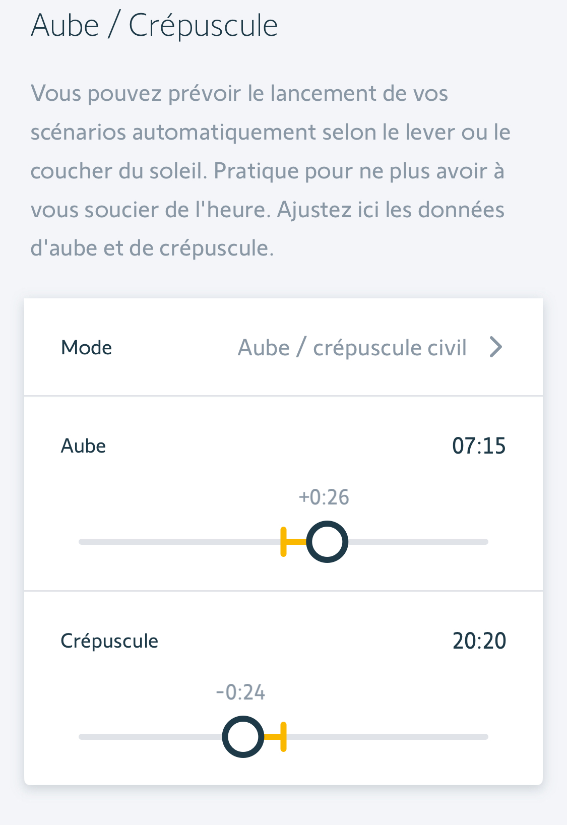

          &lt;div class=&quot;body-bd&quot;&gt;&lt;p&gt;Bonjour,&lt;/p&gt;&lt;p&gt;Mes programmes d’ouverture et fermeture type aube/crépuscule ne prennent pas en compte le décalage d’horaire.&lt;br /&gt;Sur ces photos : le scénario ouverture aube dois s’activer à 7h15. Hors il s’active physiquement à 6h49. (On retrouve les 26 minutes de décalage.)&lt;/p&gt;&lt;p&gt;Ce problème est intervenu depuis le changement en heure d’été ou bien la mise à jour TaHoma &lt;/p&gt;&lt;p&gt;Merci par avance de votre avis.&lt;/p&gt;&lt;/div&gt;

          &lt;div class=&quot;body-bd&quot;&gt;&lt;p&gt;Bonjour David,&lt;/p&gt;&lt;p&gt;Je viens d’effectuer une resynchronisation de votre box. Pouvez‑vous me dire si le scénario se déclenche bien à l’heure souhaitée ?&lt;/p&gt;&lt;p&gt;Bonne journée&lt;/p&gt;&lt;/div&gt;

          &lt;div class=&quot;body-bd&quot;&gt;&lt;p&gt;Alors il faut attendre l&amp;#39;avis d&amp;#39;un Yello.&lt;/p&gt;&lt;p&gt;Sur un autre post, l&amp;#39;heure c&amp;#39;est recalée automatiquement au bout de 24h après la manip.&lt;/p&gt;&lt;/div&gt;

          &lt;div class=&quot;body-bd&quot;&gt;&lt;p&gt;Bonsoir Jacky,&lt;/p&gt;&lt;p&gt;J’ai effectué votre manipulation mais sans succès.&lt;br /&gt;La demande de fermeture à l’aube n’a pas fonctionné ce soir.&lt;/p&gt;&lt;/div&gt;

          &lt;div class=&quot;body-bd&quot;&gt;&lt;p&gt;Bonjour David&lt;br /&gt;Débranchez votre Tahoma&lt;br /&gt;Rebootez votre box internet&lt;br /&gt;Rebranchez votre Tahoma&lt;/p&gt;&lt;/div&gt;
