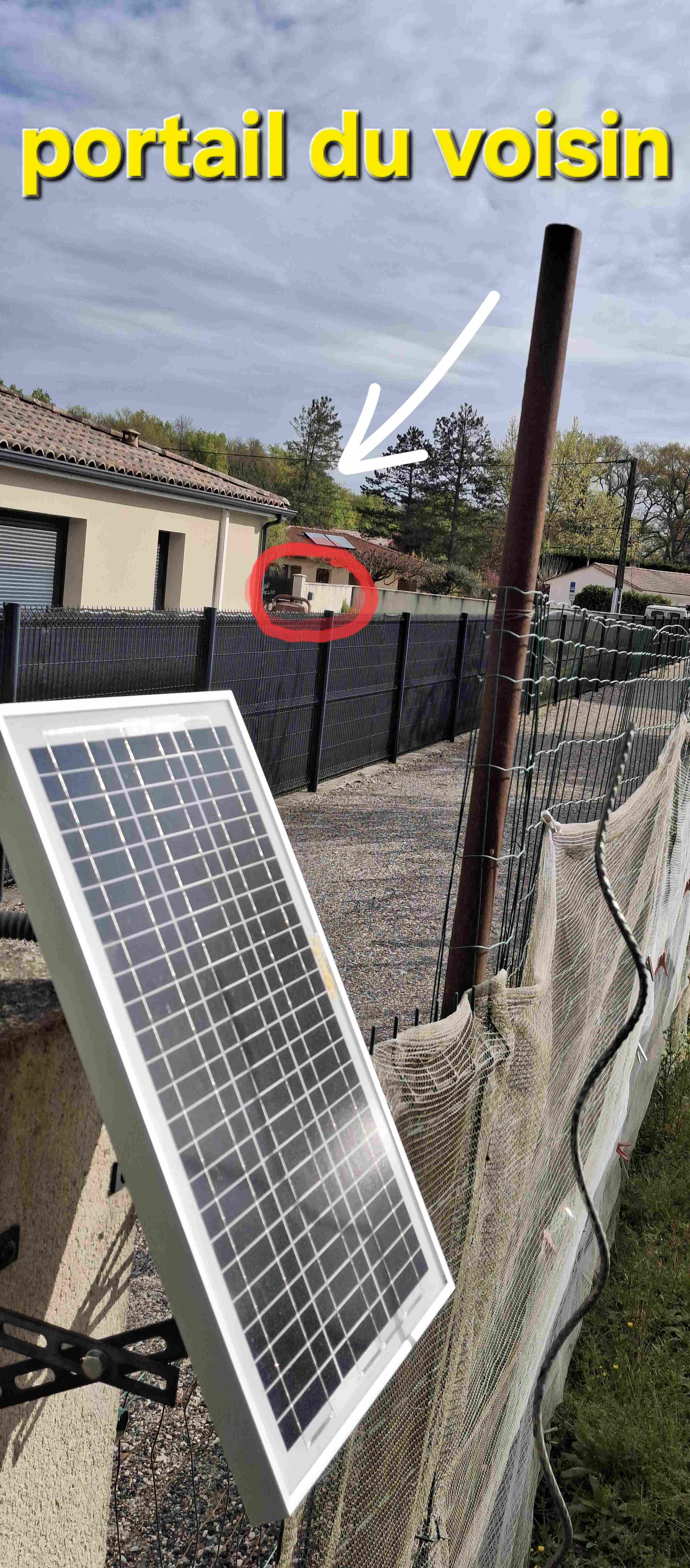

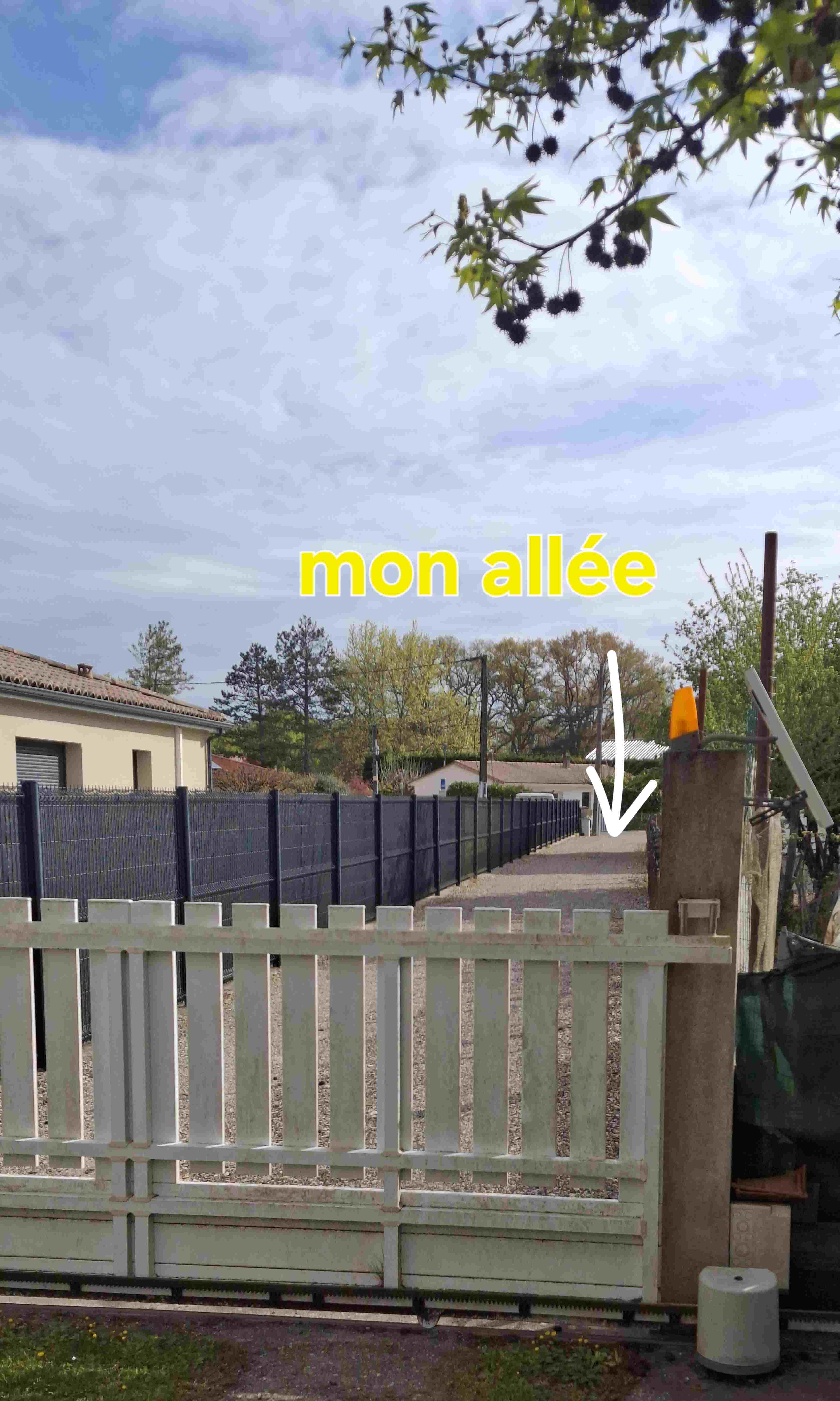

          &lt;div class=&quot;body-bd&quot;&gt;&lt;p&gt;Bonjour Charly,&lt;br /&gt;Désolé de ma réponse tardive.&lt;br /&gt;Oui je peux ouvrir mon portail de chez le voisin et du bout de mon allée (70 mètres), dans la voiture il est nécessaire de se rapprocher.&lt;br /&gt;Bonne journée.&lt;br /&gt;Thierry&lt;/p&gt;&lt;/div&gt;

  <enclosure length="896124" url="https://dimelo-answers-production.s3.eu-west-1.amazonaws.com/177/30a63b70269f06b2/20260402_103713_original.jpg?94e4012" type="image/jpeg" />
<enclosure length="552531" url="https://dimelo-answers-production.s3.eu-west-1.amazonaws.com/177/b7d92090b6373791/20260402_103659_original.jpg?94e4012" type="image/jpeg" />
