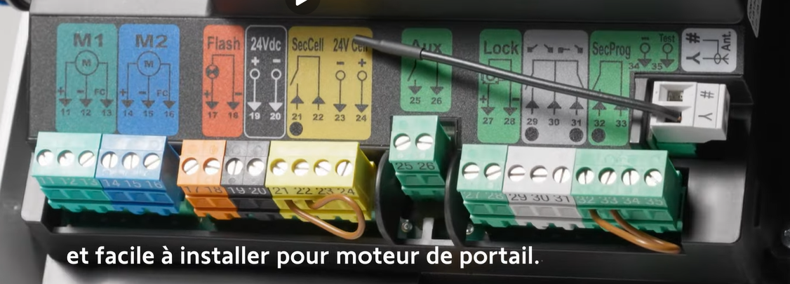

          &lt;div class=&quot;body-bd&quot;&gt;&lt;p&gt;Bonjour,&lt;/p&gt;&lt;p&gt;J&amp;#39;ai 2 moteurs FAAC S418 alimentés en 24 V dc (2fils) et j&amp;#39;aimerais les raccorder sur la nouvelle armoire de commande 3S+ io ( &lt;a href=&quot;https://www.somfypro.fr/produits/1871595&quot; rel=&quot;nofollow&quot;&gt;https://www.somfypro.fr/produits/1871595&lt;/a&gt; ). Seulement, je me pose la question de la compatibilité de ces moteurs sur les bornes de l&amp;#39;armoire de commande Somfy car 3 fils sont censés y être raccordés.&lt;/p&gt;&lt;p&gt;La procédure d&amp;#39;apprentissage va t&amp;#39;elle correctement se dérouler si je raccorde les moteurs sur les bornes 12-12 et 14-15 ?&lt;/p&gt;&lt;p&gt;Par avance merci.&lt;/p&gt;&lt;/div&gt;

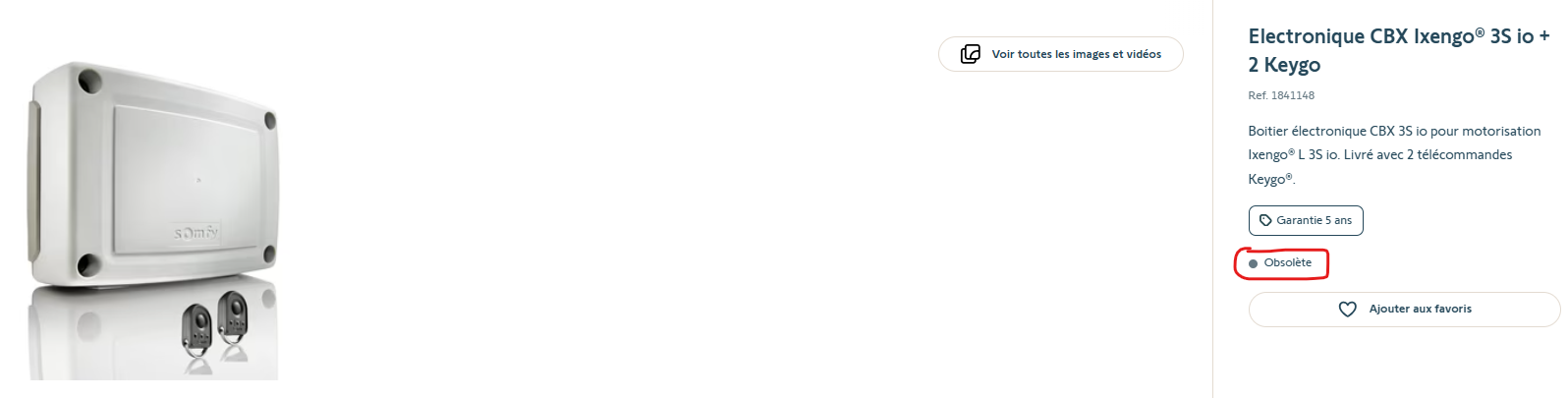

          &lt;div class=&quot;body-bd&quot;&gt;&lt;p&gt;Merci. Peut-être vaudrait mieux-t-il se tourner vers ce modèle : &lt;a href=&quot;https://www.somfypro.fr/produits/1841148-electronique-cbx-ixengo-3s-io-2-keygo&quot; rel=&quot;nofollow&quot;&gt;https://www.somfypro.fr/produits/1841148-electronique-cbx...&lt;/a&gt;&lt;/p&gt;&lt;p&gt;Le problème c&amp;#39;est qu&amp;#39;il est marqué &amp;quot;obsolète&amp;quot;. Peut-être le trouver ailleurs que chez Somfy en direct...&lt;/p&gt;&lt;/div&gt;

          &lt;div class=&quot;body-bd&quot;&gt;&lt;p&gt;Les bornes 13/16 sont pour les FdC si moteurs en sont équipés.&lt;/p&gt;&lt;p&gt;Tous les moteurs 24v ne sont pas forcément compatibles à la box 3s IO, même chez Somfy.&lt;/p&gt;&lt;p&gt;Déjà, pour des moteurs à bras il faut la box Axovia.&lt;br /&gt;Pour fonctionner il n&amp;#39;y a aucune raison que ca ne le fasse pas, c&amp;#39;est peut être pour certains paramètres où ca risque de déconner.&lt;/p&gt;&lt;p&gt;Chez Somfy les moteurs Axovia et Axovia Pro de la gamme Pro sont natifs compatibles.&lt;/p&gt;&lt;p&gt;Les moteurs SGA et Lochyvia de la gamme grand public sur la boutique sont également compatibles car ils sont tous deux équipés du même groupe moto réducteur.&lt;br /&gt;Le moteur Elvovia de la gamme G.P boutique n&amp;#39;est pas compatible car le G.M.R est différent.&lt;/p&gt;&lt;p&gt;Donc en résumé, vos moteurs se raccorderont sans souci, fonctionneront, mais pour les paramétrages on ne peut rien vous garantir.&lt;/p&gt;&lt;p&gt;L&amp;#39;intérêt de cette box est qu&amp;#39;elle est compatible Tahoma avec retour d&amp;#39;état.&lt;/p&gt;&lt;p&gt;Bonne soirée&lt;/p&gt;&lt;/div&gt;
