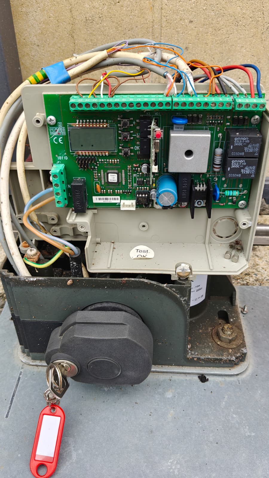

          &lt;div class=&quot;body-bd&quot;&gt;&lt;p&gt;Bonjour,&lt;br /&gt;J&amp;#39;ai perdu le porte fusible du moteur et ai besoin de changer les boutons de télécommande. Est-ce que cela peut se trouver encore ?&lt;/p&gt;&lt;p&gt;Merci,&lt;/p&gt;&lt;/div&gt;

          &lt;div class=&quot;body-bd&quot;&gt;&lt;p&gt;Ca fait chier.....Comme vous y allez ? Votre smartphone à 600 balles il fonctionnera 15 ans d&amp;#39;après vous, et j&amp;#39;en ai plein des exemples comme celui-ci.&lt;/p&gt;&lt;p&gt;A un moment donné, il faut se poser les bonnes questions.&lt;br /&gt;Une TC sur laquelle on appui plusieurs fois par jour pendant 15 ans = à minima 21900 appuis, ca me parait très difficile de dire que c&amp;#39;est fragile, d&amp;#39;autant plus qu&amp;#39;une TC quelque soit est un produit consommable.&lt;/p&gt;&lt;p&gt;Somfy offre gracieusement les coques de Keygo lorsqu&amp;#39;elles sont cassées, mais durant leur 5 ans de garantie, ce qui représente en moyenne 7300 appuis.&lt;/p&gt;&lt;p&gt;Pour le P.F, est-il toujours en place ou non ? Car, la photo le montre à sa place.&lt;br /&gt;Je suppose que vous avez contrôlé le fusible ?&lt;/p&gt;&lt;/div&gt;

          &lt;div class=&quot;body-bd&quot;&gt;&lt;p&gt;Non Charly. Pas de fusible, pas de jus au moteur...&lt;/p&gt;&lt;/div&gt;

          &lt;div class=&quot;body-bd&quot;&gt;&lt;p&gt;Les télécommandes fonctionnent très bien. En acheter d&amp;#39;autres pour 80 € pièce pour un bout de plastique cassé...ça fait juste ch...&lt;/p&gt;&lt;/div&gt;

          &lt;div class=&quot;body-bd&quot;&gt;&lt;p&gt;Ce fusible concerne uniquement l&amp;#39;éclairage de zone.&lt;/p&gt;&lt;/div&gt;
  <title>Réponse de Jean-Marc L.</title>
  <dc:creator>Jean-Marc L.</dc:creator>
          &lt;div class=&quot;body-bd&quot;&gt;&lt;p&gt;Bonjour. Le porte-fusible se trouve sous l&amp;#39;écran, petite pièce noire à droite de la verte.&lt;/p&gt;&lt;/div&gt;
  <pubDate>Wed, 01 Apr 2026 15:41:45 GMT</pubDate>

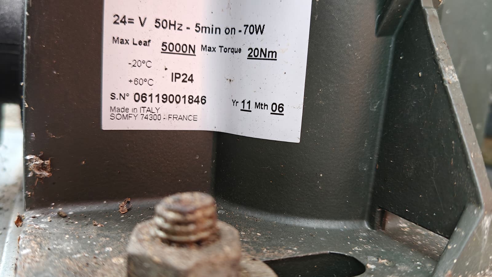

          &lt;div class=&quot;body-bd&quot;&gt;&lt;p&gt;Une TC de 15 ans, il faudra peut être penser à les changer ?&lt;br /&gt;&lt;a href=&quot;https://boutique.somfy.fr/produits/telecommandes/portail.html&quot; rel=&quot;nofollow&quot;&gt;https://boutique.somfy.fr/produits/telecommandes/portail....&lt;/a&gt;&lt;/p&gt;&lt;p&gt;Pour le P.F, où est-il ? Y&amp;#39;en a t-il un ?&lt;/p&gt;&lt;p&gt;Bonne jounée&lt;/p&gt;&lt;/div&gt;
  <pubDate>Wed, 01 Apr 2026 09:15:02 GMT</pubDate>
          &lt;div class=&quot;body-bd&quot;&gt;&lt;p&gt;Bonjour,&lt;/p&gt;&lt;p&gt;Tout d&amp;#39;abord, de quel porte fusible parlez-vous ?&lt;br /&gt;Où doit-il être placé ?&lt;/p&gt;&lt;/div&gt;
