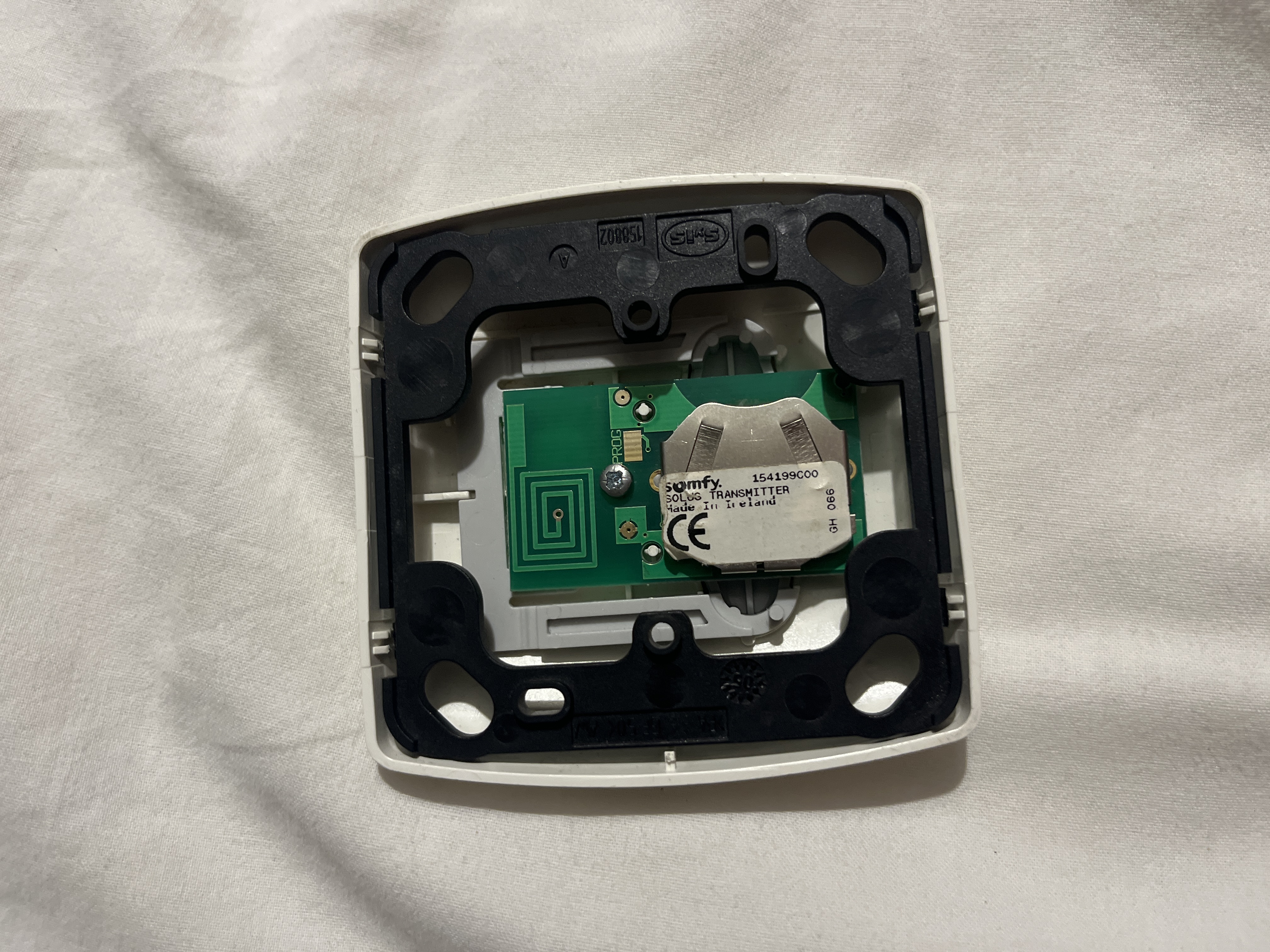

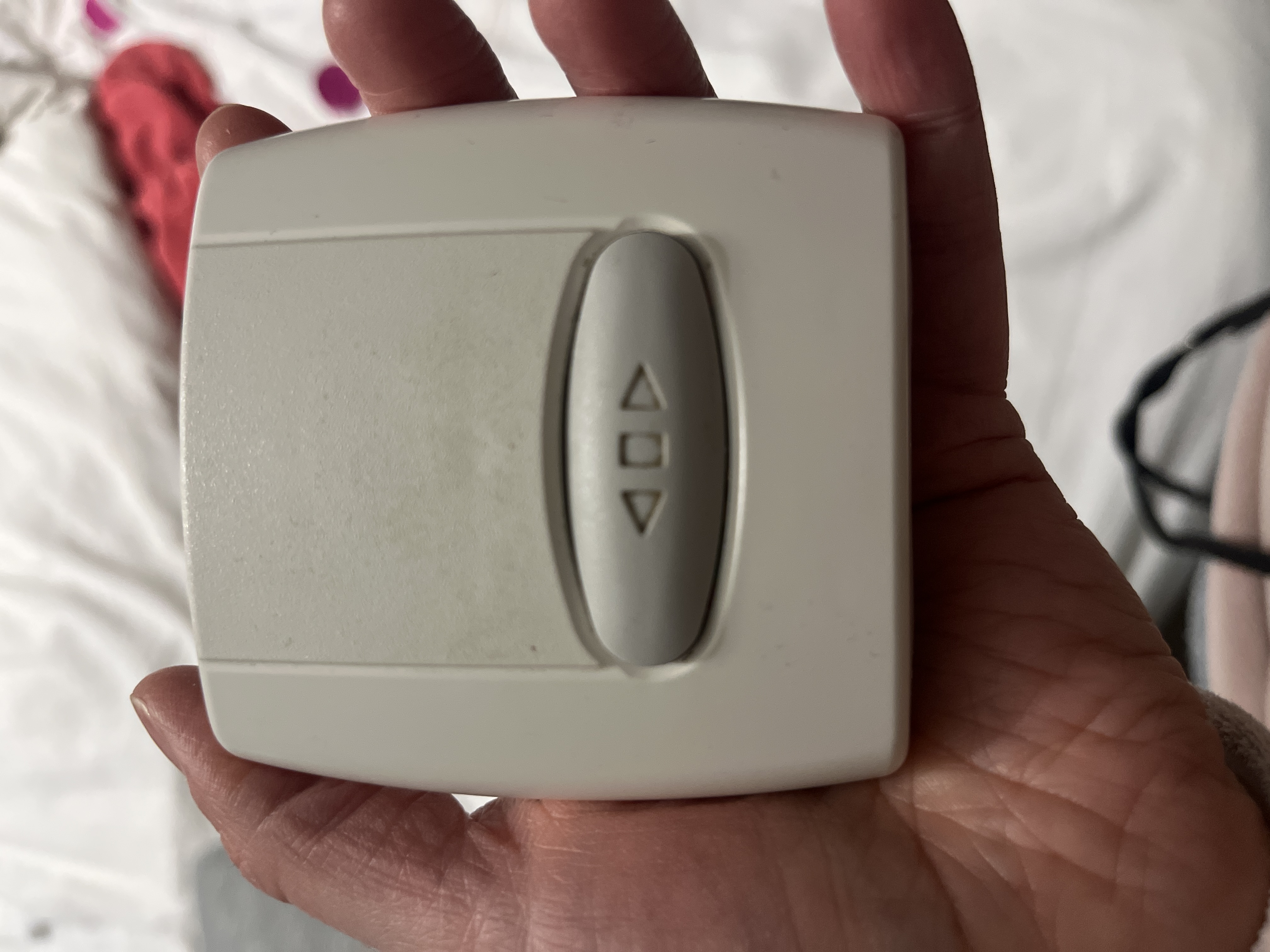

          &lt;div class=&quot;body-bd&quot;&gt;&lt;p&gt;Bonjour, nous avons eu un souci avec le volet de notre chambre. Nous avons coupé le courant sur tous les appareils et tous les volets ont été désynchronisé . Nous avons une&lt;br /&gt;Télécommande pour tout le bas de la maison que nous avons réussi à remettre mais nous ne parvenons pas à régler les fins de course de notre chambre avec cette télécommande ( pièce jointe). Nous sommes parvenus à la faire fonctionner mais nous devons stopper manuellement les arrêts. Pouvez vous m’expliquer comment régler cela avec cette télécommande ? Merci !&lt;/p&gt;&lt;/div&gt;

          &lt;div class=&quot;body-bd&quot;&gt;&lt;p&gt;Merci mais du coup, je ne comprend pas comment il allait avant. Nous avons toujours ouvert le volet de notre chambre avec cette télécommande et il s’arrêtait normalement ^^&lt;/p&gt;&lt;/div&gt;

          &lt;div class=&quot;body-bd&quot;&gt;&lt;p&gt;Bonjour&lt;/p&gt;&lt;p&gt;Vous ne pouvez pas. Pour pouvoir régler les fins de course, avec une télécommande, celle-ci doit être à 3 boutons et mémorisée dans la motorisation.&lt;/p&gt;&lt;/div&gt;
