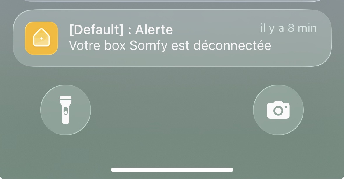

          &lt;div class=&quot;body-bd&quot;&gt;&lt;p&gt;Bonjour,&lt;/p&gt;&lt;p&gt;Depuis la dernière maj ma TaHoma se déconnecte plusieurs fois par jour du wifi de ma live box 6&lt;br /&gt;J’ai le message qui me demande de reconfigurer le wifi&lt;br /&gt;J’ai plusieurs fois fait la manipulation &lt;br /&gt;Ça marche puis de nouveau plus tard cela se re déconnecte &lt;br /&gt;J’ai tout éteint et rallumé &lt;br /&gt;Mais cela recommence &lt;/p&gt;&lt;p&gt;Merci,&lt;/p&gt;&lt;/div&gt;

          &lt;div class=&quot;body-bd&quot;&gt;&lt;p&gt;Ce message apparaît&lt;/p&gt;&lt;/div&gt;

          &lt;div class=&quot;body-bd&quot;&gt;&lt;p&gt;Bonjour,&lt;br /&gt;J’ai également un problème de déconnection de ma box Tahoma de façon très régulière (tous les jours). J’ai : changé l’alimentation, connecte ma box un kit RJ45, configuré en DHCP statique, j’ai forcé le protocole wifi a « N « , reste de ma Tahoma mais pourtant rien n’y fait…cela a pour conséquence de faire perdre ma connection a mon portail BFT.&lt;br /&gt;Je ne sais plus quoi faire&lt;br /&gt;Merci pour votre aide&lt;br /&gt;PIN TAHOMA : 2014-2932-2555&lt;/p&gt;&lt;/div&gt;

          &lt;div class=&quot;body-bd&quot;&gt;&lt;p&gt;Bonsoir&lt;br /&gt;La dernière mise a jour ne concerne que l&amp;#39;application smartphone.&lt;br /&gt;Le boitier Tahoma n&amp;#39;a pas évolué.&lt;/p&gt;&lt;p&gt;Il faut forcer le protocole wifi a N comme sur la copie d&amp;#39;écran jointe&lt;/p&gt;&lt;/div&gt;
