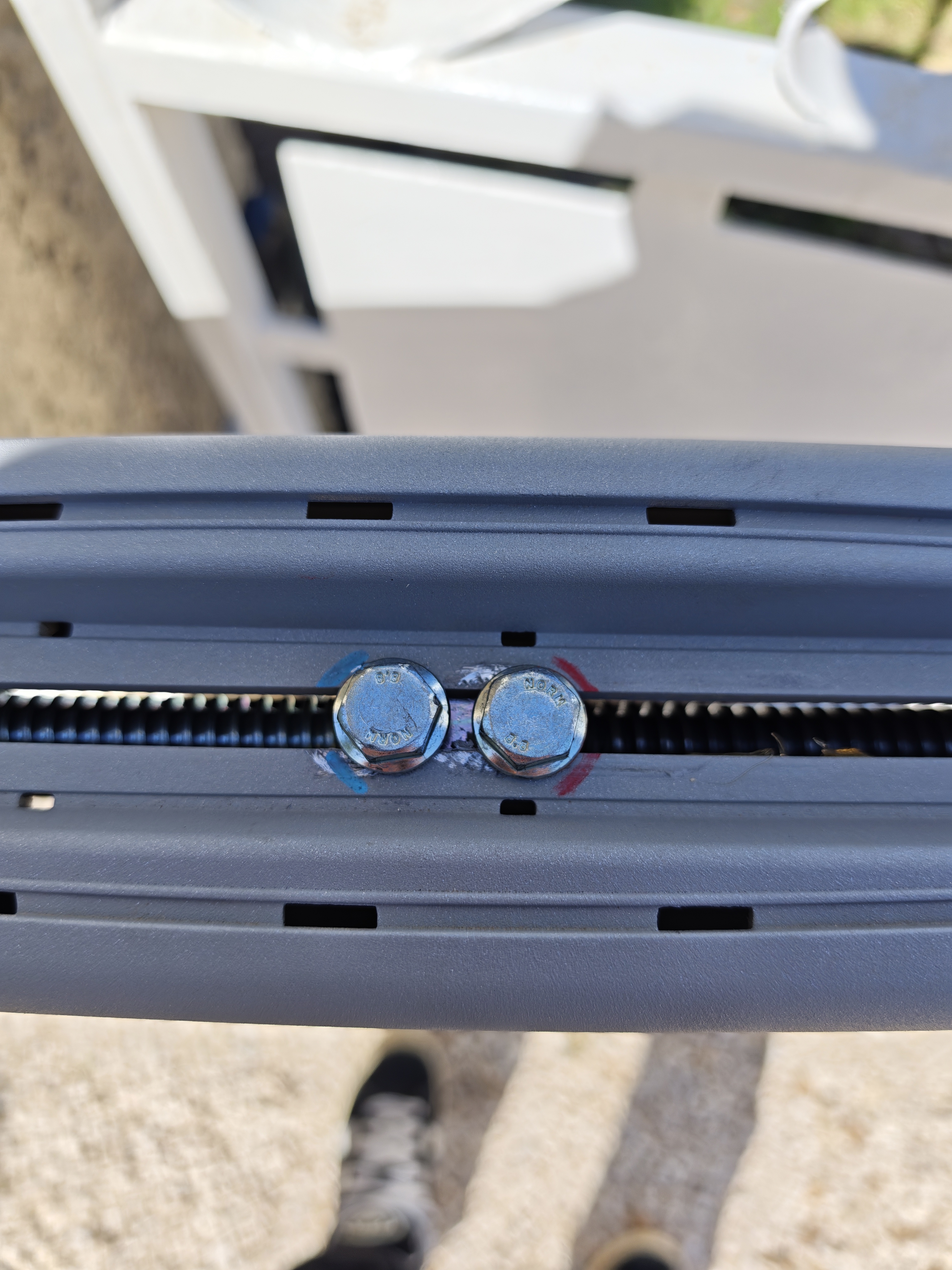

          &lt;div class=&quot;body-bd&quot;&gt;&lt;p&gt;Bonjour,&lt;/p&gt;&lt;p&gt;2 problèmes se font jour, sur ma motorisation exavia star installée il y a un peu plus d&amp;#39;1 mois:&lt;/p&gt;&lt;ul&gt;&lt;li&gt;le premier plutôt gênant, cela fait 2x que le réglage de fin de course du vantail esclave se dérègle, du coup il va trop loin et le portail ne se referme plus, je suis donc obligé de desserrer les boulons de 13, régler à nouveau par la vis sans fin en bout de verrin. Il me semble que la noix se déplace, malgré un serrage énergique des boulons de 13 après réglage...qu&amp;#39;en pensez-vous vous? Faiblesse de serrage de la noix? Problème d&amp;#39;apprentissage ?&lt;/li&gt;-le deuxième est une inquiétude, en ces temps vantés, les vantaux s&amp;#39;ouvrent par à-coups... Le moteur meneur (ouverture portillon) fait d&amp;#39;ailleurs des &amp;quot;tac-tac&amp;quot; à chaque à-coup...normal ?&lt;/p&gt;&lt;p&gt;Merci,&lt;/p&gt;&lt;/div&gt;
          &lt;div class=&quot;body-bd&quot;&gt;&lt;p&gt;Il faut regarder par la trappe par le haut.&lt;/p&gt;&lt;p&gt;Dans votre position retournée, vous ne pouvez pas sentir les crans, il faut retourner le vérin.&lt;/p&gt;&lt;/div&gt;

          &lt;div class=&quot;body-bd&quot;&gt;&lt;p&gt;J&amp;#39;irai regarder mieux pour les crans....&lt;br /&gt;Et en ce qui concerne les rondelles j&amp;#39;y avais pensé...&lt;/p&gt;&lt;p&gt;Je suis quand même très déçu, j&amp;#39;ai pensé acheter ma tranquillité avec du matériel somfy, mais j&amp;#39;ai toujours pas résolu les problèmes de connectivité que j&amp;#39;expose dans un autre post... mécaniquement, ça ne me paraît pas très abouti , je passe sur le fait que j&amp;#39;ai dû sécurisé le déverrouillage manuel des bras  puisque sur mon portail c&amp;#39;est accessible par n&amp;#39;importe qui de l&amp;#39;extérieur en 10&amp;#39;&amp;#39;. En ce qui concerne le Sav mis à part votre bonne volonté sur le forum, il va falloir que je m&amp;#39;en remette au numéro surtaxé pas très réactif...&lt;br /&gt;Bref je regrette pourtant c&amp;#39;était pas le moins cher....&lt;/p&gt;&lt;/div&gt;

          &lt;div class=&quot;body-bd&quot;&gt;&lt;p&gt;Il faudrait intercaler des rondelles crantées (grover) ou fendues.&lt;br /&gt;&lt;a href=&quot;https://www.vis-express.fr/rondelle-eventail-a-dentures-exterieures-az-din-6798a/29713-2395033-rondelle-eventail-a-dentures-exterieures-az-m7-acier-zingue.html?gad_source=1&amp;amp;gad_campaignid=17189502710&amp;amp;gbraid=0AAAAADoHk6PSzaJg4kwS5ypll1sQWkXmd&amp;amp;gclid=Cj0KCQjwp7jOBhDGARIsABe7C4dBlJczgL-TfpAuhEz2Wr3mLaB3xq_Qe_MwbkYX9V8neYncA8Sns-8aAs4XEALw_wcB&quot; rel=&quot;nofollow&quot;&gt;https://www.vis-express.fr/rondelle-eventail-a-dentures-e...&lt;/a&gt;&lt;/p&gt;&lt;/div&gt;

          &lt;div class=&quot;body-bd&quot;&gt;&lt;p&gt;Si tout est limé, il faut aller constater visuellement par la trappe supérieure ou avec un miroir.&lt;/p&gt;&lt;/div&gt;

          &lt;div class=&quot;body-bd&quot;&gt;&lt;p&gt;Après vérification, je ne sens pas de cran en faisant coulisser le truc...&lt;/p&gt;&lt;/div&gt;

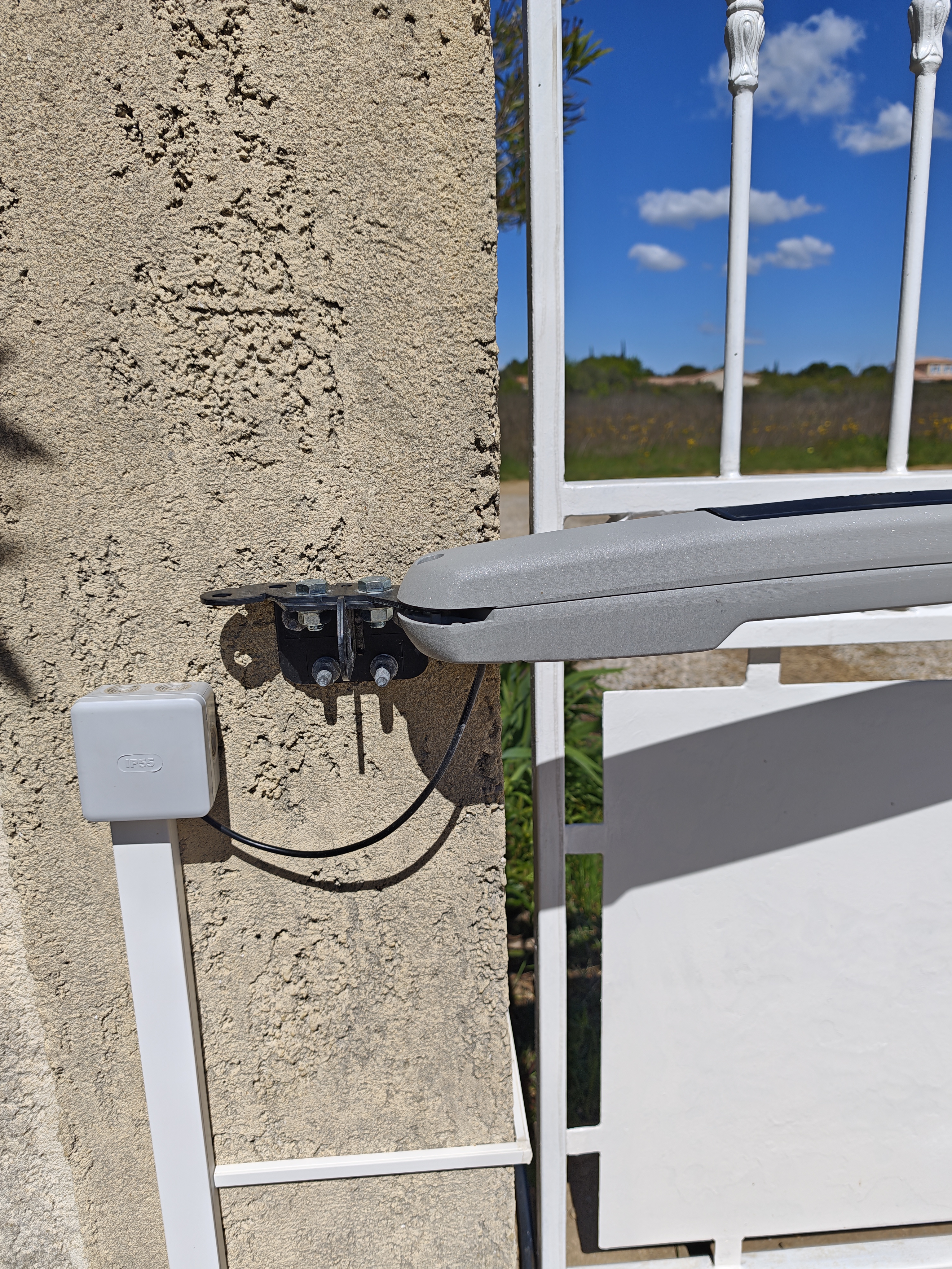

          &lt;div class=&quot;body-bd&quot;&gt;&lt;p&gt;Et j&amp;#39;en ai profité pour faire une petite photo des 2 boulons (j&amp;#39;ai fait des marques au feutre pour suivre l&amp;#39;évolution) mais on voit clairement que la noix les avait poussés malgré un serrage viril...&lt;/p&gt;&lt;/div&gt;

          &lt;div class=&quot;body-bd&quot;&gt;&lt;p&gt;Le montage et la pose du système est ok.&lt;br /&gt;Vos vidéo sont nettes et bien visibles.&lt;br /&gt;Les réactions de saccades que j&amp;#39;observe sont parfaitement normales sachant qu&amp;#39;elles sont dues à la poussée du vent qui veut ouvrir le portail plus vite que les vérins ne le peuvent.&lt;br /&gt;De plus, lors d&amp;#39;un vent nul, mettez les battants mi course et secouez les, vous verrez qu&amp;#39;un jeu de battement est présent, c&amp;#39;est ce jeu qui fait saccader par vent fort.&lt;/p&gt;&lt;p&gt;Non, je vous certifie qu&amp;#39;au contraire un moteur à bras est plus résistant par vent fort.&lt;br /&gt;Je suis en plein dans la vallée du Rhône avec des vents fréquents de 80/100 km/h, aucun phénomène de saccade avec un portail alu plein de 310 x 180.&lt;/p&gt;&lt;p&gt;Par contre, que ce soit moteur à bras ou à vérin ne jamais laisser le portail ouvert par vent fort.&lt;/p&gt;&lt;p&gt;Ce que vous a peut être dit le &amp;quot;on&amp;quot; qui vous a conseillé, est qu&amp;#39;un vérin est mieux adapté à un portail en fer, ce qui d&amp;#39;ailleurs ne s&amp;#39;est jamais vraiment vérifié.&lt;/p&gt;&lt;p&gt;Bonne journée&lt;/p&gt;&lt;/div&gt;

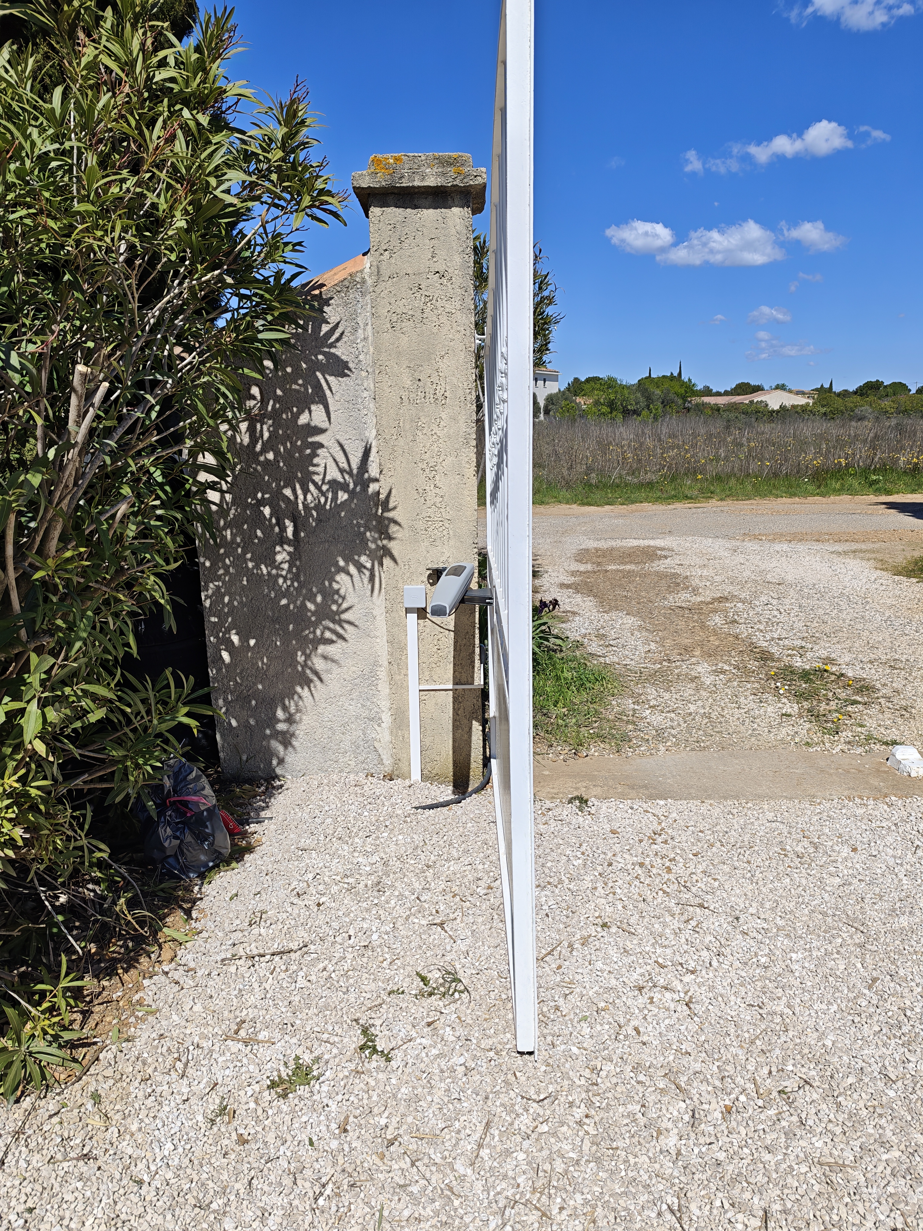

          &lt;div class=&quot;body-bd&quot;&gt;&lt;p&gt;Complètement ouvert&lt;/p&gt;&lt;/div&gt;

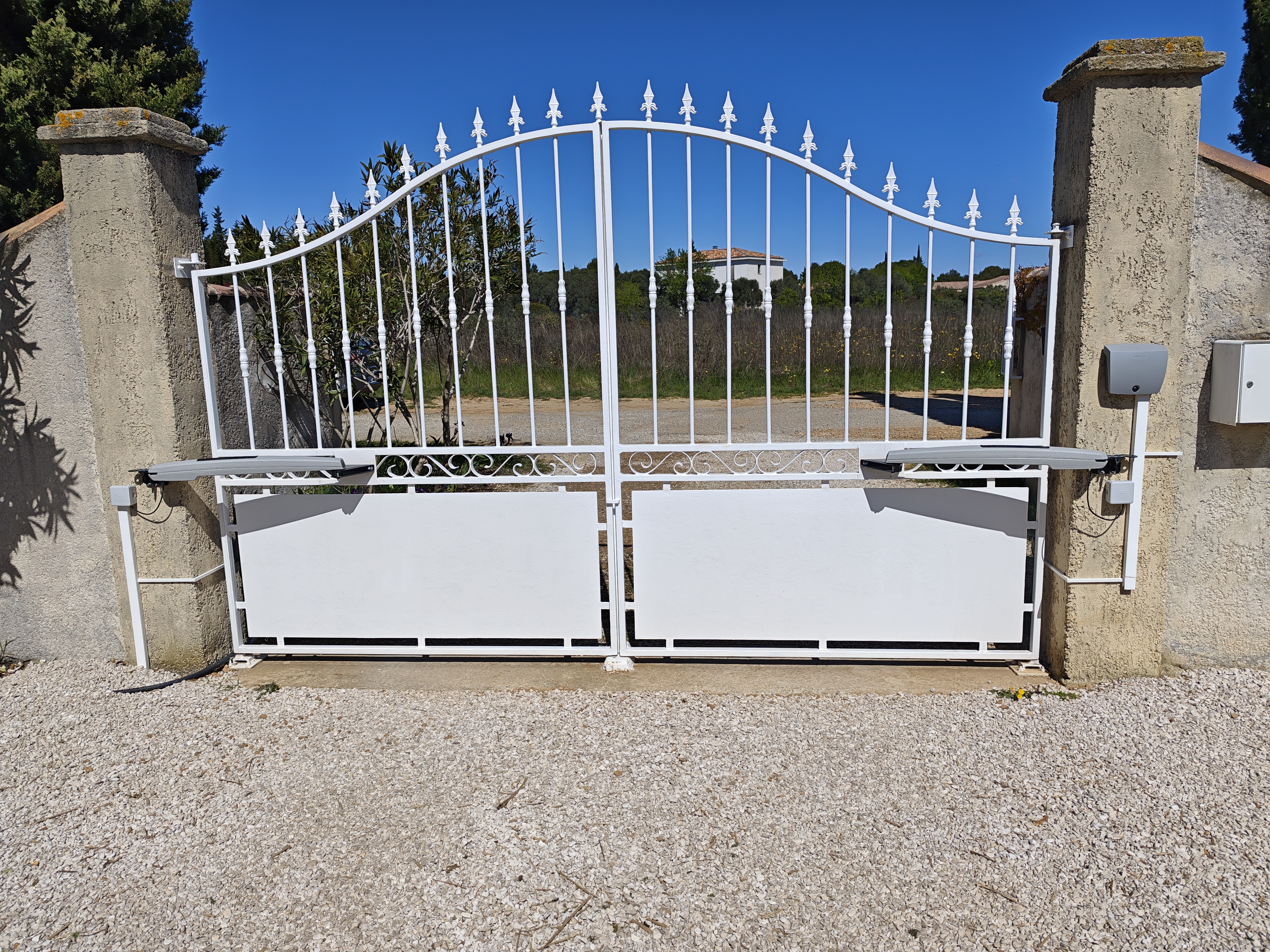

          &lt;div class=&quot;body-bd&quot;&gt;&lt;p&gt;Une photo de prêt&lt;/p&gt;&lt;/div&gt;

          &lt;div class=&quot;body-bd&quot;&gt;&lt;p&gt;La vidéo, je tente à nouveau en remettant les côtes &lt;br /&gt;A 19&lt;br /&gt;B 21.5&lt;/p&gt;&lt;/div&gt;

          &lt;div class=&quot;body-bd&quot;&gt;&lt;p&gt;Je vais retourner faire une photo, je n&amp;#39;arrive pas à poster la vidéo....&lt;br /&gt;Oui le vent est de face , effectivement un mistral de 90km/h, mais je m&amp;#39;étais renseigné et unanimement on m&amp;#39;avait dit qu&amp;#39;avec le vent les vérins étaient plus efficaces que les bras articulés&lt;/p&gt;&lt;/div&gt;

          &lt;div class=&quot;body-bd&quot;&gt;&lt;p&gt;Les équerres sont bien montage L.E ?&lt;br /&gt;Posez une photo vue de près.&lt;br /&gt;Sinon, j&amp;#39;évalue le vent à 90km/h pleine face au portail.&lt;br /&gt;Dans des config venteuses il vaut mieux choisir un moteur à bras.&lt;/p&gt;&lt;/div&gt;

          &lt;div class=&quot;body-bd&quot;&gt;&lt;p&gt;Photo du portail fermé.&lt;br /&gt;Cote A et B.&lt;br /&gt;Si possible une vidéo.&lt;/p&gt;&lt;p&gt;Bonne journée&lt;/p&gt;&lt;/div&gt;
  <pubDate>Wed, 01 Apr 2026 09:11:49 GMT</pubDate>
