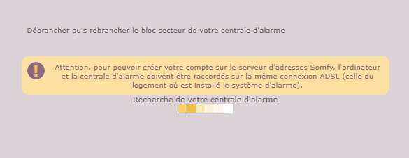

          &lt;div class=&quot;body-bd&quot;&gt;&lt;p&gt;Bonjour,&lt;/p&gt;&lt;p&gt;Il y a environ un mois, j&amp;#39;ai changé ma centrale par une protexial d&amp;#39;occasion, or au moment de l’installer elle était toujours liée à un compte , je vous ai donc demandé de le réinitialiser.&lt;br /&gt;J&amp;#39;ai donc pu créer un compte mais celui-ci a cessé de fonctionner sans aucune action de ma part.&lt;br /&gt;J&amp;#39;ai donc refait la procédure de création de compte ce jour, mais malgré le respect du process, je ne parviens pas à dépasser le moment où il faut débrancher le secteur puis le rebrancher (Centrale 616424).&lt;br /&gt;Cela fonctionne parfaitement en local via l&amp;#39;application.&lt;/p&gt;&lt;p&gt;Merci,&lt;/p&gt;&lt;/div&gt;

          &lt;div class=&quot;body-bd&quot;&gt;&lt;p&gt;Effectivement j’accède à mon alarme, puisque les ports sont ouverts dans la box.&lt;br /&gt;J&amp;#39;ai demandé de l&amp;#39;aide car mon compte a été désactivé et je ne peux plus en créer un autre car ma centrale n&amp;#39;est pas détecté lors de la procédure de configuration du sous-domaine Somfy.&lt;/p&gt;&lt;/div&gt;
          &lt;div class=&quot;body-bd&quot;&gt;&lt;p&gt;Bonjour&lt;br /&gt;Vous devriez vous assurer que votre centrale fonctionne et est bien visible de l&amp;#39;extérieur.&lt;/p&gt;&lt;p&gt;Pour ça cliquer sur le lien suivant, ne modifiez rien dans l&amp;#39;écran, mais noter l&amp;#39;adresse IP externe qui s&amp;#39;affiche.&lt;br /&gt;Cliquez sur Check pour vérifier que le port 80 est OPEN&lt;/p&gt;&lt;p&gt;Si le port est OPEN, alors taper dans la ligne de commande de votre navigateur internet l&amp;#39;adresse IP externe que vous avez noté.  Vous devez arriver sur la page de la centrale&lt;/p&gt;&lt;p&gt;&lt;a href=&quot;https://www.yougetsignal.com/tools/open-ports/&quot; rel=&quot;nofollow&quot;&gt;https://www.yougetsignal.com/tools/open-ports/&lt;/a&gt;&lt;/p&gt;&lt;/div&gt;
