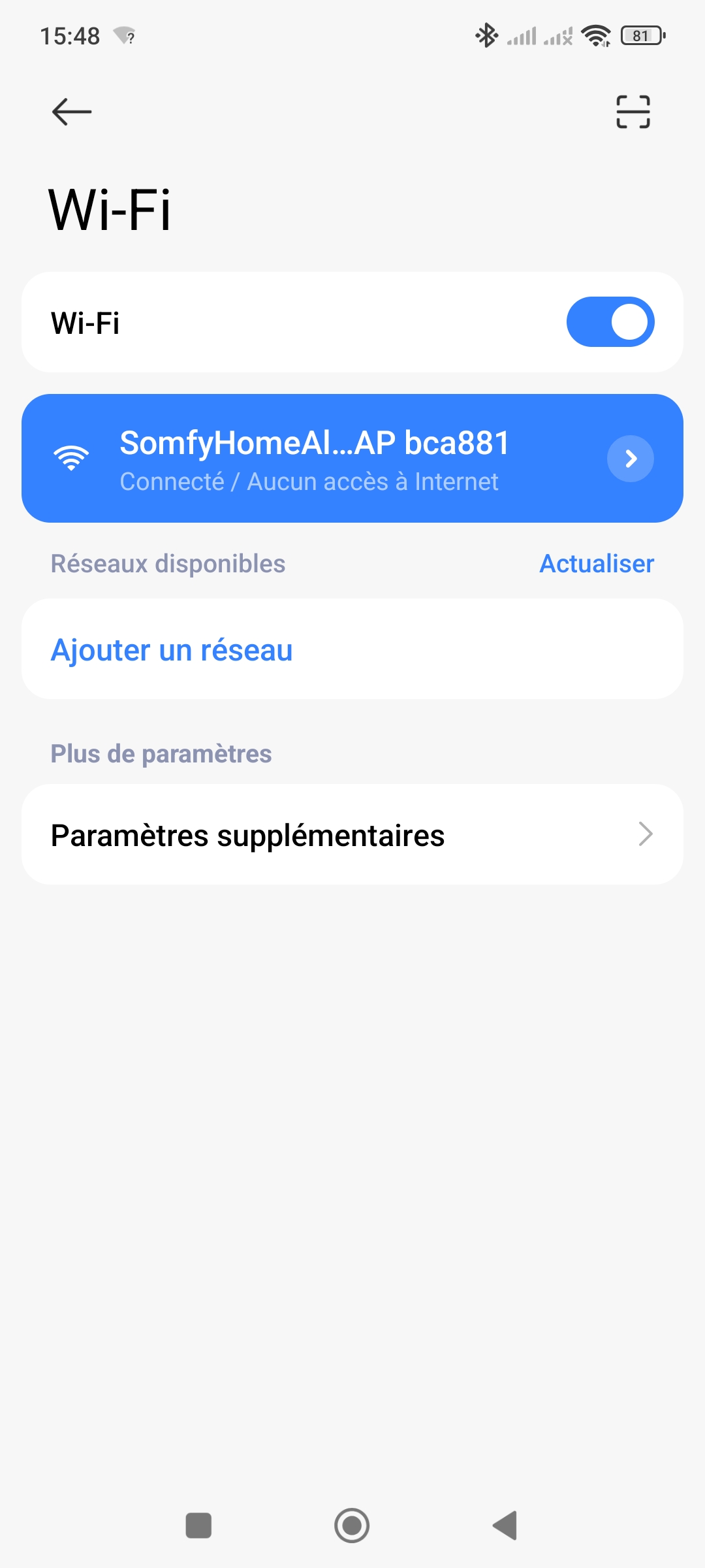

          &lt;div class=&quot;body-bd&quot;&gt;&lt;p&gt;Bonjour,&lt;br /&gt;Merci pour votre retour.&lt;br /&gt;J&amp;#39;ai suivi vos indications mais cela n&amp;#39;a rien changé.&lt;br /&gt;J&amp;#39;avais déjà été au bout de la procédure --&amp;gt; le Link ne se connecte pas au Cloud Somfy.&lt;br /&gt;Et me demande de &amp;quot;Recommencer&amp;quot;, encore et encore.&lt;br /&gt;Je ne sais plus que faire.&lt;br /&gt;Si vous avez d&amp;#39;autres solutions, je suis preneur.&lt;br /&gt;Merci beaucoup pour l&amp;#39;intérêt que vous portez à mon problème.&lt;br /&gt;Raymond&lt;/p&gt;&lt;/div&gt;

          &lt;div class=&quot;body-bd&quot;&gt;&lt;p&gt;Bonsoir&lt;br /&gt;Installez le sur le wifi invité de la box pour voir si ça &lt;br /&gt;fonctionne.&lt;/p&gt;&lt;p&gt;A noter que vous n&amp;#39;êtes pas aller au bout de la procédure.&lt;br /&gt;Le smartphone se connecte au wifi du Link (SomfyHome..) qui n&amp;#39;a pas de connexion internet, et ensuite le smartphone transfert au Link le paramétrage Wifi de votre box.&lt;/p&gt;&lt;p&gt;Quand vous avez ce message, il faut continuer la procédure.&lt;/p&gt;&lt;/div&gt;

          &lt;div class=&quot;body-bd&quot;&gt;&lt;p&gt;Bonjour,&lt;br /&gt;Lors de l&amp;#39;installation de mon link Home Alarm, il se connecte bien au réseau Wifi mais affichage = &amp;quot;Aucun accès à Internet&amp;quot;, alors que tous mes appareils sont bien connectés à Internet.&lt;br /&gt;Merci de vos lumières, je commence à désespérer.&lt;/p&gt;&lt;/div&gt;
