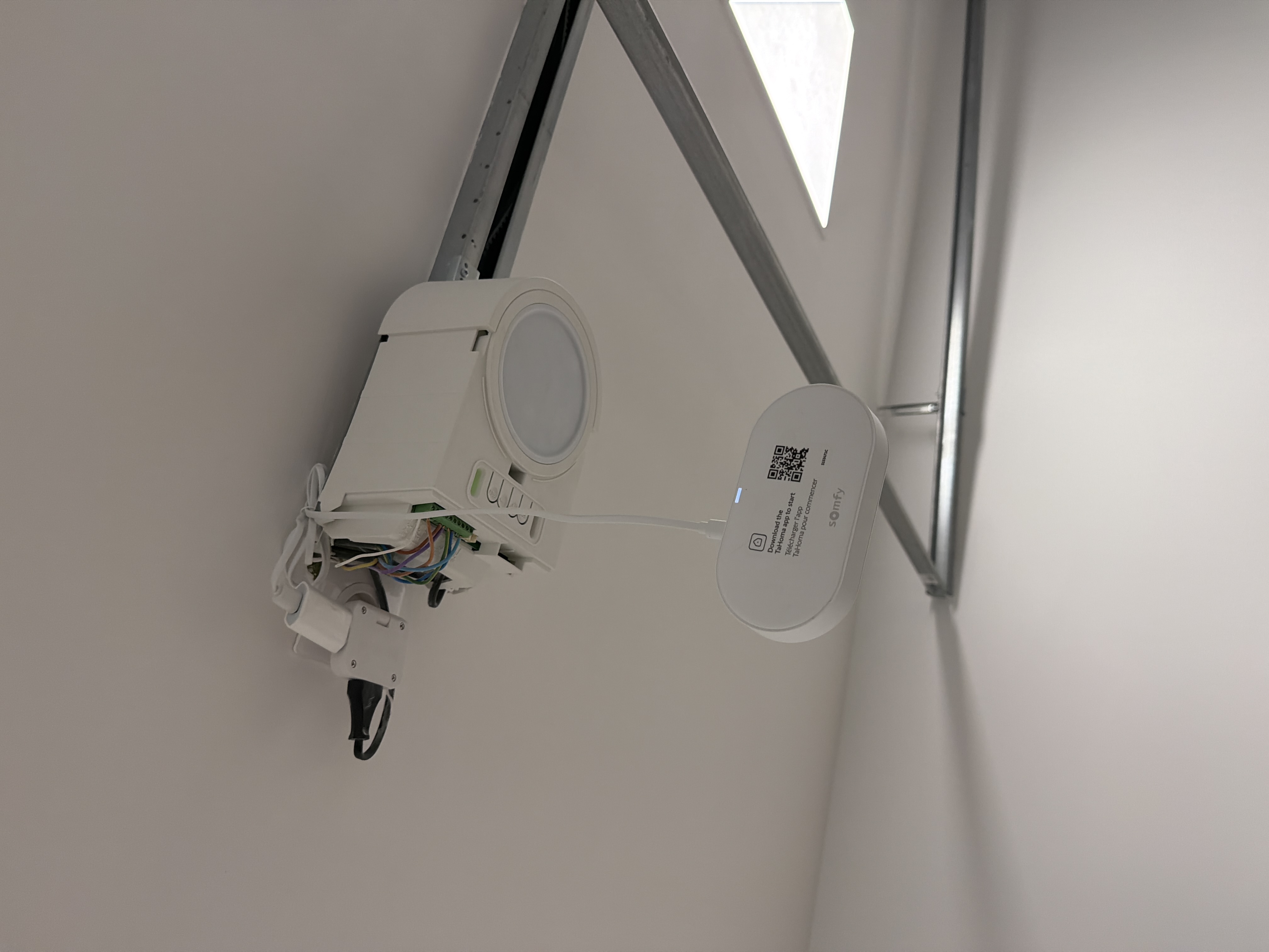

          &lt;div class=&quot;body-bd&quot;&gt;&lt;p&gt;Bonjour,&lt;/p&gt;&lt;p&gt;J’ai une motorisation Serbia Io 700 Connect avec le kit de connectivité et régulièrement je pers le lien avec la motorisation. La box est toujours visible mais impossible de piloter la motorisation. Que faire ?&lt;/p&gt;&lt;p&gt;Merci,&lt;/p&gt;&lt;/div&gt;

          &lt;div class=&quot;body-bd&quot;&gt;&lt;p&gt;Bonjour, je suis à nouveau sur place et je constate que malgré plusieurs reboots de la box et du moteur, rien ne fonctionne, ni les commandes via la box, ni les télécommandes. Seule la commande filaire fonctionne. Je joins une photo de l’installation. &lt;/p&gt;&lt;p&gt;Merci pour votre aide.&lt;/p&gt;&lt;/div&gt;

          &lt;div class=&quot;body-bd&quot;&gt;&lt;p&gt;Bonjour&lt;/p&gt;&lt;p&gt;Le kit est peut-être trop prêt de la motorisation. &lt;br /&gt;De même, qu&amp;#39;y a t-il entre la box internet et le kit ? Des murs, une structure métallique .... A quelle distance ?&lt;/p&gt;&lt;p&gt;Bonne journée.&lt;/p&gt;&lt;/div&gt;

          &lt;div class=&quot;body-bd&quot;&gt;&lt;p&gt;Il s’agit du moteur qui ouvre et ferme la porte du garage. Il est donc au plafond. Le kit de connectivité est juste à côté du moteur, au plafond aussi. La box internet est dans une autre pièce.&lt;/p&gt;&lt;/div&gt;

          &lt;div class=&quot;body-bd&quot;&gt;&lt;p&gt;Non ! Je vous parle du Kit de connectivité à éloigner d&amp;#39;une box internet, pc, tv, relais radio ....&lt;/p&gt;&lt;/div&gt;

          &lt;div class=&quot;body-bd&quot;&gt;&lt;p&gt;Bonjour&lt;/p&gt;&lt;p&gt;Je vous parle de la distance entre le kit de connectivité et la motorisation. Et c&amp;#39;est donc le kit qu&amp;#39;il faut éloigner de toutes sources radio.&lt;/p&gt;&lt;/div&gt;

          &lt;div class=&quot;body-bd&quot;&gt;&lt;p&gt;Bonjour, merci pour votre retour. Le boîtier est collé à la motorisation ! Je ne peux le mettre plus proche… et loin de toute autre perturbation potentielle.&lt;/p&gt;&lt;/div&gt;

          &lt;div class=&quot;body-bd&quot;&gt;&lt;p&gt;Bonjour&lt;/p&gt;&lt;p&gt;A quelle distance se trouve la motorisation du boitier domotique ?&lt;/p&gt;&lt;p&gt;Il faut également éloigner le boitier de toutes sources émettant  des ondes radio. (box internet, pc, tv, ...)&lt;/p&gt;&lt;p&gt;Bonne journée.&lt;/p&gt;&lt;/div&gt;
