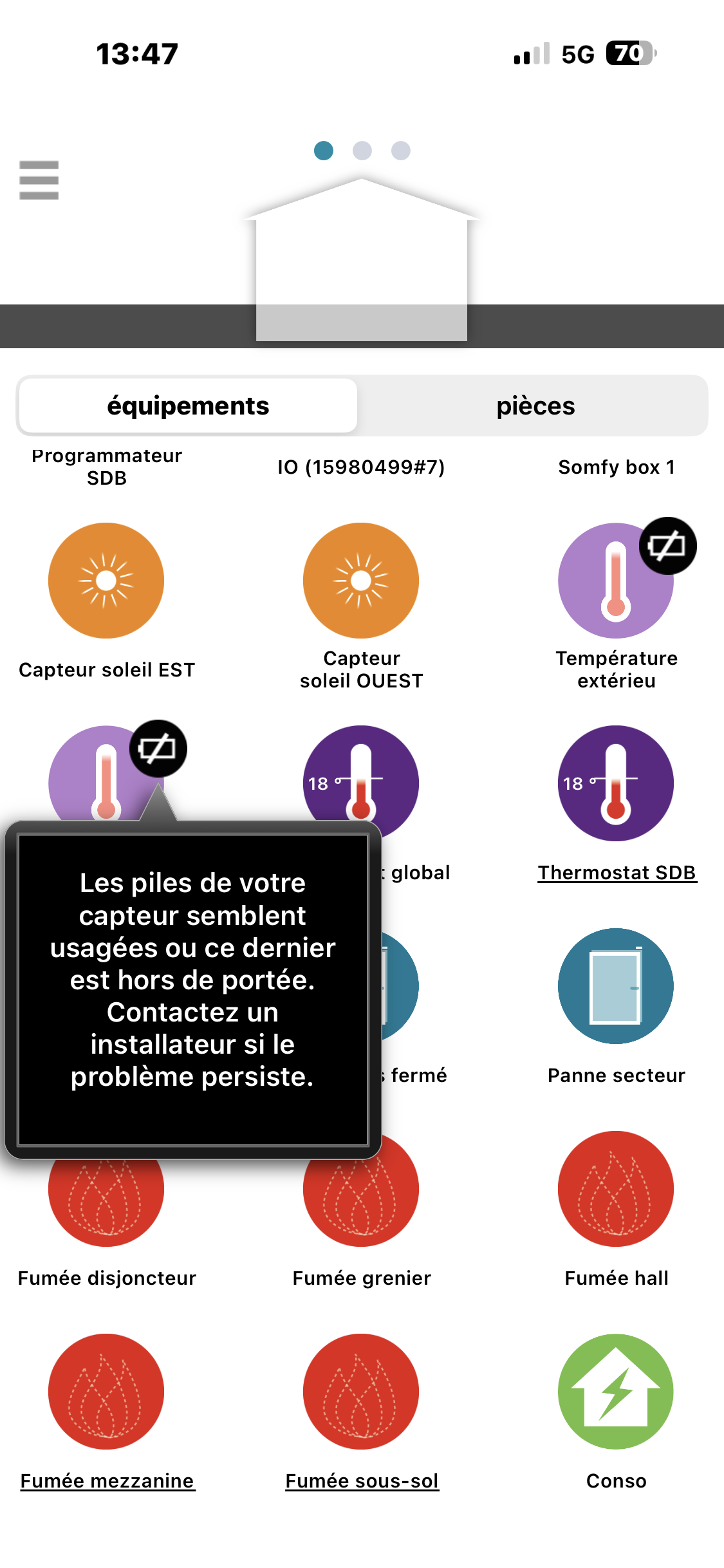

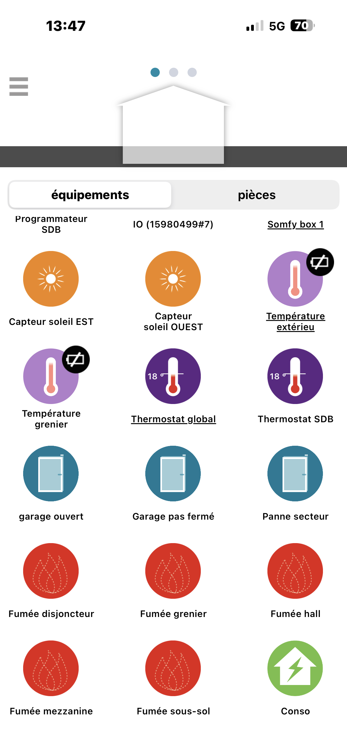

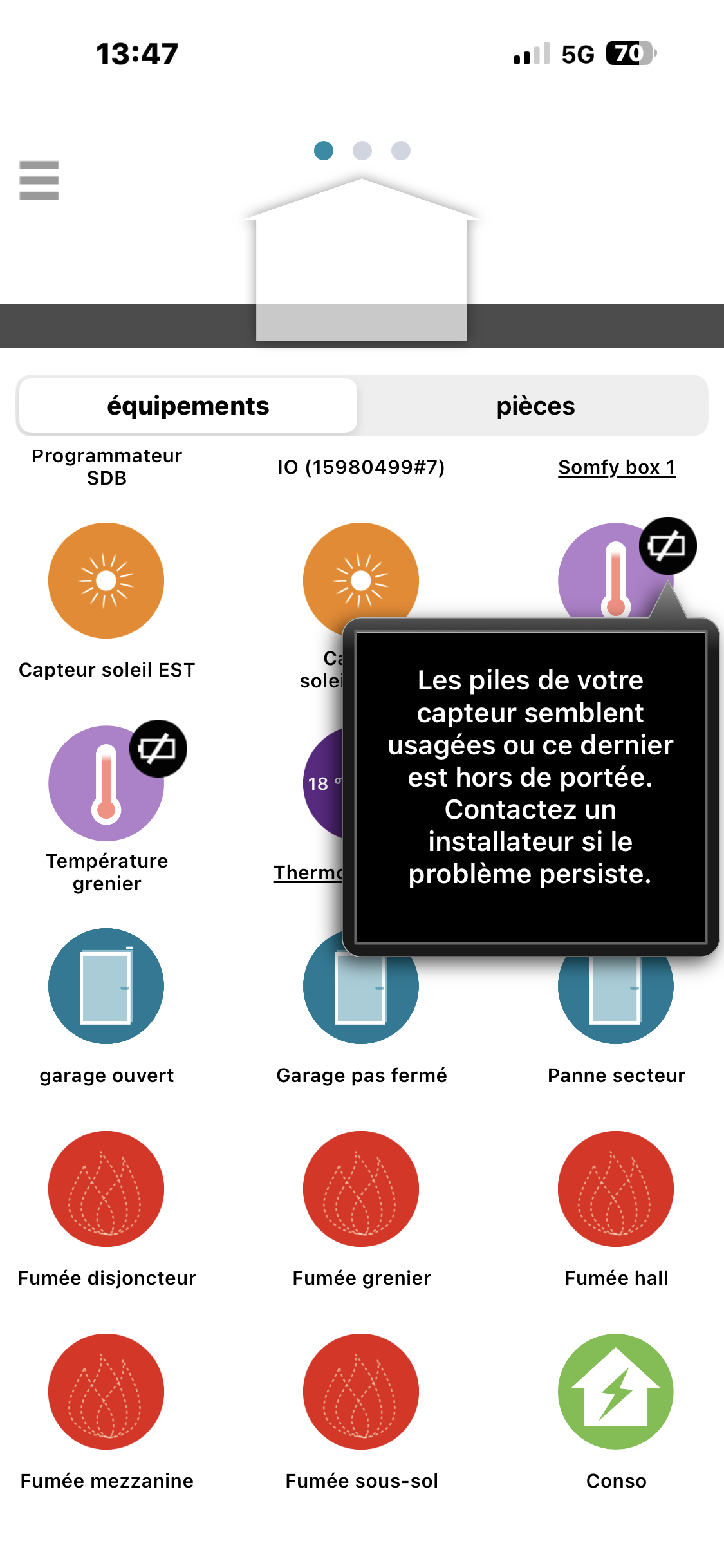

          &lt;div class=&quot;body-bd&quot;&gt;&lt;p&gt;Bonjour, depuis quelques temps mon capteur Thermis ne me donne plus informations&lt;br /&gt;Symbole pile vide &lt;br /&gt;1)les piles ont été remplacer par des piles duracell  pro &lt;br /&gt;2) le capteur a été rapproché a 1 m de la tahoma&lt;br /&gt;3 le capteur  a été  désinstallé et réinstallé  dans l ‘appli &lt;br /&gt;Ayant des capteurs neufs en réserve&lt;br /&gt;4 ) nouveau capteur ,nouvelle piles nouvelle installation dans Tahoma &lt;br /&gt;5 )les 2 capteurs sont prêt de la Tahoma &lt;br /&gt;Et  les 2 ne fonctionnent pas &lt;br /&gt;Une idée&lt;/p&gt;&lt;p&gt;Merci,&lt;/p&gt;&lt;/div&gt;

          &lt;div class=&quot;body-bd&quot;&gt;&lt;p&gt;Bonjour&lt;/p&gt;&lt;p&gt;Est-ce que vous avez essayé de réinitialiser les Thermis en appuyant sur le bouton intérieur pendant plus de 7 secondes ?&lt;/p&gt;&lt;/div&gt;
