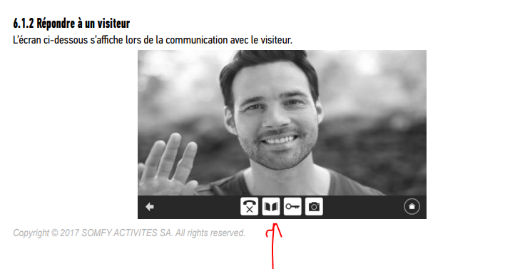

          &lt;div class=&quot;body-bd&quot;&gt;&lt;p&gt;Dans ce cas vous utilisez le bouton qui est sur l&amp;#39;écran.&lt;br /&gt;(Voir flèche sur copie écran)&lt;/p&gt;&lt;/div&gt;

          &lt;div class=&quot;body-bd&quot;&gt;&lt;p&gt;Bonjour Delphine&lt;/p&gt;&lt;p&gt;Il y a deux solutions pour relier le portail avec le visiophone.&lt;/p&gt;&lt;p&gt;1) Connexion filaire entre le moteur du portail et la platine de rue. Dans ce cas vous pouvez utiliser le bouton d&amp;#39;ouverture qui s&amp;#39;affiche lorsqu&amp;#39;un visiteur sonne a l&amp;#39;extérieur.&lt;/p&gt;&lt;p&gt;2) Connexion  sans fil via le l&amp;#39;écran &amp;quot;My home ...&amp;quot; . Dans ce cas il faut toujours passer par cet écran pour ouvrir le portail.&lt;/p&gt;&lt;/div&gt;
