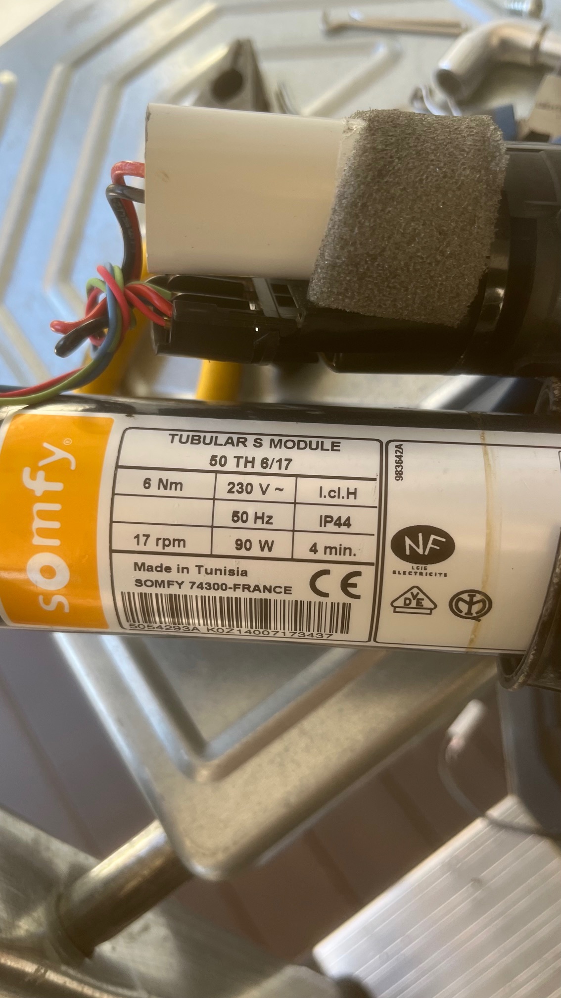

          &lt;div class=&quot;body-bd&quot;&gt;&lt;p&gt;Bonjour,&lt;br /&gt;Merci Jean-Luc pour votre réponse qui a finalement résolu mon problème!&lt;br /&gt;En allant sur le lien que vous m&amp;#39;avez envoyé, j&amp;#39;ai vu que le moteur était un moteur filaire, et en regardant de plus près le mien, j&amp;#39;ai vu un boitier noir additionnel qui est en fin de compte le capteur d&amp;#39;impulsions de montée et de descente, mais pas des fins de course, car sur un moteur manuel les fins de courses sont mécaniques.&lt;br /&gt;J&amp;#39;ai donc suivi la procédure de réglage des fins de course d&amp;#39;un moteur filaire et tout est rentré dans l&amp;#39;ordre!&lt;br /&gt;Encore merci de votre aide.&lt;br /&gt;Bernard&lt;/p&gt;&lt;/div&gt;

          &lt;div class=&quot;body-bd&quot;&gt;&lt;p&gt;Bonjour,&lt;br /&gt;Afin de m&amp;#39;assurer que la télécommande d&amp;#39;un de mes volets roulant fonctionnait bien, j&amp;#39;ai utilisé la télécommande d&amp;#39;une 2ème volet que j&amp;#39;ai associé à ce volet Ensuite j&amp;#39;ai voulu réassocier la télécommande que j&amp;#39;avais utilisée à son volet initial, j&amp;#39;ai procédé à la réinitialisation complète du volet selon le tuto de Somfy (double coupure, appui long bouton prog, appui simultané montée/descente, etc.).&lt;br /&gt;Et la phase de réglage des fins de courses, que ce soit haut ou bas, à l&amp;#39;opération appui simultané &amp;quot;my et montée&amp;quot; ou &amp;quot;my et descente&amp;quot; le volet ne descend ni ne remonte.&lt;br /&gt;Il m&amp;#39;est donc impossible de régler les fins de courses haut et bas.&lt;br /&gt;J&amp;#39;ai fait la même opération sur un autre volet pour m&amp;#39;assurer que je faisais bien les bonnes manip et tout à fonctionné parfaitement.&lt;br /&gt;Je précise que j&amp;#39;ai fait chaque fois toutes ces manips en isolant électriquement chaque fois le volet concerné des autres volets&lt;br /&gt;Je ne peux donc plus me servir de ce volet.&lt;br /&gt;Je suis preneur de toute aide pour cela.&lt;br /&gt;Merci d&amp;#39;avance à tous.&lt;br /&gt;Bernard&lt;/p&gt;&lt;/div&gt;
          &lt;div class=&quot;body-bd&quot;&gt;&lt;p&gt;Bonjour&lt;/p&gt;&lt;p&gt;Voilà qui n&amp;#39;est pas tout jeune !&lt;/p&gt;&lt;p&gt;Non, ça ne se répare pas. Mais voyez ce lien :&lt;/p&gt;&lt;p&gt;&lt;a href=&quot;https://repare-mon-volet.fr/produit/tubular-s-module-50-6-17/&quot; rel=&quot;nofollow&quot;&gt;https://repare-mon-volet.fr/produit/tubular-s-module-50-6...&lt;/a&gt;&lt;/p&gt;&lt;p&gt;Bonne journée&lt;/p&gt;&lt;/div&gt;

          &lt;div class=&quot;body-bd&quot;&gt;&lt;p&gt;Bonjour Jean-Luc,&lt;br /&gt;Et merci pour cette première réponse.&lt;br /&gt;La référence du moteur est (j&amp;#39;ai mis la photos en pièce jointe):&lt;/p&gt;&lt;p&gt;TUBULAR S MODULE&lt;br /&gt;50 TH 6/17&lt;/p&gt;&lt;p&gt;Si c&amp;#39;est la mémoire qui est HS, est-il possible de la changer?&lt;br /&gt;Cordialement.&lt;br /&gt;Bernard&lt;/p&gt;&lt;/div&gt;

          &lt;div class=&quot;body-bd&quot;&gt;&lt;p&gt;Bonjour&lt;/p&gt;&lt;p&gt;Si la procédure de réinitialisation ne fonctionne pas, c&amp;#39;est la mémoire du volet qui est hs.&lt;br /&gt;C&amp;#39;est quoi comme référence de motorisation ?&lt;/p&gt;&lt;/div&gt;
