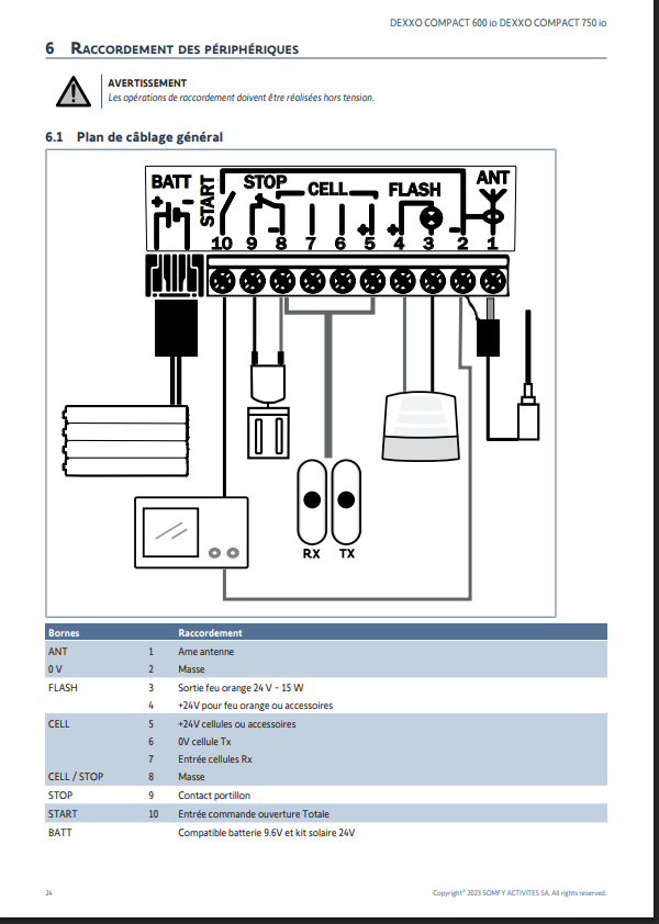

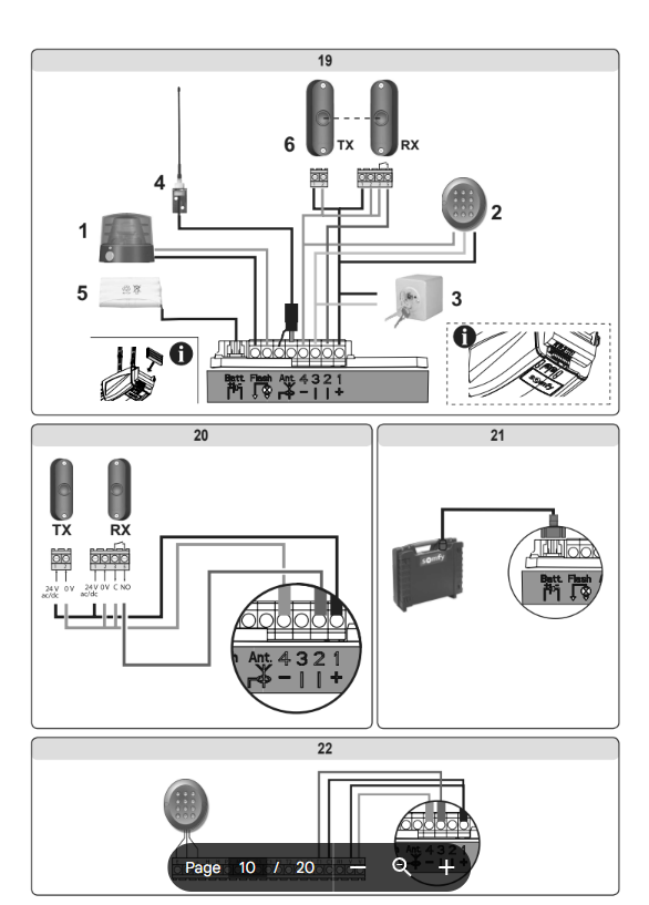

          &lt;div class=&quot;body-bd&quot;&gt;&lt;p&gt;Bonjour,&lt;/p&gt;&lt;p&gt;Je vais acheter une porte columbia chez lapeyre, j ai eu l information que le moteur étais un dexxo compact rts ou io il ne s avait pas.&lt;br /&gt;Je voudrai mettre un interupteur pour pouvoir l ouvrir ou le fermer quand on entre dans le garage.&lt;br /&gt;Je ne comprend pas bien les schemas pour ce genre d installation, ils ne sont pas tres claire. &lt;br /&gt;Pouvez vous me dire si c est possible ? et si oui comment les cabler ? et quelle type d interupteur choisir, poussoir double va et viens comme ceux des volet roulant ?&lt;/p&gt;&lt;p&gt;Merci a vous tous&lt;/p&gt;&lt;/div&gt;

          &lt;div class=&quot;body-bd&quot;&gt;&lt;p&gt;Bonjour,&lt;/p&gt;&lt;p&gt;&amp;quot;&amp;quot;&amp;quot;Je voudrai mettre un interrupteur&amp;quot;&amp;quot;&amp;quot;&lt;/p&gt;&lt;p&gt;NON, comme le dit Charly, il faut mettre un &amp;quot;bouton poussoir&amp;quot;.&lt;/p&gt;&lt;/div&gt;

          &lt;div class=&quot;body-bd&quot;&gt;&lt;p&gt;Il vous faut un bouton à contact sec du type sonnette qui établi un contact bref &amp;lt;0.5s que vous raccorderez sue 10/2 sans polarité.&lt;/p&gt;&lt;p&gt;Bonne journée&lt;/p&gt;&lt;/div&gt;
