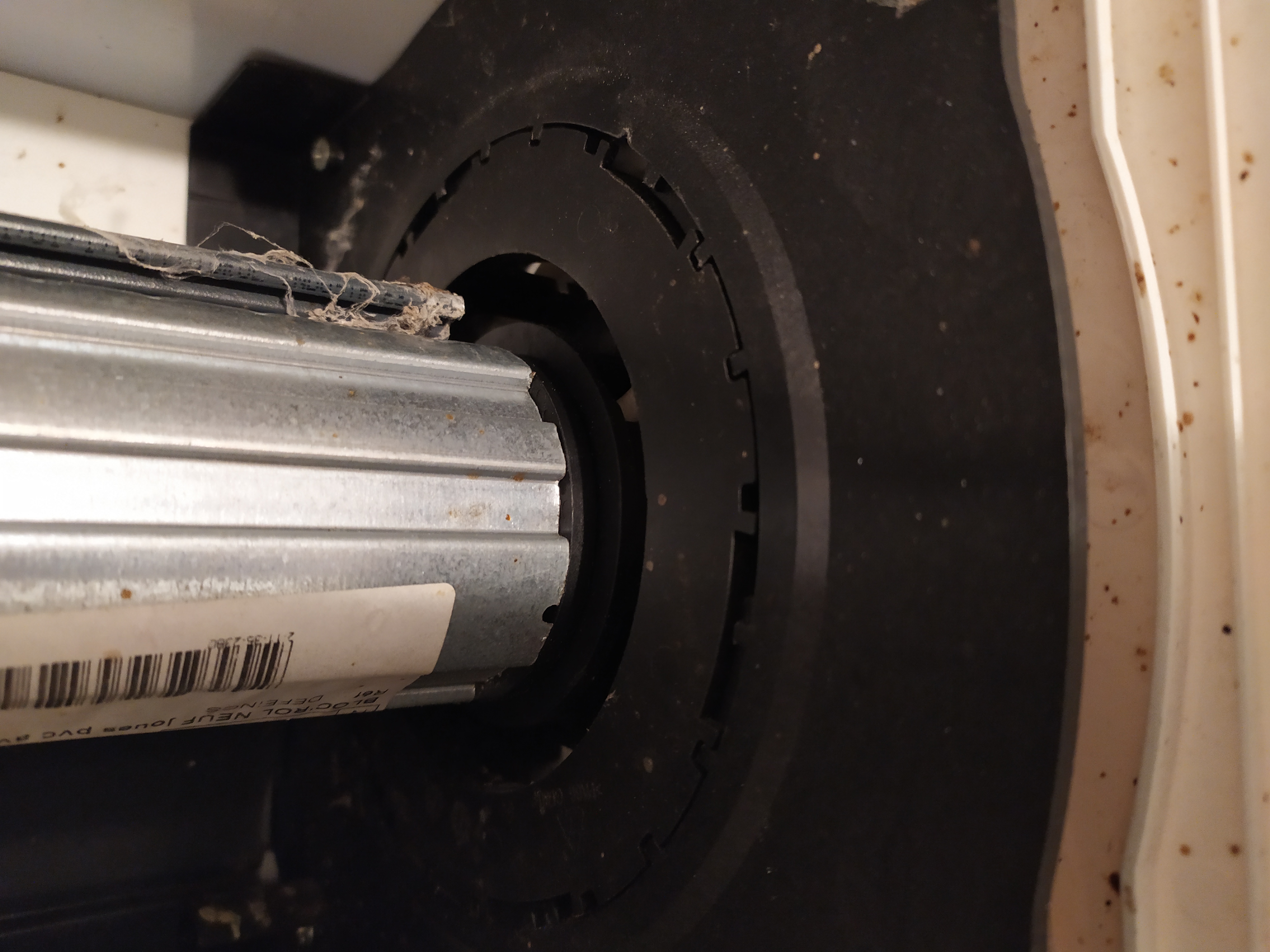

          &lt;div class=&quot;body-bd&quot;&gt;&lt;p&gt;Effectivement c&amp;#39;est bien au niveau du flasque que çà se joue :-). Les flasques sont fixes MAIS on voit sur la photo du flasque droit une sorte de couronne qui est d&amp;#39;ailleurs mal mise en place sur la 1ère photo envoyée.&lt;/p&gt;&lt;p&gt;Après un geste un peu brusque le tube est sorti avec cette couronne plastique... Je viens de le remettre en place avec cette sorte de couronne bien repositionnée (photo en PJ). &lt;br /&gt;MA QUESTION est : Si vous connaissez ce genre d&amp;#39;installation, comment faire pour sortir ou débloquer ce côté droit ?&lt;br /&gt;(Car après avoir remis en place cette sorte de couronne je ne parviens pas à ressortir le tube pour une prochaine intervention) - MERCI à vous.&lt;/p&gt;&lt;/div&gt;

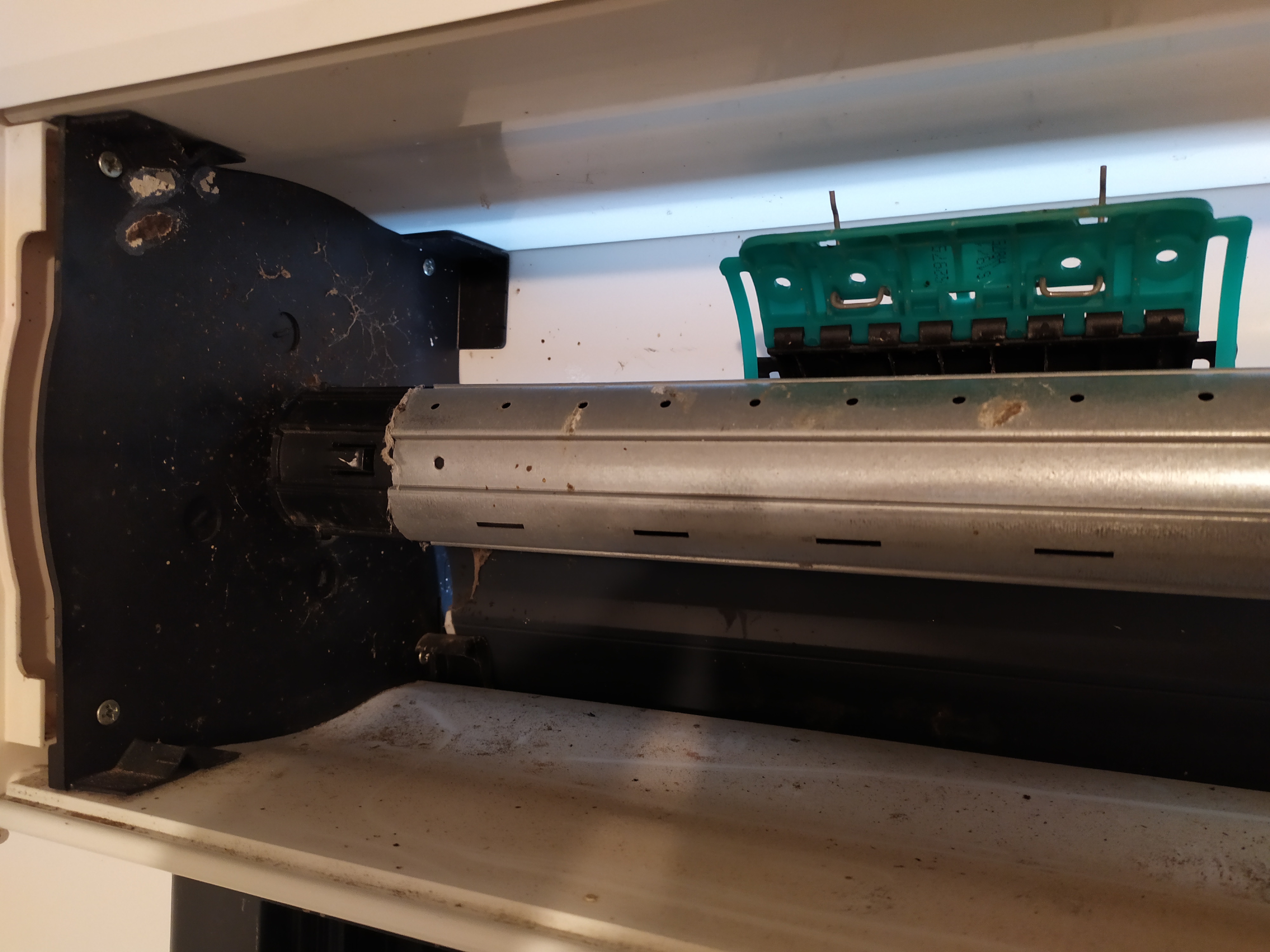

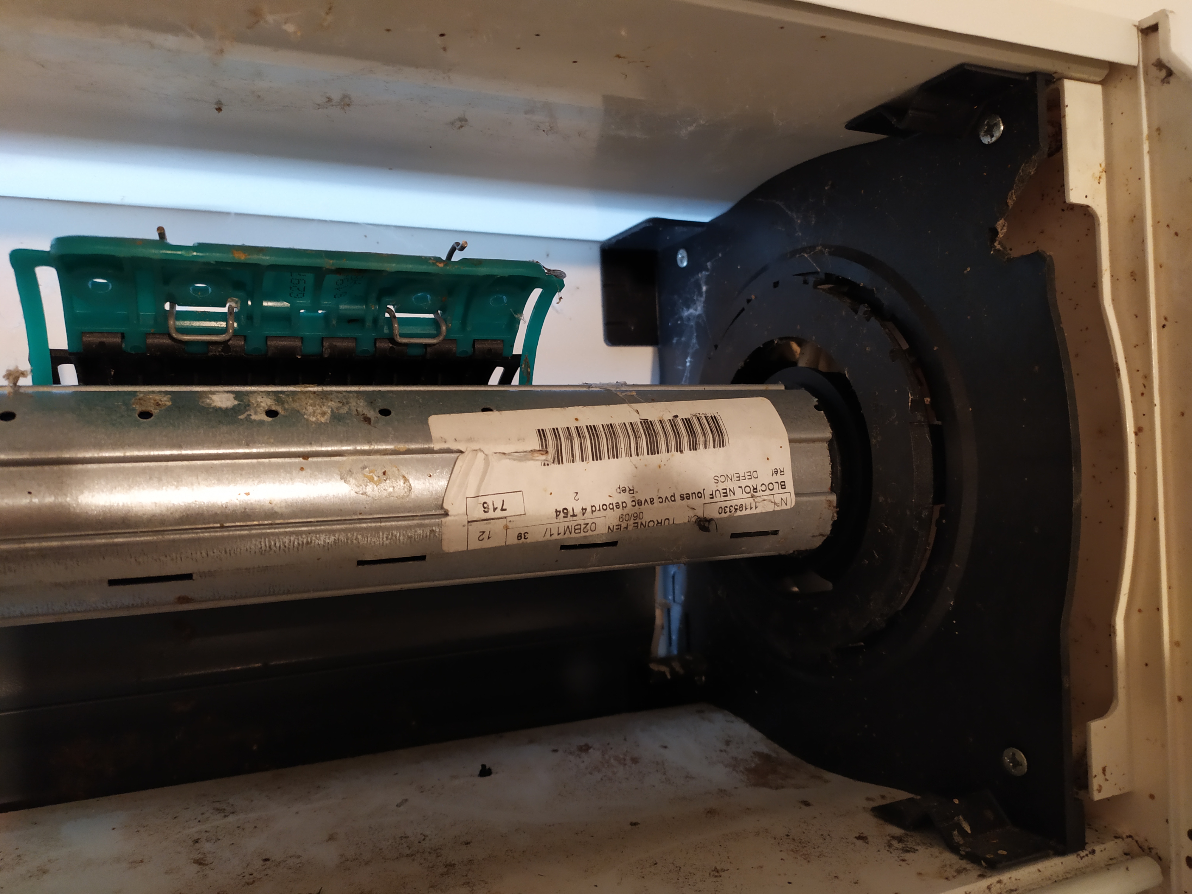

          &lt;div class=&quot;body-bd&quot;&gt;&lt;p&gt;Bonjour,&lt;br /&gt;Je ne parviens pas à démonter le tube acier d&amp;#39;un volet roulant marque FUTUROL idem Somfy.&lt;br /&gt;J&amp;#39;ai retiré une vis à l&amp;#39;extrémité (photo 2) mais que faire pour retirer ce tube ? Voir photos. Je vous remercie de votre aide.&lt;br /&gt;Cordialement&lt;/p&gt;&lt;p&gt;Merci,&lt;/p&gt;&lt;/div&gt;

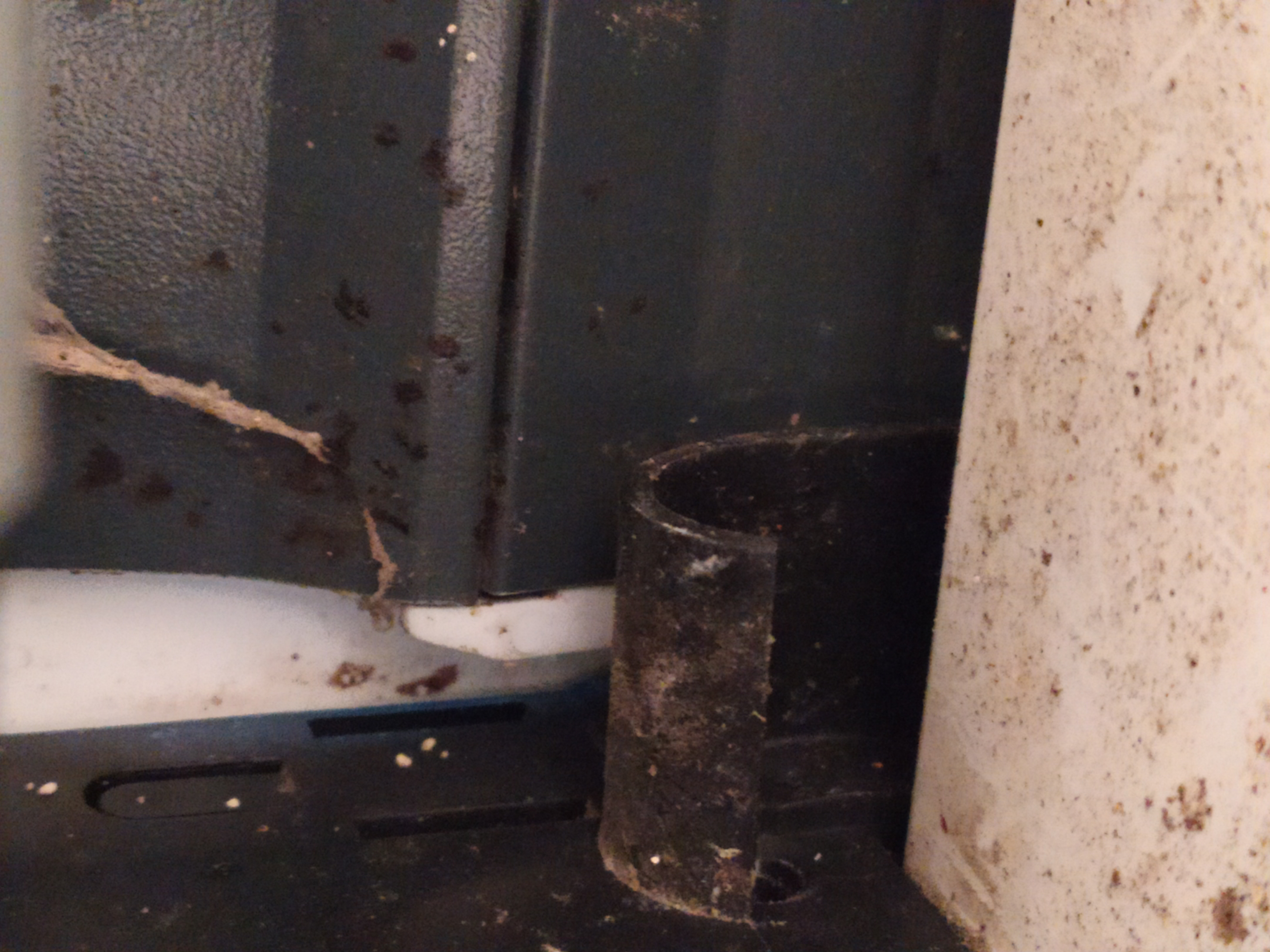

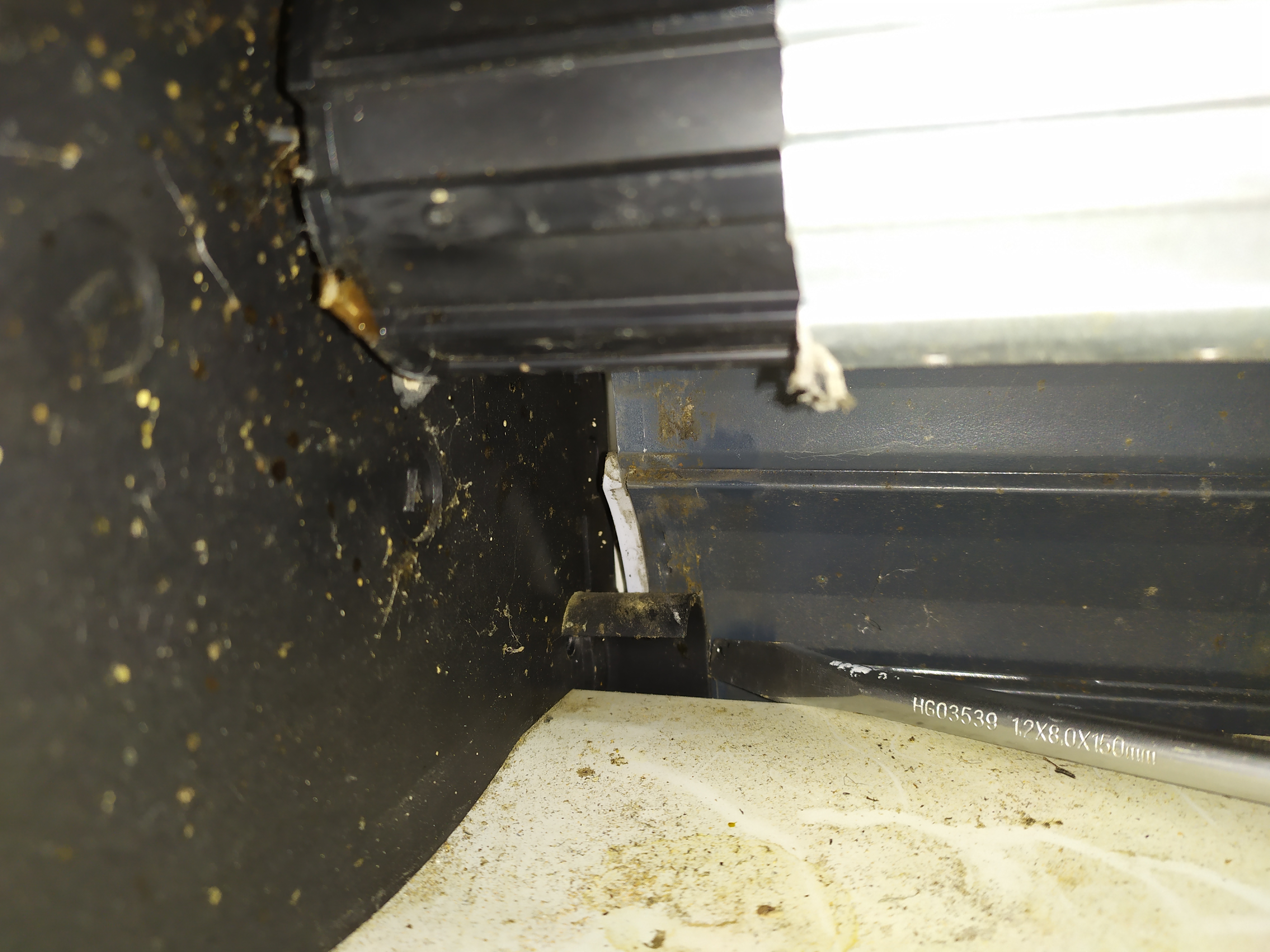

          &lt;div class=&quot;body-bd&quot;&gt;&lt;p&gt;Je joins un gros plan qui correspond au fond en bas du caisson et qui semble bloquer le flasque. Cette partie arrondie fait partie du flasque et sert à guider les lames du volet.&lt;/p&gt;&lt;p&gt;Merci pour votre contribution. J&amp;#39;attends une éventuelle réponse de FUTUROL qui ne semble pas vouloir y mettre du sien...&lt;/p&gt;&lt;/div&gt;

          &lt;div class=&quot;body-bd&quot;&gt;&lt;p&gt;Merci d&amp;#39;insister Charly. J&amp;#39;ai beau tirer vers moi le tube je ne vois pas comment sortir ce mécanisme. Le flasque est apparemment retenu au fond en bas  indiqué par le tournevis sur la photo&lt;/p&gt;&lt;/div&gt;

          &lt;div class=&quot;body-bd&quot;&gt;&lt;p&gt;Oui, mais une fois les vis retirées, il doit y avoir des clips qui maintiennent la flasque au tunnel, il n&amp;#39;y a pas d&amp;#39;autre solution.&lt;br /&gt;Surtout à voir le manchon noir qui n&amp;#39;est même pas clipsé dans le tube, on voit ses clips à 2cm avant le tube.&lt;br /&gt;Donc, c&amp;#39;est bien la flasque qui tient l&amp;#39;ensemble.&lt;/p&gt;&lt;/div&gt;

          &lt;div class=&quot;body-bd&quot;&gt;&lt;p&gt;Je vois 4 vis pour déposer la flasque de gauche.&lt;/p&gt;&lt;p&gt;Bonne journée&lt;/p&gt;&lt;/div&gt;
