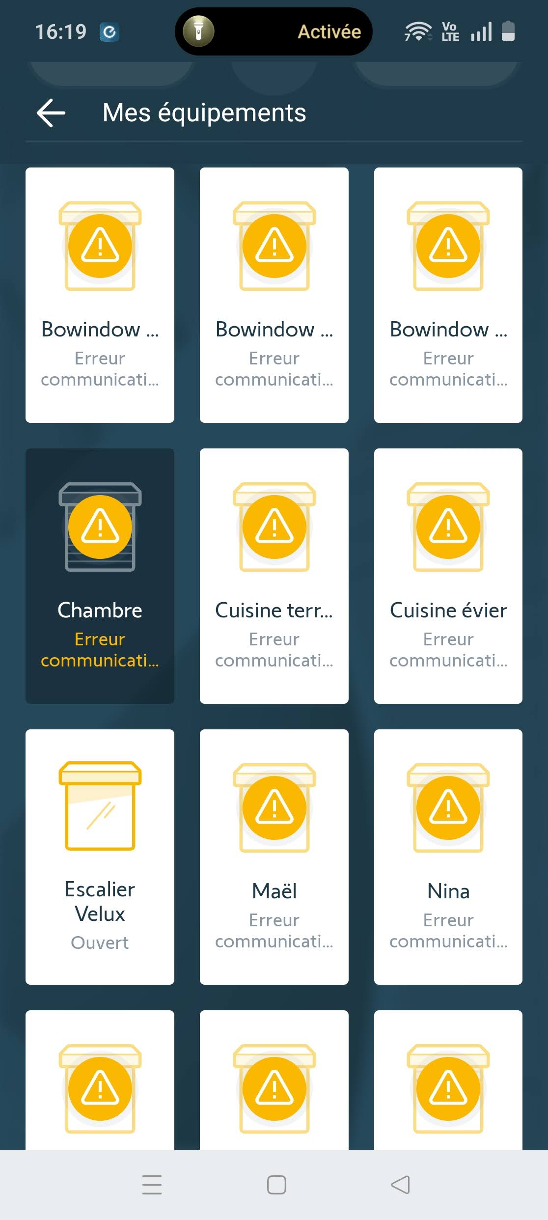

          &lt;div class=&quot;body-bd&quot;&gt;&lt;p&gt;Merci Jacky. Cela a parfaitement marché !! Excellent weekend de Pâques&lt;/p&gt;&lt;/div&gt;

          &lt;div class=&quot;body-bd&quot;&gt;&lt;p&gt;Bonjour,&lt;br /&gt;suite grosse coupure de courant quasiment tous mes appareils sont en &amp;quot;erreur de communication&amp;quot; (micro modules izymo IO, radiateurs IA, prises IO, volets...etc). Malgré un reset de 7 sec de la box Tahoma Switch, rien n&amp;#39;y fait. Ils réagissent pourtant aux ordres (ouvrir / fermer). pouvez vous intervenir ? &lt;br /&gt;Code pin : 2024-1259-1807.&lt;/p&gt;&lt;p&gt;Merci,&lt;/p&gt;&lt;/div&gt;
          &lt;div class=&quot;body-bd&quot;&gt;&lt;p&gt;Bonsoir&lt;br /&gt;Débrancher la Switch.&lt;br /&gt;Rebootez la box internet&lt;br /&gt;Resynchroniser la switch avec la procédure ci jointe&lt;br /&gt;
