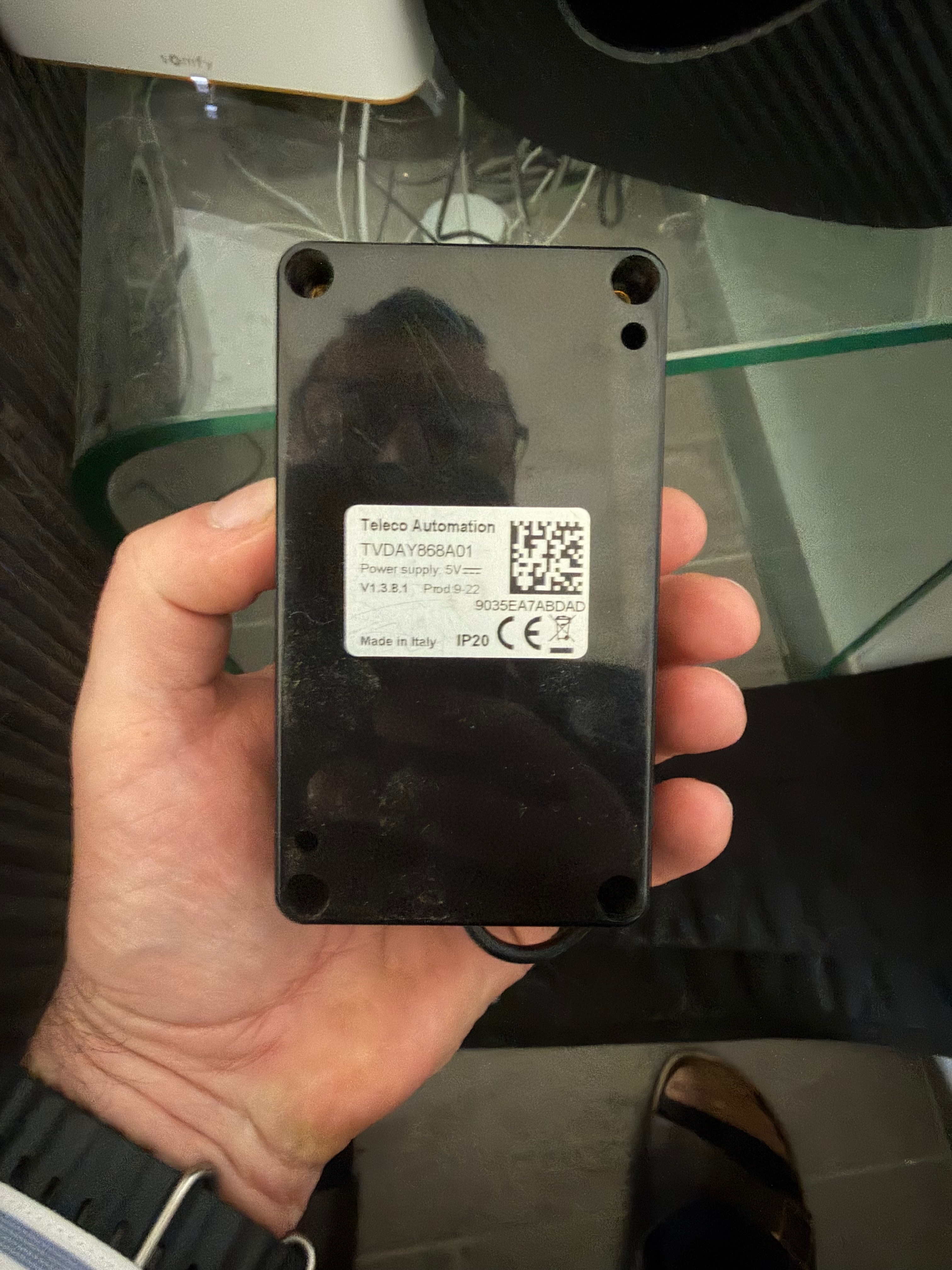

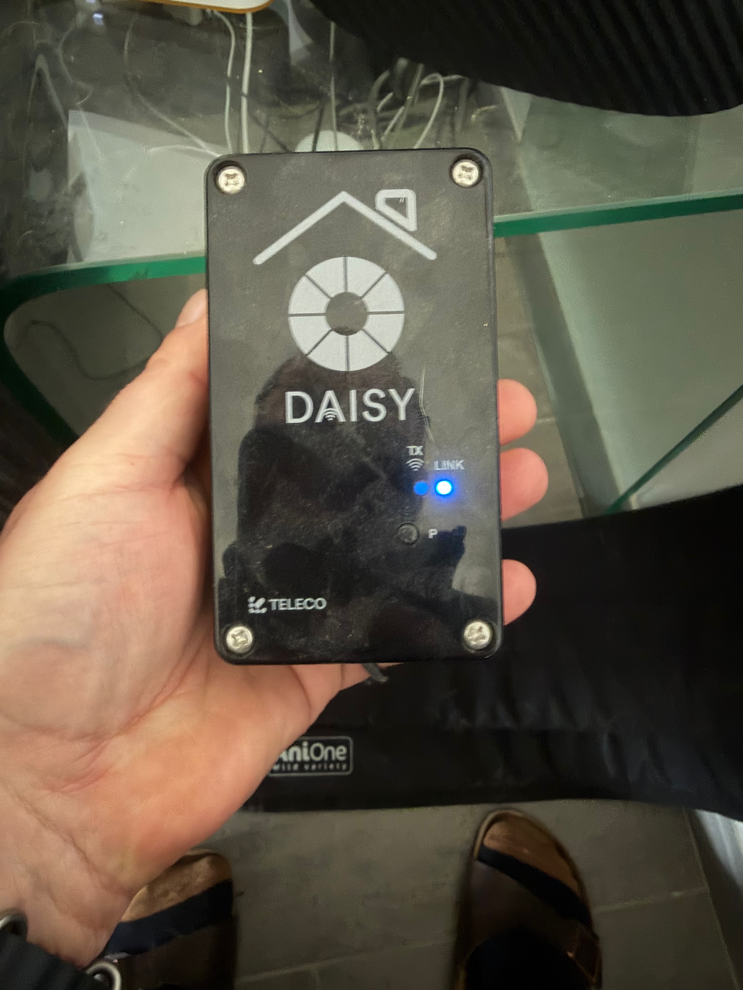

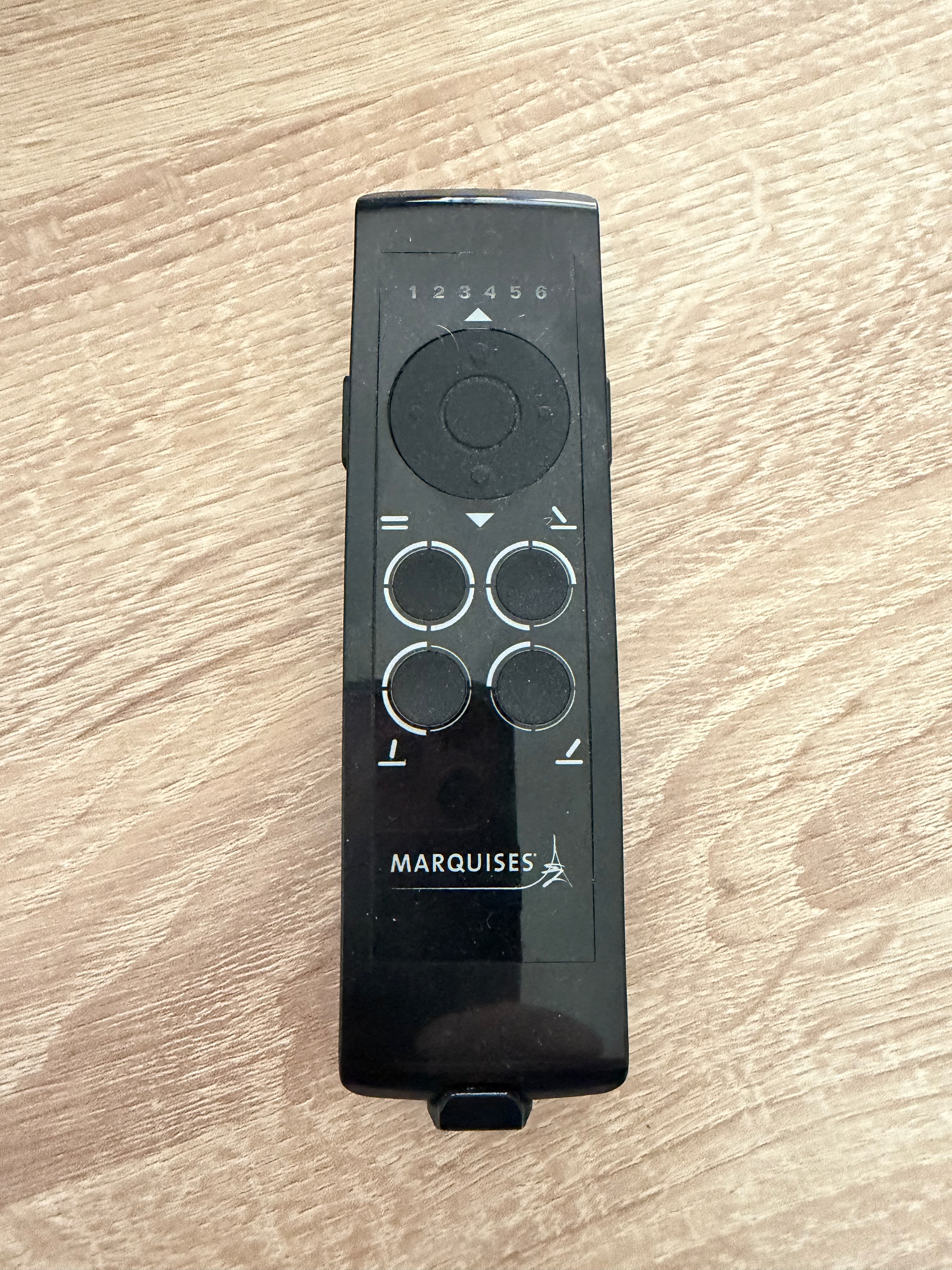

          &lt;div class=&quot;body-bd&quot;&gt;&lt;p&gt;Bonjour,&lt;br /&gt;j’ai une pergola bio-climatique de marque marquise qui est pilotée via la télécommande marquises cf photo et via un boîtier Teleco Daisy (TVDAY868A01) cf photo.&lt;br /&gt;J’ai la Tahoma Switch cf photo et j’ai vu qu’il y avait de la compatibilité entre la Tahoma Somfy et Teleco pour les pergolas depuis peu. Est-ce le cas pour ses produits? Si oui avez-vous la procédure à suivre.&lt;br /&gt;Merci pour votre aide.&lt;br /&gt;Bien à vous.&lt;/p&gt;&lt;p&gt;Merci,&lt;/p&gt;&lt;/div&gt;
          &lt;div class=&quot;body-bd&quot;&gt;&lt;p&gt;Bonjour Sébastien&lt;br /&gt;Il n&amp;#39;y a aucune compatibilité possible entre les deux box car elle travaillent sur des fréquences différentes.&lt;br /&gt;La box Daisy est une concurrente directe de la Switch.&lt;br /&gt;&lt;a href=&quot;https://www.telecoautomation.com/wp-content/uploads/T799.02-TVDAYxxA01_FR.pdf&quot; rel=&quot;nofollow&quot;&gt;https://www.telecoautomation.com/wp-content/uploads/T799....&lt;/a&gt;&lt;/p&gt;&lt;p&gt;Par contre la box Daisy et la Tahoma Switch sont toutes les deux compatible ALEXA et Google Home. &lt;br /&gt;Vous pouvez utiliser l&amp;#39;un des ses assistants pour fédérer les deux box et faire des routines qui pilotent simultanément des équipements dans les deux box.&lt;/p&gt;&lt;/div&gt;

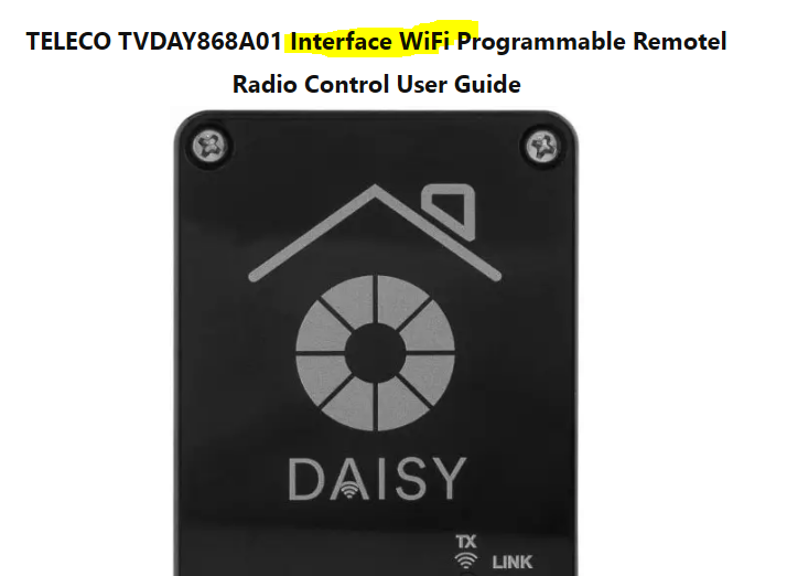

          &lt;div class=&quot;body-bd&quot;&gt;&lt;p&gt;Bonjour Alexandre&lt;br /&gt;C&amp;#39;est une box domotique au même titre que la Tahoma Switch, qui est compatible avec elle même.&lt;/p&gt;&lt;p&gt;&lt;a href=&quot;https://fr.manuals.plus/teleco/tvday868a01-wifi-interface-app-programmable-remotel-radio-control-manual&quot; rel=&quot;nofollow&quot;&gt;https://fr.manuals.plus/teleco/tvday868a01-wifi-interface...&lt;/a&gt;&lt;/p&gt;&lt;p&gt;Aucune compatibilité possible avec Somfy.&lt;/p&gt;&lt;p&gt;La marque de votre pergola, propose différentes solution y compris la Tahoma de Somfy, mais ces solutions ne sont pas compatibles entre elles.&lt;br /&gt;&lt;a href=&quot;https://www.stores-marquises.fr/sites/default/files/2021-04/document-technique_gammes-pergolas_2020_marquises.pdf&quot; rel=&quot;nofollow&quot;&gt;https://www.stores-marquises.fr/sites/default/files/2021-...&lt;/a&gt;&lt;/p&gt;&lt;/div&gt;
