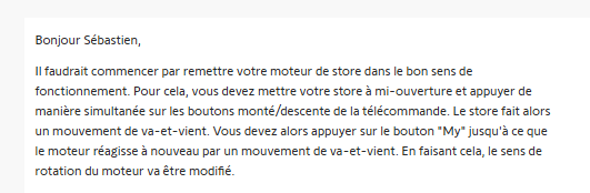

          &lt;div class=&quot;body-bd&quot;&gt;&lt;p&gt;Bonjour&lt;/p&gt;&lt;p&gt;Merci pour votre aide, j’ai réussi à inverser le sens du moteur avec la manipulation que vous m’avez fournie&lt;/p&gt;&lt;/div&gt;

          &lt;div class=&quot;body-bd&quot;&gt;&lt;p&gt;Cette manipulation est pour un volet roulant, mon problème est sur un moteur de porte de garage pour lequel je n’ai pas de télécommande adaptée pour faire ceci.&lt;/p&gt;&lt;p&gt;Merci pour votre aide&lt;/p&gt;&lt;/div&gt;

          &lt;div class=&quot;body-bd&quot;&gt;&lt;p&gt;Ok le plus dur est fait&lt;/p&gt;&lt;p&gt;En copie d&amp;#39;écran la réponse d&amp;#39;un Yello pour inverser le sens&lt;/p&gt;&lt;/div&gt;
