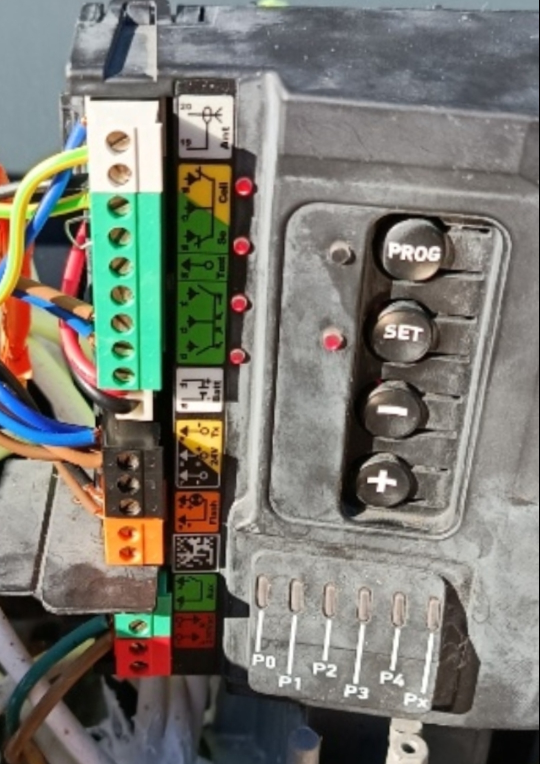

          &lt;div class=&quot;body-bd&quot;&gt;&lt;p&gt;Voici la photo des voyants.... je précise les branchements ont toujours fonctionné pendant 6ans...&lt;/p&gt;&lt;/div&gt;

          &lt;div class=&quot;body-bd&quot;&gt;&lt;p&gt;Bonjour à tout le monde, j&amp;#39;ai besoin de votre aide et conseils précieux svp.&lt;br /&gt;En voulant simplement ajouter une télécommande à mon moteur de portail elixio smart io, tous les voyants verticaux à coter des cosses de cablage se sont mis à clignoter d&amp;#39;un seul coup..&lt;br /&gt;Depuis impossible d&amp;#39;utiliser le portail, j&amp;#39;ai fais plusieurs manipulations, débrancher les cosses/ rebrancher, rien à faire.&lt;br /&gt;Je coupe le courant, je rallume, tout clignote encore...&lt;br /&gt;La carte mère aurait-elle claquée d&amp;#39;un seul coup?&lt;br /&gt;Je rappelle que c&amp;#39;est venu tout seul, je n&amp;#39;avais touché aucun fil avant que ça fasse le sapin de noel.&lt;br /&gt;D&amp;#39;ailleurs tout fonctionnait parfaitement avant ma tentative toute simple d&amp;#39;ajouter une télécommande.&lt;br /&gt;Merci d&amp;#39;avance.&lt;/p&gt;&lt;p&gt;Merci,&lt;/p&gt;&lt;/div&gt;
