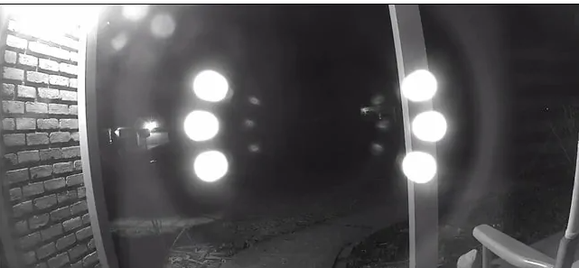

          &lt;div class=&quot;body-bd&quot;&gt;&lt;p&gt;Bonjour&lt;/p&gt;&lt;p&gt;ça dépend !&lt;/p&gt;&lt;p&gt;De jour, les caméras infrarouges fonctionnent exactement de la même manière qu’elles soient placées derrière une vitre ou non. La qualité sera sensiblement la même (sauf si votre vitre n’est pas propre!). Par contre de nuit, il est fort probable que les images que vous captez soient de mauvaise qualité, voire illisibles à cause notamment des reflets que renvoie la vitre. (Voyez l&amp;#39;exemple sur cette photo).&lt;/p&gt;&lt;p&gt;Bonne journée.&lt;/p&gt;&lt;/div&gt;
