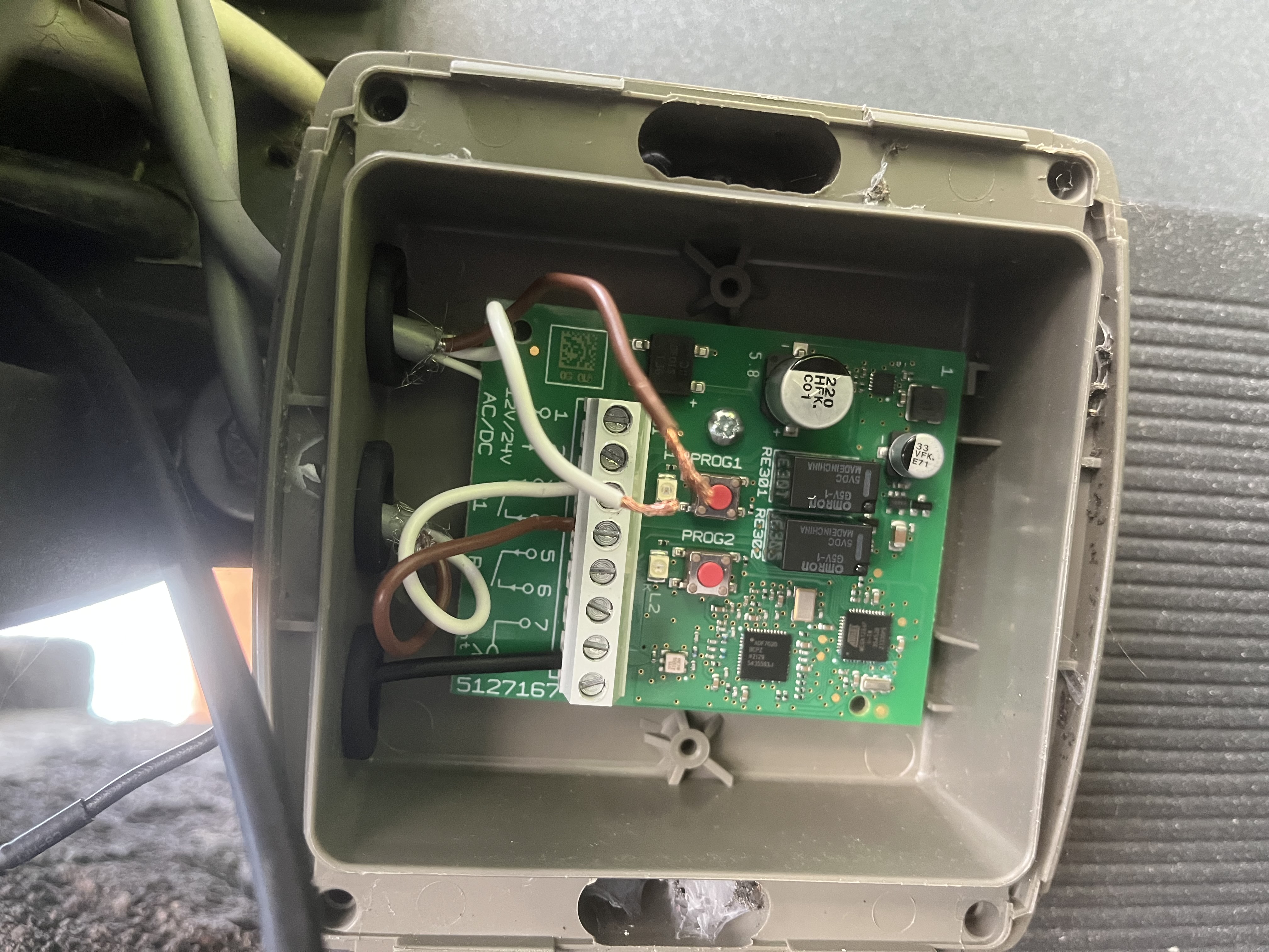

          &lt;div class=&quot;body-bd&quot;&gt;&lt;p&gt;Bonjour&lt;/p&gt;&lt;p&gt;Si le relais est bien alimenté et que vous n&amp;#39;entendez rien au moment de l&amp;#39;appui sur la télécommande, c&amp;#39;est que :&lt;/p&gt;&lt;p&gt;Soit il n&amp;#39;y a pas de courant, ou il n&amp;#39;est pas permanent (Vérifiez que la led s&amp;#39;allume en appuyant 3 secondes sur un des deux boutons &amp;quot;prog&amp;quot;)&lt;/p&gt;&lt;p&gt;Soit la télécommande n&amp;#39;est pas appairée.&lt;/p&gt;&lt;p&gt;Soit la télécommande est HS;&lt;/p&gt;&lt;p&gt;Soit relai et  télécommande n&amp;#39;ont pas le même protocole.&lt;/p&gt;&lt;p&gt;Soit le relais est hs.&lt;/p&gt;&lt;p&gt;Bonne journée.&lt;/p&gt;&lt;/div&gt;

          &lt;div class=&quot;body-bd&quot;&gt;&lt;p&gt;Bonjour,&lt;br /&gt;J’ai un problème de connection avec mes télécommandes io. &lt;br /&gt;Je vais essayer d’expliquer au mieux mon problème.&lt;br /&gt;Il y a 8 ans j’ai fait installer un portail avec moteur somfy en rts, il y a 2 ans j’ai fait monter des moteur sur mes portes de garages mais la en IO &lt;br /&gt;Le monteur m’a monter un boîtier sur mon portail pour n’avoir que une seul télécommande en io et une TaHoma. &lt;br /&gt;Tout a toujour fonctionné au top jusqu’à quelque jours ou je n’arrive plus à ouvrir mon portail avec mes télécommande io mais fonctionne avec mes anciennes télécommandes rts. &lt;br /&gt;Meme sur ma TaHoma je ne peut plus ouvrir ou fermer mon portail avec l’application. &lt;br /&gt;Quelqu’un aurait il une solution a me proposer ? &lt;br /&gt;Merci beaucoup pour votre aide &lt;/p&gt;&lt;p&gt;Merci,&lt;/p&gt;&lt;/div&gt;

          &lt;div class=&quot;body-bd&quot;&gt;&lt;p&gt;J’ai bien du courant au niveau des relais, j’ai même essayer un nouveau boîtier neuf mais cela ne change rien&lt;/p&gt;&lt;/div&gt;

          &lt;div class=&quot;body-bd&quot;&gt;&lt;p&gt;Bonjour&lt;/p&gt;&lt;p&gt;Vérifiez au voltmètre qu&amp;#39;il y ait bien du courant en permanence sur le relais (fils débranchés).&lt;/p&gt;&lt;/div&gt;

          &lt;div class=&quot;body-bd&quot;&gt;&lt;p&gt;Oui sur la photo ils sont débranché c’était juste pour un teste&lt;/p&gt;&lt;/div&gt;

          &lt;div class=&quot;body-bd&quot;&gt;&lt;p&gt;Bonjour&lt;/p&gt;&lt;p&gt;Le récepteur n&amp;#39;est pas alimenté, les fils ne sont pas branchés ! (Blanc et rouge).&lt;/p&gt;&lt;/div&gt;

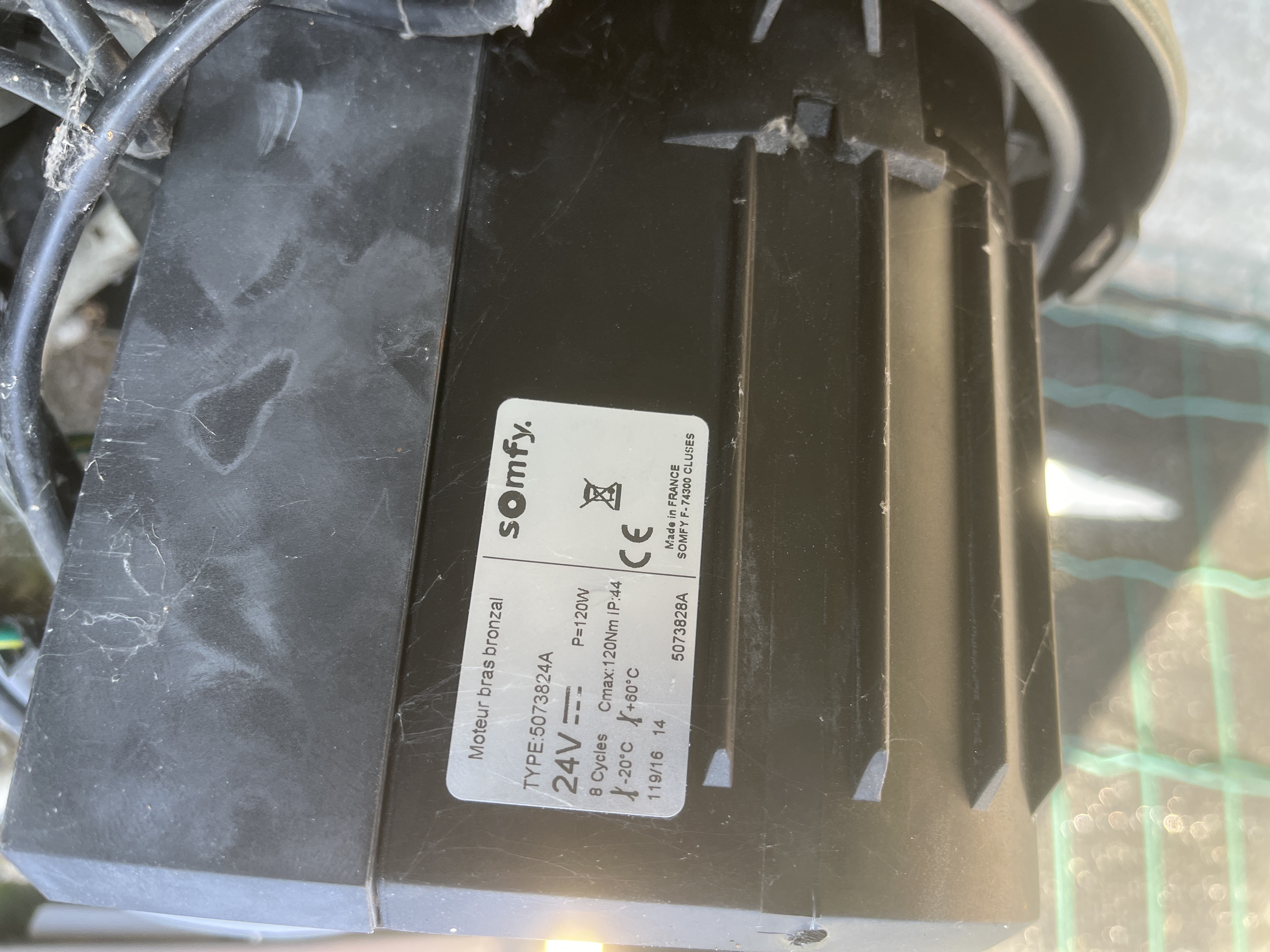

          &lt;div class=&quot;body-bd&quot;&gt;&lt;p&gt;Voilà uniquement se que j’ai reussi a trouver&lt;/p&gt;&lt;/div&gt;

          &lt;div class=&quot;body-bd&quot;&gt;&lt;p&gt;Bonjour&lt;/p&gt;&lt;p&gt;Il semble donc que le problème vienne du relais.&lt;br /&gt;Quelle est la référence du récepteur ? Comment est-il alimenté en courant électrique ?&lt;/p&gt;&lt;/div&gt;
