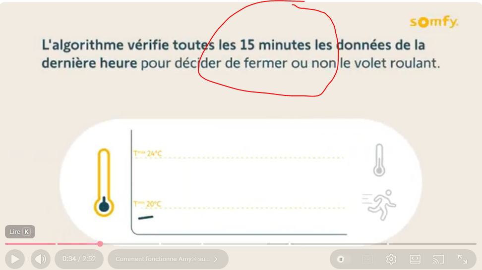

          &lt;div class=&quot;body-bd&quot;&gt;&lt;p&gt;Oui et il ne vous donne la température que toutes les 15mn.&lt;/p&gt;&lt;p&gt;Si la température est la seule condition dans le scénario ça doit fonctionner mais avec un retard à l&amp;#39;exécution.&lt;/p&gt;&lt;/div&gt;

  <enclosure length="189542" url="https://dimelo-answers-production.s3.eu-west-1.amazonaws.com/177/98bd45703010d5e7/image_original.png?bb28c87" type="image/png" />

          &lt;div class=&quot;body-bd&quot;&gt;&lt;p&gt;Bonjour,&lt;br /&gt;J&amp;#39;ai créé un scénario de fermeture de volets roulants en fonction de la température avec ma tahoma switch, mais rien ne se passe. &lt;/p&gt;&lt;p&gt;Merci d&amp;#39;avance, pour vos retours&lt;/p&gt;&lt;/div&gt;

          &lt;div class=&quot;body-bd&quot;&gt;&lt;p&gt;Cette télécommande gère seule le volet en fonction de la chaleur.&lt;br /&gt;Je ne sais pas si on peut utiliser la sonde pour piloter les volets avec un scénario dans la mesure ou toute action sur la télécommande met en pose la gestion intégrée&lt;/p&gt;&lt;p&gt;Je vous met la vidéo explicative, et il va falloir attendre un autre avis.&lt;br /&gt;

          &lt;div class=&quot;body-bd&quot;&gt;&lt;p&gt;Bonjour,&lt;br /&gt;1 Amy sun protect&lt;/p&gt;&lt;/div&gt;

          &lt;div class=&quot;body-bd&quot;&gt;&lt;p&gt;Bonjour &lt;br /&gt;Vous utilisez quoi comme capteur de température .&lt;/p&gt;&lt;/div&gt;
