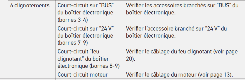

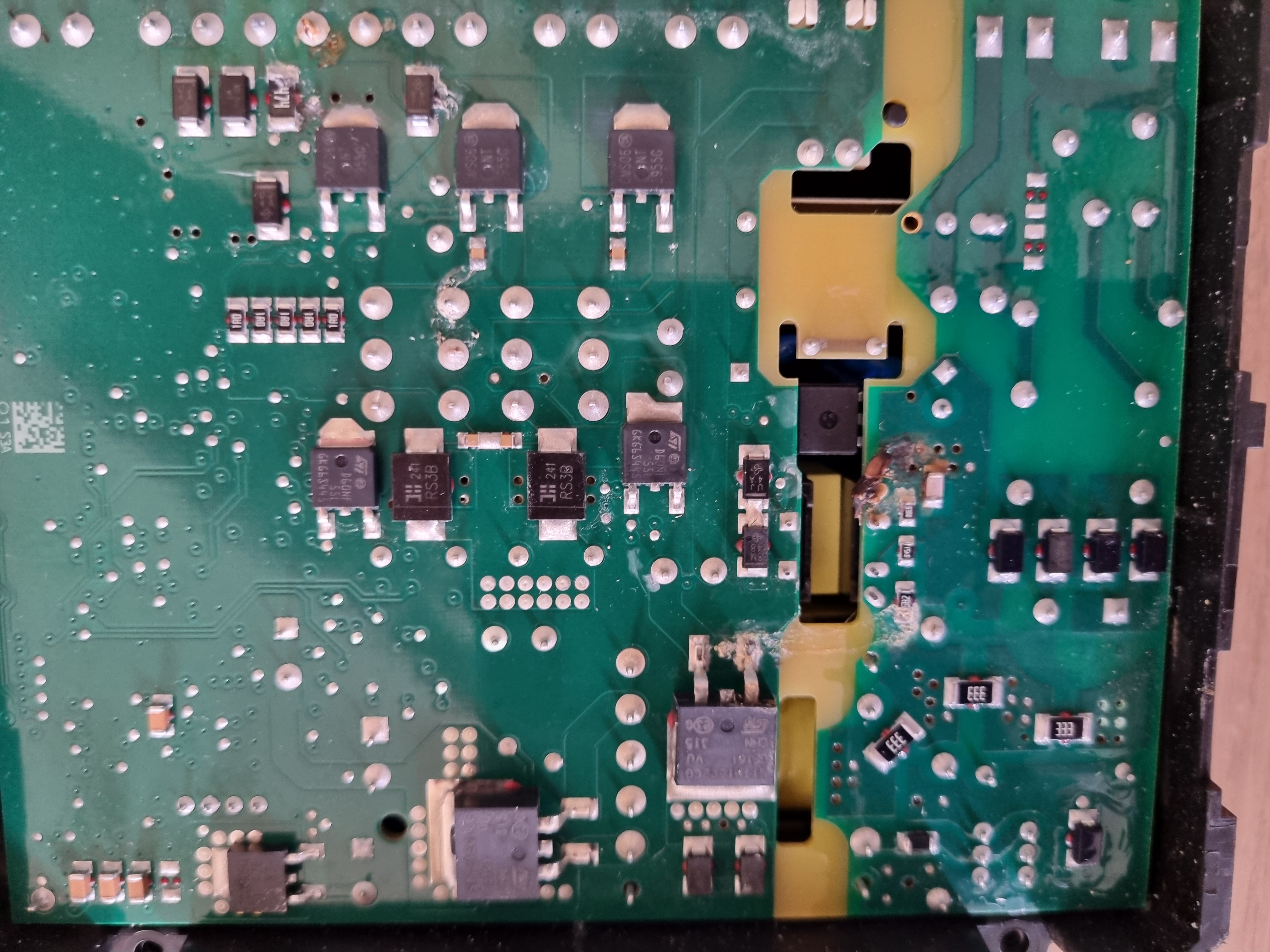

          &lt;div class=&quot;body-bd&quot;&gt;&lt;p&gt;Bonjour,&lt;br /&gt;Moteur slidymoove 600 XL en rts, installation en 2021, changement carte électronique en 2025 (problème clignotement carte 6 fois rouge).&lt;br /&gt;Depuis ce week-end nouvelle panne, la carte clignote 3 fois. J&amp;#39;ai tout débranché et changé les cellules, reset total, autoapprentissage et retranché un à  un tous les accessoires .....rien n y fait , maintenant la carte clignote 6 fois.&lt;br /&gt;Je suis complètement dégouté de cette manque de fiabilité de cette marque. En plus comment expliquer à mes clients (gîte rural) qu&amp;#39;ils doivent descendre de leur voiture pour pousser le portail......bonjour la pub pour somfy.&lt;br /&gt;Si un sachant pouvait rapidement m&amp;#39;aider ce serait sympa. Merci&lt;/p&gt;&lt;/div&gt;

          &lt;div class=&quot;body-bd&quot;&gt;&lt;p&gt;Responsable trouvé et ce n&amp;#39;est pas un des accessoires mais une limace......et pourtant le coffre est siliconé . Comme cela annule toute garantie....je suis bon pour une nouvelle carte.....super&lt;/p&gt;&lt;/div&gt;

          &lt;div class=&quot;body-bd&quot;&gt;&lt;p&gt;Apres 2 jours de tentatives téléphoniques, un technicien ou tout du moins un standardiste m&amp;#39;a repondu au sav (n° payant bien sûr). J&amp;#39;ai eu beau lui expliquer les clignotements 3,6 parfois 7 fois rouge. Il n&amp;#39;a rien voulu savoir comme je n&amp;#39;étais pas sur place pour faire les tests. Alors que j’ai fait tous les tests demandés par avance. Comme je vais sur place que le week-end et que le week-end il n&amp;#39;y a pas de sav chez somfy....on fait comment  ?&lt;/p&gt;&lt;/div&gt;

          &lt;div class=&quot;body-bd&quot;&gt;&lt;p&gt;Oui comme signalé &lt;br /&gt;Tout débranché sauf alimentation 220v &lt;br /&gt;Reset total&lt;br /&gt;Remis en fonction&lt;br /&gt;Toujours le même défauts 6 clignotements&lt;/p&gt;&lt;/div&gt;

          &lt;div class=&quot;body-bd&quot;&gt;&lt;p&gt;Bonjour&lt;/p&gt;&lt;p&gt;Est-ce qu&amp;#39;après avoir tout débranché, vous avez fait une raz du boitier  ?&lt;/p&gt;&lt;/div&gt;

          &lt;div class=&quot;body-bd&quot;&gt;&lt;p&gt;Bonjour &lt;br /&gt;Oui j&amp;#39;ai effectué toutes ces vérifications&lt;br /&gt;Tout a été débranché,  testé,  retranché un à un, j&amp;#39;ai même changé les cellules par des neuves, rien n&amp;#39;y  fait.....&lt;/p&gt;&lt;/div&gt;

          &lt;div class=&quot;body-bd&quot;&gt;&lt;p&gt;Bonjour&lt;/p&gt;&lt;p&gt;Est-ce que vous avez fait toutes ces vérifications ?&lt;/p&gt;&lt;/div&gt;
