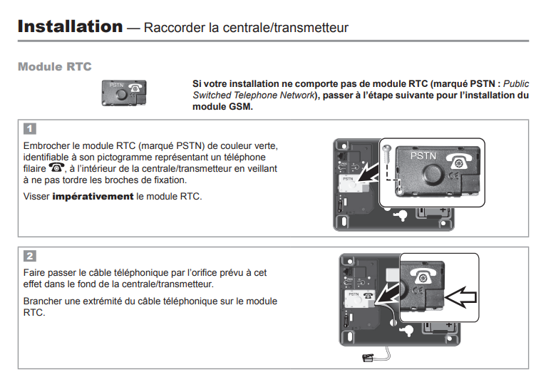

          &lt;div class=&quot;body-bd&quot;&gt;&lt;p&gt;Nicolas, si vous n&amp;#39;êtes ni électronicien et informaticien, il n&amp;#39;existe rien sur étagère qui permette de réutiliser vos capteurs.&lt;/p&gt;&lt;p&gt;Par contre si votre centrale dispose d&amp;#39;un module RTC (Module Vert dans le boitier) ou de l&amp;#39;emplacement pour en ajouter un d&amp;#39;occasion, vous pouvez continuer a utiliser votre centrale en la branchant sur la prise téléphonique de la box internet.&lt;/p&gt;&lt;/div&gt;
