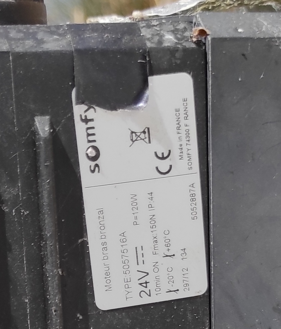

          &lt;div class=&quot;body-bd&quot;&gt;&lt;p&gt;C&amp;#39;est un boitier On/Off de 2012.&lt;br /&gt;Inutile de tenter quoique ce soi il est HS ! C&amp;#39;est un miracle qu&amp;#39;il ait tenu 14 ans.&lt;br /&gt;Voici pour échange &lt;a href=&quot;https://boutique.somfy.fr/boitier-electronique-bus-sga.html&quot; rel=&quot;nofollow&quot;&gt;https://boutique.somfy.fr/boitier-electronique-bus-sga.html&lt;/a&gt;&lt;br /&gt;Si vous avez des cellules il faudra les changer par celles-ci &lt;a href=&quot;https://boutique.somfy.fr/cellules-photoelectriques-pour-portail-et-porte-de-garage.html&quot; rel=&quot;nofollow&quot;&gt;https://boutique.somfy.fr/cellules-photoelectriques-pour-...&lt;/a&gt;&lt;/p&gt;&lt;p&gt;BUS = cellules et Start = contact sec.&lt;/p&gt;&lt;p&gt;Bonne soirée&lt;/p&gt;&lt;/div&gt;

          &lt;div class=&quot;body-bd&quot;&gt;&lt;p&gt;Bonjour Charly,&lt;br /&gt;Avec beaucoup de retard, voici une photo de l&amp;#39;étiquette apposée sur le moteur.&lt;br /&gt;Je veux bien tenter une réinitialisation du système et pour cela je souhaiterais avoir une procédure à suivre.&lt;br /&gt;Merci d&amp;#39;avance &lt;br /&gt;Bien cordialement,&lt;/p&gt;&lt;/div&gt;

          &lt;div class=&quot;body-bd&quot;&gt;&lt;p&gt;6/7 ans ce n&amp;#39;est pas possible, l&amp;#39;arrêt de fab de ce système date de bien avant.&lt;/p&gt;&lt;p&gt;Posez ici la photo de l&amp;#39;étiquette apposée sur le boitier électronique.&lt;/p&gt;&lt;p&gt;Le défaut que vous indiquez provient très certainement du boitier HS qui n&amp;#39;injecte plus de courant à la relâche des bras.&lt;/p&gt;&lt;/div&gt;
