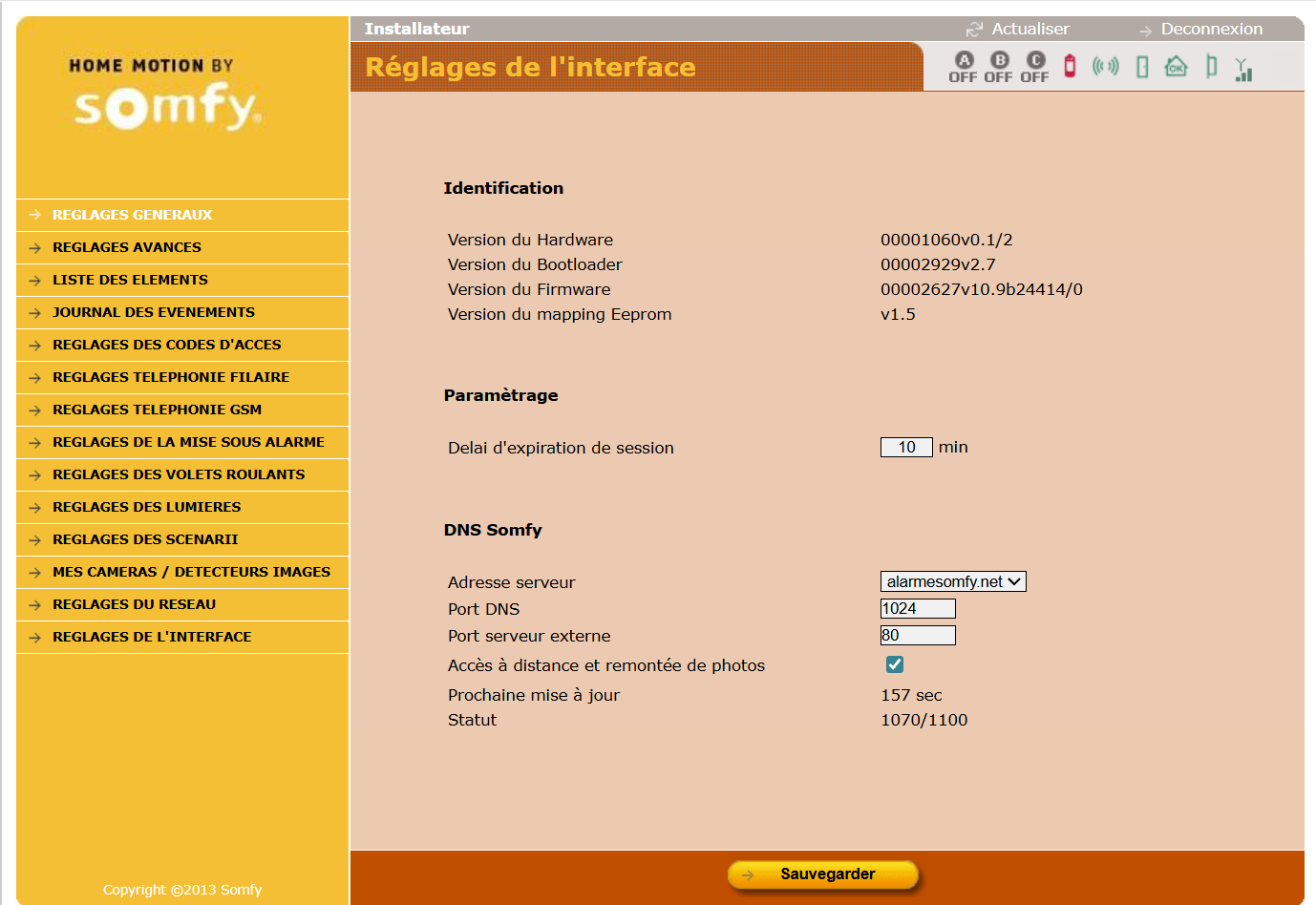

          &lt;div class=&quot;body-bd&quot;&gt;&lt;p&gt;Bonsoir Jacky, &lt;br /&gt;J&amp;#39;ai retrouvé le nom de Domaine pour accéder à l&amp;#39;alarme par l&amp;#39;extérieur . &lt;br /&gt;tout fonctionne maintenant.&lt;/p&gt;&lt;p&gt;Je vous remercie pour le support. &lt;/p&gt;&lt;p&gt;Bonne Continuation.&lt;/p&gt;&lt;/div&gt;

          &lt;div class=&quot;body-bd&quot;&gt;&lt;p&gt;C&amp;#39;est pas l&amp;#39;adresse mail qu&amp;#39;il faut mais le nom de sous domaine que vous a attribué Somfy&lt;/p&gt;&lt;p&gt;Si l&amp;#39;application sur le smartphone fonctionnait avant le changement d&amp;#39;opérateur, elle doit continuer a fonctionner.&lt;/p&gt;&lt;p&gt;Sur l&amp;#39;application smartphone mettez vous en connexion rapide. voir copie écran&lt;br /&gt;Pour l&amp;#39;adresse mail attendez qu&amp;#39;un yello vous l&amp;#39;indique avec le numéro de la centrale&lt;/p&gt;&lt;/div&gt;

          &lt;div class=&quot;body-bd&quot;&gt;&lt;p&gt;Bonjour à nouveau, &lt;br /&gt;Voici la copie de l&amp;#39;écran demandée : &lt;/p&gt;&lt;p&gt;Salutations&lt;/p&gt;&lt;/div&gt;

          &lt;div class=&quot;body-bd&quot;&gt;&lt;p&gt;Dans ce cas ça n&amp;#39;a rien a voir avec votre compte.&lt;/p&gt;&lt;p&gt;La centrale ne communique  plus l&amp;#39;adresse IP de la Box au serveur DNS de Somfy.&lt;/p&gt;&lt;p&gt;Poster une copie de l&amp;#39;écran &amp;quot;Réglage de l&amp;#39;interface&amp;quot;&lt;br /&gt;je pense que nom du serveur est corrompu ce qui indiquerait que le module IP est partiellement HS.&lt;/p&gt;&lt;/div&gt;
