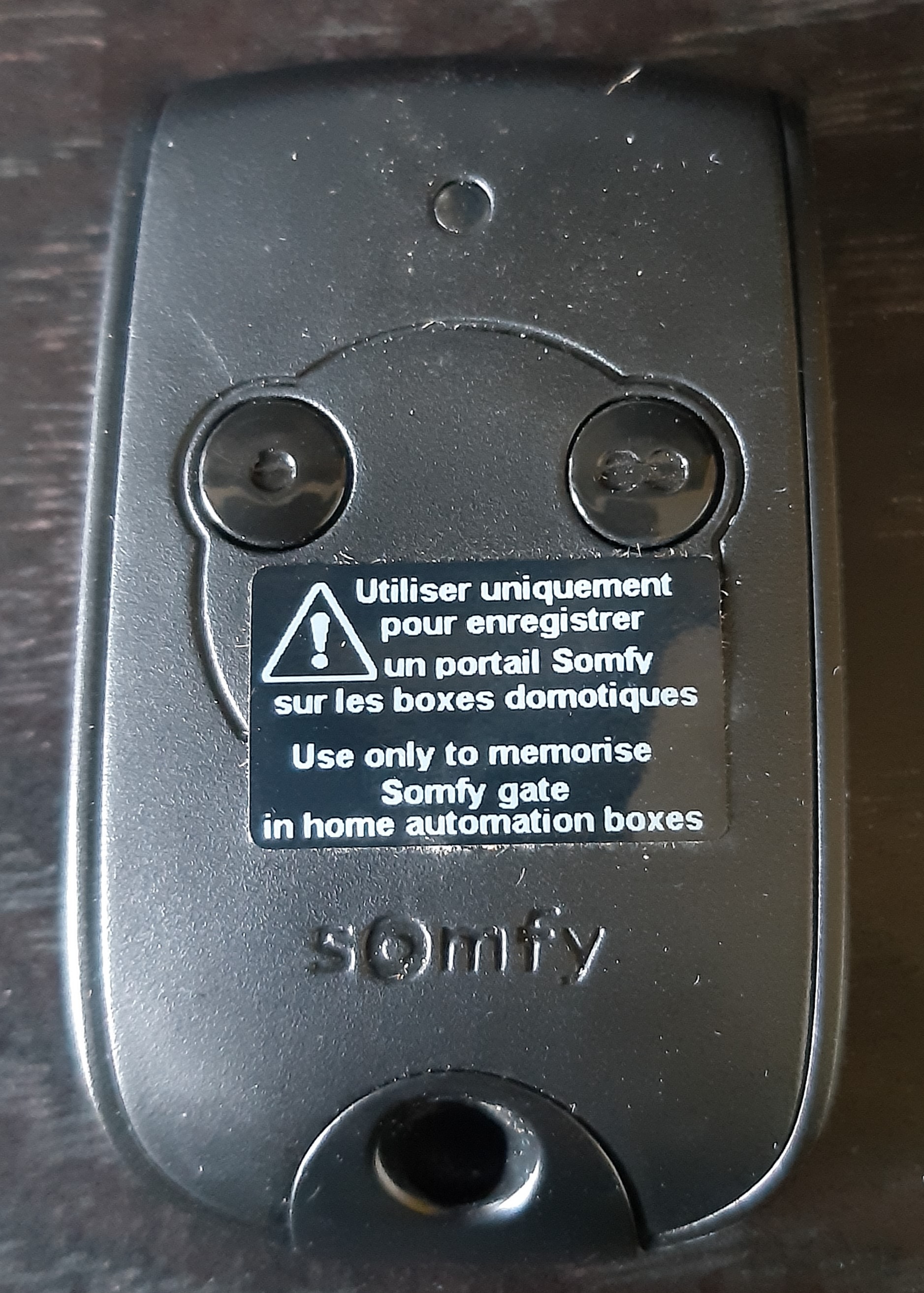

          &lt;div class=&quot;body-bd&quot;&gt;&lt;p&gt;Bonjour,&lt;/p&gt;&lt;p&gt;Problème résolu avec la télécommande relais 1841194.&lt;/p&gt;&lt;p&gt;Merci pour votre aide.&lt;br /&gt;Cordialement&lt;/p&gt;&lt;/div&gt;

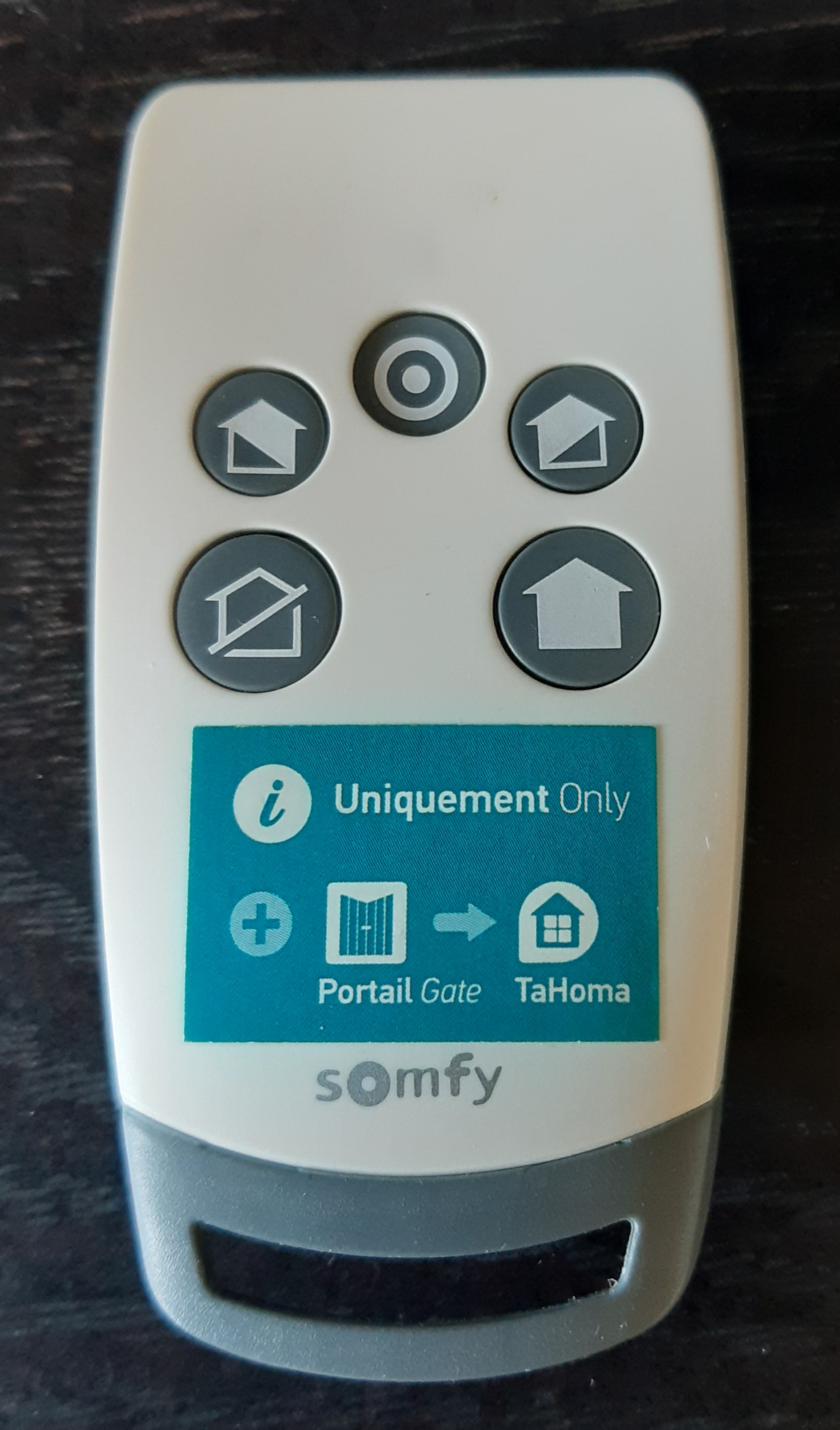

          &lt;div class=&quot;body-bd&quot;&gt;&lt;p&gt;Je ne vois pas d&amp;#39;étiquette jaune ? Mais bon, si vous dites qu&amp;#39;elle y est alors ce boitier est natif Tahoma sana TC relais.&lt;br /&gt;La TC blanche n&amp;#39;est plus compatible, vous pouvez la jeter.&lt;/p&gt;&lt;p&gt;Bonne journée&lt;/p&gt;&lt;/div&gt;

          &lt;div class=&quot;body-bd&quot;&gt;&lt;p&gt;Bonjour,&lt;br /&gt;Veuillez trouver ci joint la photo du boitier électronique notifiant toutes les références. &lt;br /&gt;Il n&amp;#39;y a pas d&amp;#39;étiquette jaune sur le cote.&lt;br /&gt;Concernant la Remote les codes sont (maison barrée) E75022 et (maison blanche) E75023.&lt;br /&gt;Apres avoir lu plusieurs messages sur Forum. Apparemment la Remote est utilisable une seule fois mais le service Somefy avait débloqué la situation.&lt;br /&gt;Je vous remercie pour votre aide.&lt;br /&gt;Cordialement.&lt;br /&gt;Alain&lt;/p&gt;&lt;/div&gt;

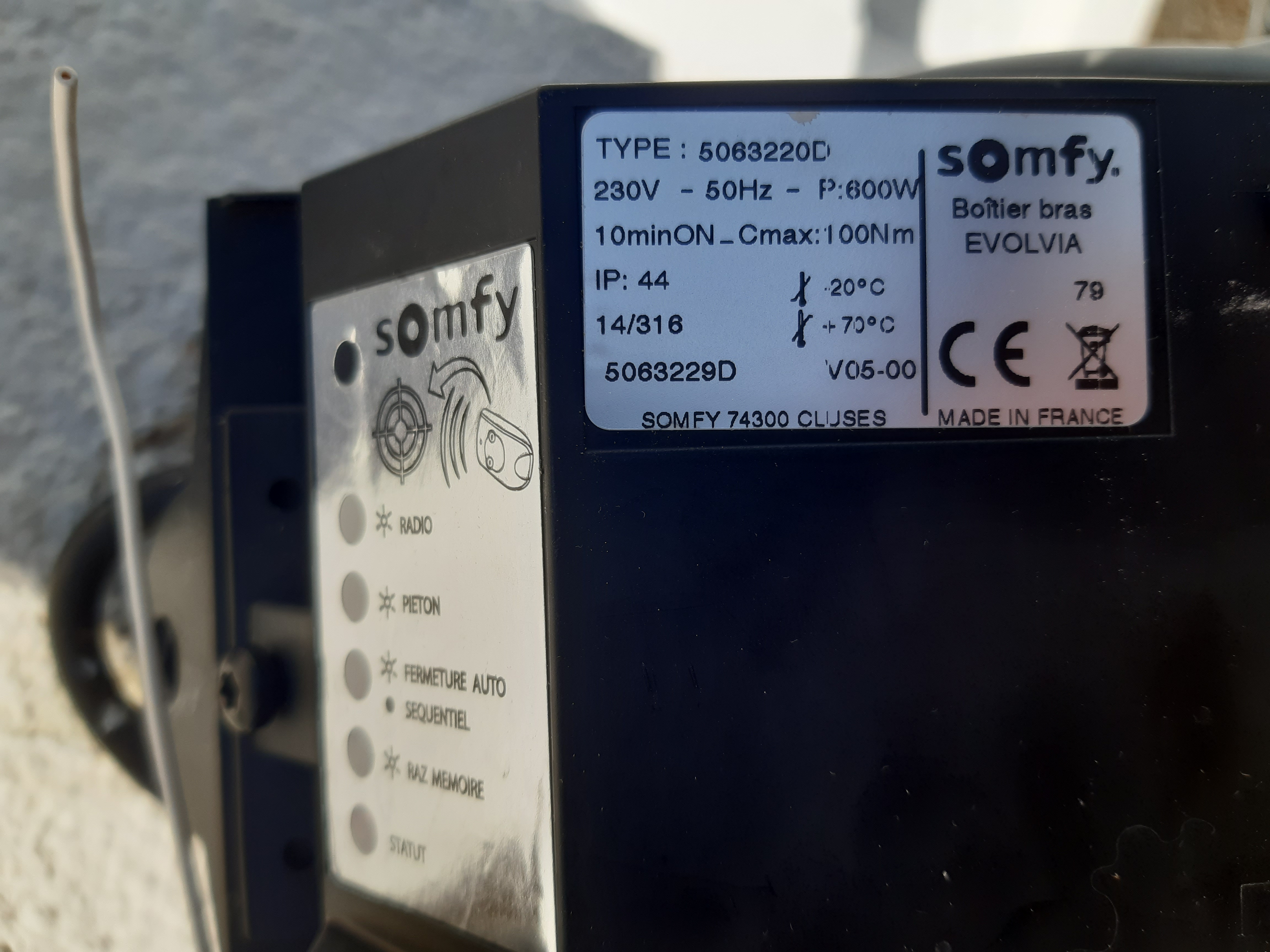

          &lt;div class=&quot;body-bd&quot;&gt;&lt;p&gt;Décidément il veut pas la mettre la photo du boitier ? Ben débrouillez vous.&lt;/p&gt;&lt;/div&gt;

          &lt;div class=&quot;body-bd&quot;&gt;&lt;p&gt;Bonjour Vanessa,&lt;br /&gt;Le boitier vient de chez Somfy et date de 2015.&lt;br /&gt;L&amp;#39;ancien boitier fonctionnait jusqu&amp;#39;au jour ou,&lt;br /&gt;J&amp;#39;ai installé ce nouveau boitier récemment.&lt;br /&gt;Merci pour votre aide&lt;br /&gt;Cordialement.&lt;br /&gt;Alain&lt;/p&gt;&lt;/div&gt;

          &lt;div class=&quot;body-bd&quot;&gt;&lt;p&gt;Cette TC n&amp;#39;est plus opérationnelle sur Tahoma.&lt;br /&gt;Si vous avez l&amp;#39;étiquette jaune sur le boitier pas besoin de cette TC.&lt;br /&gt;Photo du boitier&lt;/p&gt;&lt;/div&gt;

          &lt;div class=&quot;body-bd&quot;&gt;&lt;p&gt;Bonjour Alain,&lt;br /&gt;Le nouveau boitier électronique de remplacement a été acheté ou et à quelle date?&lt;/p&gt;&lt;/div&gt;
