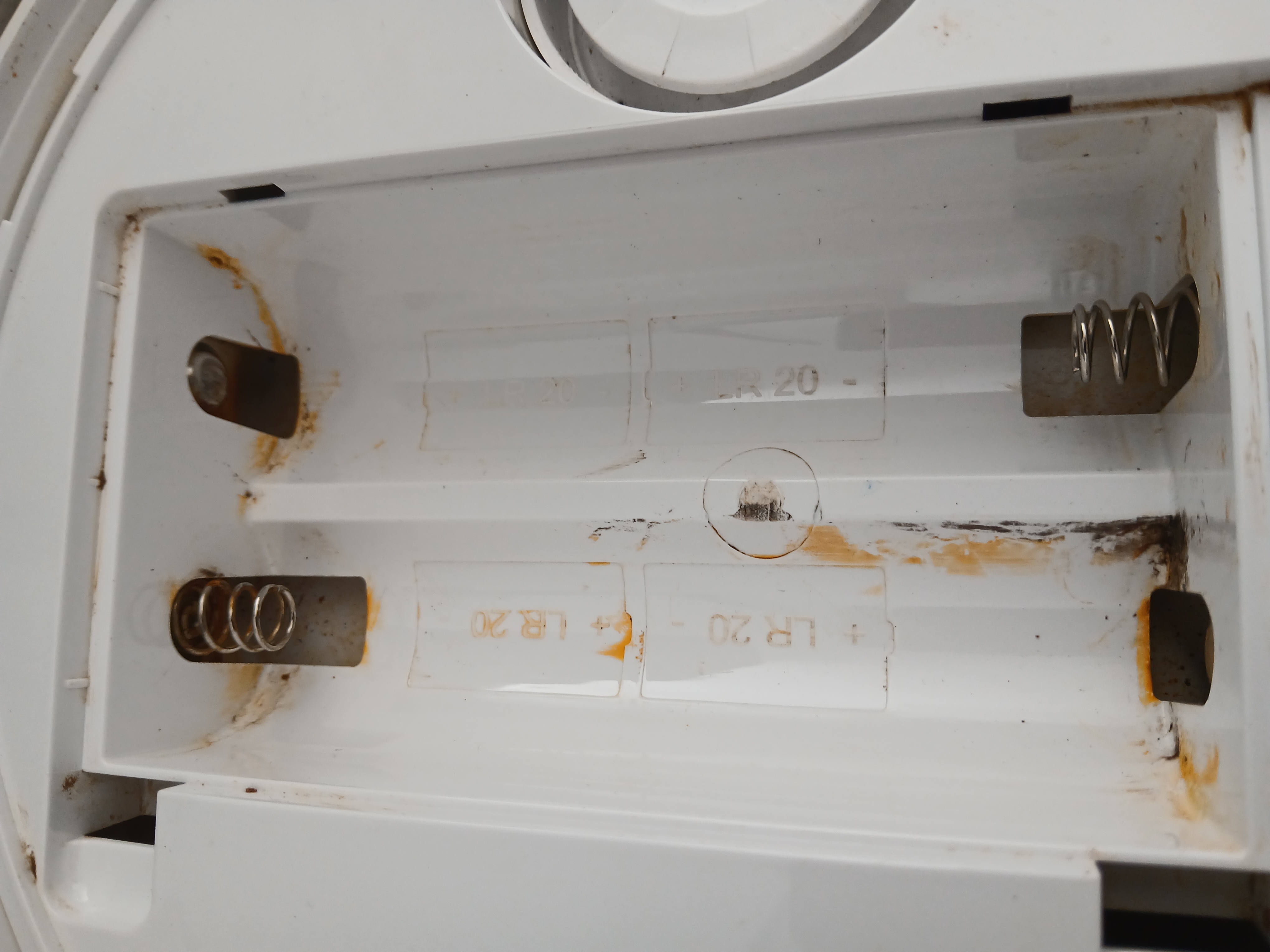

          &lt;div class=&quot;body-bd&quot;&gt;&lt;p&gt;Bonsoir Jacky , Anthony&lt;/p&gt;&lt;p&gt;Anthony , avez vous regardé si de l,eau ne serait pas entrée dans la partie électronique de votre sirène. &lt;br /&gt;Cordialement&lt;/p&gt;&lt;/div&gt;

          &lt;div class=&quot;body-bd&quot;&gt;&lt;p&gt;Attendez l&amp;#39;avis d&amp;#39;un Yello, mais en l&amp;#39;état si vous ne nettoyez pas les contacts avec avec une lime a ongle en carton ça ne risque pas de faire contact.&lt;/p&gt;&lt;p&gt;Les piles qui ont rouillées avait plus de deux ans.&lt;/p&gt;&lt;/div&gt;

          &lt;div class=&quot;body-bd&quot;&gt;&lt;p&gt;Je n&amp;#39;ai pas laissé les piles HS dans l&amp;#39;alarme puisque je les ai changées 2 jours apres le message qui indiquait qu&amp;#39;il fallait les changer. De plus, j&amp;#39;ai déjà mis la photo avec la trappe ouverte avec mon message précédent. &lt;br /&gt;Cordialement&lt;/p&gt;&lt;/div&gt;

          &lt;div class=&quot;body-bd&quot;&gt;&lt;p&gt;Le problème ne vient pas de la protection contre la pluie.&lt;br /&gt;Vous avez laissé des piles HS dans la sirène et elles ont finis par couler.  Les piles qui coulent détruisent la plupart des métaux. &lt;br /&gt;Mettez une photo de la sirène ouverte pour qu&amp;#39;un Yello puisse se faire une idée.&lt;/p&gt;&lt;/div&gt;
