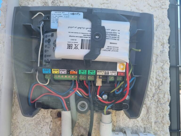

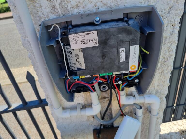

          &lt;div class=&quot;body-bd&quot;&gt;&lt;p&gt;Bonjour,&lt;br /&gt;Le portail de chez mes parents est équipé d&amp;#39;une motorisation SOMFY SGS avec 2 télécommandes keypop 2 RTS SOMFY&lt;br /&gt;Le tout est fonctionnel.&lt;br /&gt;J&amp;#39;ai acheté une 3ème télécommande keypop 2 RTS SOMFY que je dois programmer.&lt;br /&gt;Mon problème est que le voyant rouge du statut sur le boitier électronique n&amp;#39;est pas allumé. Lorsque je positionne la 3ème télécommande pour la programmer, je n&amp;#39;ai pas la possibilité de voir ce qu&amp;#39;il se passe, car aucunes diodes ne s&amp;#39;allument ni ne clignotent (vertes ou rouge). J&amp;#39;ai même tenté l&amp;#39;opération de nuit pour voir si il restait une faible lueur sur l&amp;#39;un des voyants.&lt;br /&gt;Je ne connais pas l&amp;#39;année de l&amp;#39;installation de la motorisation (elle était déjà présente lors de l&amp;#39;achat de la maison)&lt;br /&gt;Vu que tout fonctionnel, je n&amp;#39;ai pas trop envie de  bidouiller le boitier électronique au risque de tout mettre en carafe.&lt;br /&gt;Si quelqu&amp;#39;un a une solution, je suis preneur.&lt;br /&gt;Merci&lt;/p&gt;&lt;/div&gt;
          &lt;div class=&quot;body-bd&quot;&gt;&lt;p&gt;En effet, il n&amp;#39;y a pas besoin de bidouiller, il suffit d&amp;#39;appliquer les termes de la notice &amp;quot;rubrique ajout de TC 2 boutons&amp;quot; pour tout se fasse le plus simplement du monde.&lt;/p&gt;&lt;p&gt;Il faut comme indiquer réveiller le boitier via le bouton réveil puis suivre les consignes.&lt;/p&gt;&lt;p&gt;Au cas où vous n&amp;#39;auriez pas la notice &lt;a href=&quot;https://service.somfy.com/downloads/fr_v5/5073814fexavia2.pdf&quot; rel=&quot;nofollow&quot;&gt;https://service.somfy.com/downloads/fr_v5/5073814fexavia2...&lt;/a&gt;&lt;/p&gt;&lt;p&gt;Bonne journée&lt;/p&gt;&lt;/div&gt;
          &lt;div class=&quot;body-bd&quot;&gt;&lt;p&gt;Bonjour,&lt;/p&gt;&lt;p&gt;Le mieux est d&amp;#39;avoir la notice avec soi !&lt;br /&gt;Les infos sont dedans.&lt;/p&gt;&lt;p&gt;Si le voyant Statut est éteint, le boîtier doit être en veille.&lt;/p&gt;&lt;p&gt;Il faut le réveiller en appuyant 2 secondes sur le poussoir en haut à gauche sous la cosse.&lt;/p&gt;&lt;p&gt;Puis vous placez la télécommande au centre des inscriptions et voyant, et vous appuyez sur le bouton choisi pour la commande.&lt;/p&gt;&lt;p&gt;Le voyant vert s&amp;#39;allume et la télécommande est associée au boîtier.&lt;/p&gt;&lt;/div&gt;
  <title>Réponse de Olivier C.</title>
  <dc:creator>Olivier C.</dc:creator>
          &lt;div class=&quot;body-bd&quot;&gt;&lt;p&gt;Bonjour,&lt;br /&gt;Le voisin a été faire des photos . Voila... Je rappelle qu&amp;#39;il n&amp;#39;y a pas de problème avec les télécommandes 1 et 2.&lt;br /&gt;Merci.&lt;/p&gt;&lt;/div&gt;
