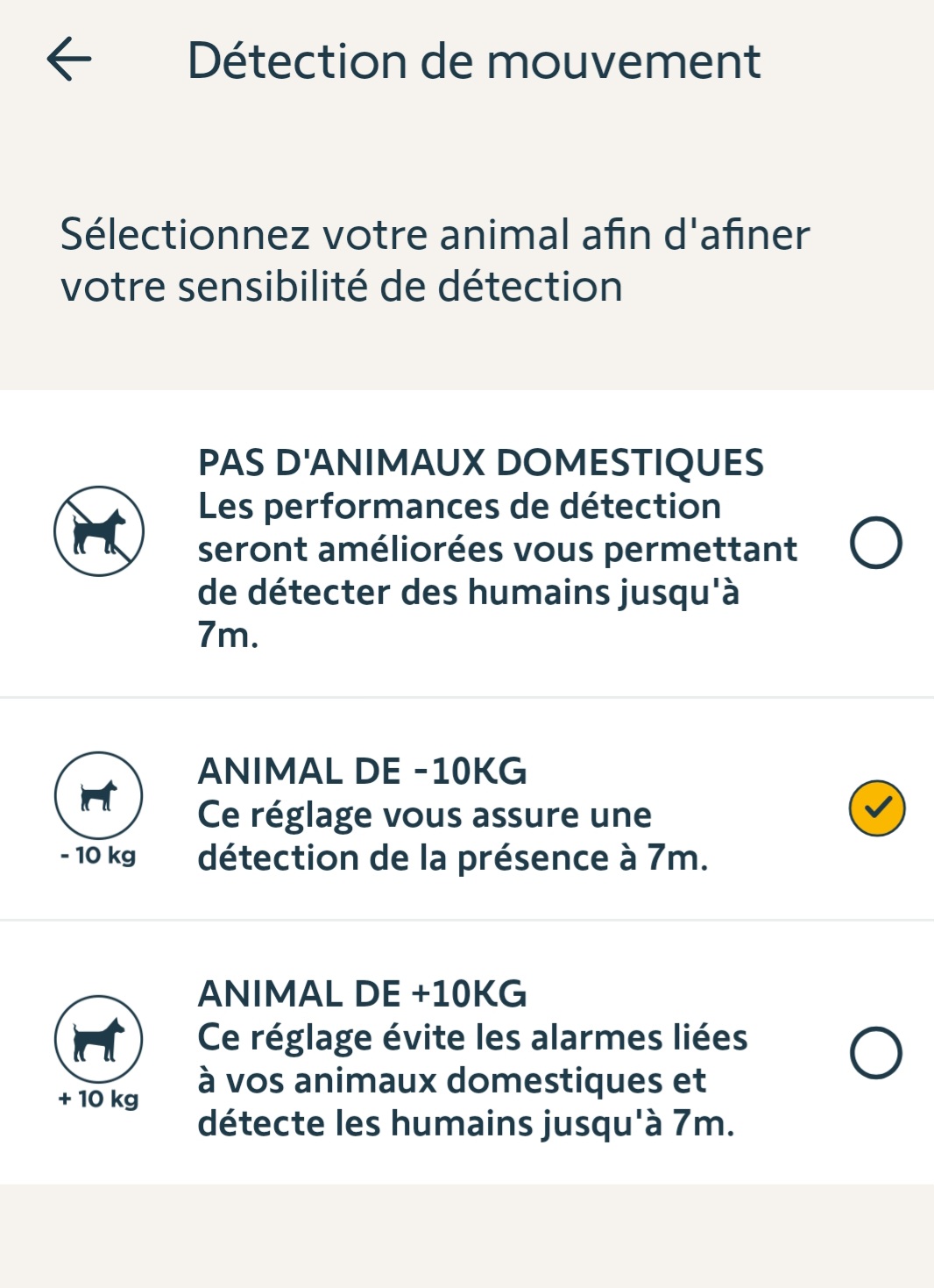

          &lt;div class=&quot;body-bd&quot;&gt;&lt;p&gt;Bonsoir Carole.&lt;/p&gt;&lt;p&gt;Pouvez vous préciser le type de détecteur de mouvement car il y en a deux chez Somfy.&lt;/p&gt;&lt;/div&gt;
  <pubDate>Thu, 18 Jun 2026 16:23:23 GMT</pubDate>
  <link>https://forum.somfy.fr/questions/3721623-probleme-recurrent-detecteur-mouvement/answers/9437561</link>
  <source url="https://forum.somfy.fr/questions/3721623-probleme-recurrent-detecteur-mouvement/answers/9437561" />
  <guid>https://forum.somfy.fr/questions/3721623-probleme-recurrent-detecteur-mouvement/answers/9437561</guid>
  <fb20:id>9437561</fb20:id>
  <fb20:question-id>3721623</fb20:question-id>
          &lt;div class=&quot;body-bd&quot;&gt;&lt;p&gt;Bonjour,&lt;br /&gt;Je vous ai contacté récemment pour ce problème qui avait été résolu après avoir ouvert un ticket auprès du service développement Somfy.&lt;/p&gt;&lt;p&gt;Pour rappel: &amp;quot;j&amp;#39;ai installé un détecteur de mouvement sur mon alarme Somfy Link Advanced. Il s&amp;#39;est bien installé mais le test ne donne aucun résultat, il ne détecte pas de mouvements et il est impossible de le désinstaller depuis l&amp;#39;appli Somfy Protect.&amp;quot; &lt;/p&gt;&lt;p&gt;Suite à votre intervention, j&amp;#39;ai pensé que ce détecteur de mouvement était défectueux et j&amp;#39;ai voulu en installer un autre tout neuf. Le résultat est le même, il ne fonctionne pas et ne peut pas être désinstallé (Détecteur Garage).&lt;/p&gt;&lt;p&gt;Merci pour votre aide.&lt;/p&gt;&lt;/div&gt;
  <title>Réponse de Carole F.</title>
  <dc:creator>Carole F.</dc:creator>
          &lt;div class=&quot;body-bd&quot;&gt;&lt;p&gt;. Bonjour, un détecteur de mouvement acheté en novembre deux mille vingt-cinq ne fonctionne plus, il a été installé et réinstallé à plusieurs reprises les piles changées. Le voyant lumineux. Supérieur ne s&amp;#39;allume pas. Nous demandons un remplacement. Merci de bien vouloir nous contacter.&lt;/p&gt;&lt;/div&gt;
  <pubDate>Thu, 18 Jun 2026 16:20:26 GMT</pubDate>
  <link>https://forum.somfy.fr/questions/3721623-probleme-recurrent-detecteur-mouvement/answers/9437557</link>
  <source url="https://forum.somfy.fr/questions/3721623-probleme-recurrent-detecteur-mouvement/answers/9437557" />
  <guid>https://forum.somfy.fr/questions/3721623-probleme-recurrent-detecteur-mouvement/answers/9437557</guid>
  <fb20:id>9437557</fb20:id>
  <fb20:author-profile>https://forum.somfy.fr/users/20384733</fb20:author-profile>
  <title>Réponse de PHILIPPE Z.</title>
  <dc:creator>PHILIPPE Z.</dc:creator>
          &lt;div class=&quot;body-bd&quot;&gt;&lt;p&gt;Bonjour, finalement j’ai supprimé le link et refait l’installation de tout l&amp;#39;équipement. Tout est rentré dans l&amp;#39;ordre. Merci beaucoup pour votre aide, cordialement.&lt;/p&gt;&lt;/div&gt;
  <pubDate>Fri, 10 Apr 2026 16:20:02 GMT</pubDate>
  <link>https://forum.somfy.fr/questions/3721623-probleme-recurrent-detecteur-mouvement/answers/9387971</link>
  <source url="https://forum.somfy.fr/questions/3721623-probleme-recurrent-detecteur-mouvement/answers/9387971" />
  <guid>https://forum.somfy.fr/questions/3721623-probleme-recurrent-detecteur-mouvement/answers/9387971</guid>
  <fb20:id>9387971</fb20:id>
  <fb20:author-profile>https://forum.somfy.fr/users/20210153</fb20:author-profile>
          &lt;div class=&quot;body-bd&quot;&gt;&lt;p&gt;Bonjour Philippe,&lt;/p&gt;&lt;p&gt;Il faudrait supprimer le link et refaire l&amp;#39;installation complète.&lt;/p&gt;&lt;p&gt;Bonne journée.&lt;/p&gt;&lt;/div&gt;
  <pubDate>Fri, 10 Apr 2026 07:13:04 GMT</pubDate>
  <link>https://forum.somfy.fr/questions/3721623-probleme-recurrent-detecteur-mouvement/answers/9387435</link>
  <source url="https://forum.somfy.fr/questions/3721623-probleme-recurrent-detecteur-mouvement/answers/9387435" />
  <guid>https://forum.somfy.fr/questions/3721623-probleme-recurrent-detecteur-mouvement/answers/9387435</guid>
  <fb20:id>9387435</fb20:id>
          &lt;div class=&quot;body-bd&quot;&gt;&lt;p&gt;Bonjour, je suis désolé de vous déranger à nouveau mais j&amp;#39;ai maintenant un intellitag qui indique pile défectueuse, je l’ai remplacée mais impossible à calibrer ou à supprimer, comme le détecteur de mouvement. Je vais tout supprimer pour refaire l’installation à zéro. Pourriez vous supprimer cet intellitag &amp;quot;Garage&amp;quot; s’il vous plaît ?  Merci.&lt;/p&gt;&lt;/div&gt;
  <pubDate>Thu, 09 Apr 2026 16:11:05 GMT</pubDate>
  <link>https://forum.somfy.fr/questions/3721623-probleme-recurrent-detecteur-mouvement/answers/9387271</link>
  <source url="https://forum.somfy.fr/questions/3721623-probleme-recurrent-detecteur-mouvement/answers/9387271" />
  <guid>https://forum.somfy.fr/questions/3721623-probleme-recurrent-detecteur-mouvement/answers/9387271</guid>
  <fb20:id>9387271</fb20:id>
          &lt;div class=&quot;body-bd&quot;&gt;&lt;p&gt;Bonjour, je vous remercie. Est-ce que je peux le réinstaller, en changeant le nom peut-être ? Merci.&lt;/p&gt;&lt;/div&gt;
  <pubDate>Thu, 09 Apr 2026 13:19:25 GMT</pubDate>
  <link>https://forum.somfy.fr/questions/3721623-probleme-recurrent-detecteur-mouvement/answers/9387111</link>
  <source url="https://forum.somfy.fr/questions/3721623-probleme-recurrent-detecteur-mouvement/answers/9387111" />
  <guid>https://forum.somfy.fr/questions/3721623-probleme-recurrent-detecteur-mouvement/answers/9387111</guid>
  <fb20:id>9387111</fb20:id>
          &lt;div class=&quot;body-bd&quot;&gt;&lt;p&gt;Bonjour Philippe,&lt;/p&gt;&lt;p&gt;Le détecteur a été supprimé.&lt;/p&gt;&lt;p&gt;Bonne journée.&lt;/p&gt;&lt;/div&gt;
  <pubDate>Thu, 09 Apr 2026 12:50:25 GMT</pubDate>
  <link>https://forum.somfy.fr/questions/3721623-probleme-recurrent-detecteur-mouvement/answers/9387055</link>
  <source url="https://forum.somfy.fr/questions/3721623-probleme-recurrent-detecteur-mouvement/answers/9387055" />
  <guid>https://forum.somfy.fr/questions/3721623-probleme-recurrent-detecteur-mouvement/answers/9387055</guid>
  <fb20:id>9387055</fb20:id>
          &lt;div class=&quot;body-bd&quot;&gt;&lt;p&gt;Bonjour, oui vous avez sans doute raison, je pense aussi qu’il faudrait tout réinitialiser mais je vais attendre l&amp;#39;avis d’un &amp;quot;yello&amp;quot;. Bonne journée.&lt;/p&gt;&lt;/div&gt;
  <pubDate>Thu, 09 Apr 2026 08:15:27 GMT</pubDate>
  <link>https://forum.somfy.fr/questions/3721623-probleme-recurrent-detecteur-mouvement/answers/9386743</link>
  <source url="https://forum.somfy.fr/questions/3721623-probleme-recurrent-detecteur-mouvement/answers/9386743" />
  <guid>https://forum.somfy.fr/questions/3721623-probleme-recurrent-detecteur-mouvement/answers/9386743</guid>
  <fb20:id>9386743</fb20:id>
          &lt;div class=&quot;body-bd&quot;&gt;&lt;p&gt;OK Philippe, attendez l&amp;#39;avis d&amp;#39;un Yello, mais je pense qu&amp;#39;il y a un problème sur l&amp;#39;installation en générale.&lt;/p&gt;&lt;p&gt;Perso, je supprimerais le Link pour tout réinstaller.&lt;/p&gt;&lt;/div&gt;
  <pubDate>Thu, 09 Apr 2026 08:08:44 GMT</pubDate>
  <link>https://forum.somfy.fr/questions/3721623-probleme-recurrent-detecteur-mouvement/answers/9386739</link>
  <source url="https://forum.somfy.fr/questions/3721623-probleme-recurrent-detecteur-mouvement/answers/9386739" />
  <guid>https://forum.somfy.fr/questions/3721623-probleme-recurrent-detecteur-mouvement/answers/9386739</guid>
  <fb20:id>9386739</fb20:id>

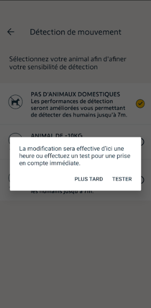

          &lt;div class=&quot;body-bd&quot;&gt;&lt;p&gt;Bonjour, j’ai fait la manipulation de changement de wifi en remettant le même, c’est toujours pareil. Merci.&lt;/p&gt;&lt;/div&gt;
  <pubDate>Thu, 09 Apr 2026 07:08:03 GMT</pubDate>
  <link>https://forum.somfy.fr/questions/3721623-probleme-recurrent-detecteur-mouvement/answers/9386681</link>
  <source url="https://forum.somfy.fr/questions/3721623-probleme-recurrent-detecteur-mouvement/answers/9386681" />
  <guid>https://forum.somfy.fr/questions/3721623-probleme-recurrent-detecteur-mouvement/answers/9386681</guid>
  <fb20:id>9386681</fb20:id>
          &lt;div class=&quot;body-bd&quot;&gt;&lt;p&gt;J’avais déjà essayé cette solution la dernière fois et ça n’avait rien donné,  mais je vais tenter de le refaire demain matin. Merci beaucoup, bonne soirée.&lt;/p&gt;&lt;/div&gt;
  <pubDate>Wed, 08 Apr 2026 19:37:13 GMT</pubDate>
  <link>https://forum.somfy.fr/questions/3721623-probleme-recurrent-detecteur-mouvement/answers/9386617</link>
  <source url="https://forum.somfy.fr/questions/3721623-probleme-recurrent-detecteur-mouvement/answers/9386617" />
  <guid>https://forum.somfy.fr/questions/3721623-probleme-recurrent-detecteur-mouvement/answers/9386617</guid>
  <fb20:id>9386617</fb20:id>
          &lt;div class=&quot;body-bd&quot;&gt;&lt;p&gt;Si le bouton supprimer ne fonctionne pas c&amp;#39;est que le système est désynchroniser.&lt;/p&gt;&lt;p&gt;Il faut faire un changement de wifi sur le Link en remttant le même pour resynchroniser l&amp;#39;ensemble.&lt;/p&gt;&lt;/div&gt;
  <pubDate>Wed, 08 Apr 2026 19:33:53 GMT</pubDate>
  <link>https://forum.somfy.fr/questions/3721623-probleme-recurrent-detecteur-mouvement/answers/9386613</link>
  <source url="https://forum.somfy.fr/questions/3721623-probleme-recurrent-detecteur-mouvement/answers/9386613" />
  <guid>https://forum.somfy.fr/questions/3721623-probleme-recurrent-detecteur-mouvement/answers/9386613</guid>
  <fb20:id>9386613</fb20:id>
          &lt;div class=&quot;body-bd&quot;&gt;&lt;p&gt;Parfait, je vous remercie beaucoup. Mais je pense qu’on s&amp;#39;éloigne du sujet de ma demande: ce n’est pas le réglage de sensibilité qui pose problème, le détecteur ne fonctionne pas en mode test et surtout il est impossible de le supprimer de l’installation. J’ai déjà eu ce soucis et c’est les services Somfy qui ont réussi à le supprimer.&lt;/p&gt;&lt;/div&gt;
  <pubDate>Wed, 08 Apr 2026 19:08:27 GMT</pubDate>
  <link>https://forum.somfy.fr/questions/3721623-probleme-recurrent-detecteur-mouvement/answers/9386603</link>
  <source url="https://forum.somfy.fr/questions/3721623-probleme-recurrent-detecteur-mouvement/answers/9386603" />
  <guid>https://forum.somfy.fr/questions/3721623-probleme-recurrent-detecteur-mouvement/answers/9386603</guid>
  <fb20:id>9386603</fb20:id>

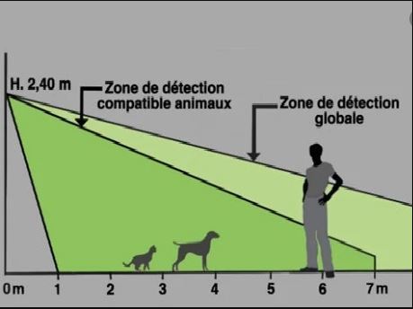

          &lt;div class=&quot;body-bd&quot;&gt;&lt;p&gt;La hauteur c&amp;#39;est entre 2.40 et 2.50 et c&amp;#39;est très sérieux car c&amp;#39;est de la physique.&lt;br /&gt;Si vous lisez bien le paramétrage on vous parle de poids de l&amp;#39;animal car peut de personne ne connaisse la hauteur au garrot de leur animal.&lt;/p&gt;&lt;p&gt;Un radar ne sait pas reconnaitre un animal, il détecte une présence dans une zone donnée. Le réglage ne fait que limité le niveau de balayage par rapport au sol (40cm pour un petit animal, et 60cm pour un gros) à condition que le radar soit a une certaine hauteur.&lt;br /&gt;Le schéma ci joint sera plus explicite.&lt;/p&gt;&lt;/div&gt;
  <pubDate>Wed, 08 Apr 2026 19:00:40 GMT</pubDate>
  <link>https://forum.somfy.fr/questions/3721623-probleme-recurrent-detecteur-mouvement/answers/9386599</link>
  <source url="https://forum.somfy.fr/questions/3721623-probleme-recurrent-detecteur-mouvement/answers/9386599" />
  <guid>https://forum.somfy.fr/questions/3721623-probleme-recurrent-detecteur-mouvement/answers/9386599</guid>
  <enclosure length="26577" url="https://dimelo-answers-production.s3.eu-west-1.amazonaws.com/177/6669f4304314d9f0/somfy_i_ranimaux_original.jpg?64d4a32" type="image/jpeg" />
  <fb20:id>9386599</fb20:id>
          &lt;div class=&quot;body-bd&quot;&gt;&lt;p&gt;2m50 ? C’est pas sérieux, les plafonds de la maison sont â 2m50 ! Non, sur les autres détecteurs tous les réglages que je modifie se mémorisent instantanément. Il est impossible de modifier ou de supprimer ce détecteur. Je l’ai remplacé par un neuf et c’est pareil, le test ne fonctionne pas non plus. Il y a bien un problème. Merci.&lt;/p&gt;&lt;/div&gt;
  <pubDate>Wed, 08 Apr 2026 18:51:48 GMT</pubDate>
  <link>https://forum.somfy.fr/questions/3721623-probleme-recurrent-detecteur-mouvement/answers/9386597</link>
  <source url="https://forum.somfy.fr/questions/3721623-probleme-recurrent-detecteur-mouvement/answers/9386597" />
  <guid>https://forum.somfy.fr/questions/3721623-probleme-recurrent-detecteur-mouvement/answers/9386597</guid>
  <fb20:id>9386597</fb20:id>
          &lt;div class=&quot;body-bd&quot;&gt;&lt;p&gt;J&amp;#39;ai oublié, ce réglage ne fonctionne que si le radar est installé a une hauteur de 2.50m.&lt;/p&gt;&lt;/div&gt;

          &lt;div class=&quot;body-bd&quot;&gt;&lt;p&gt;Quand vous touchez a ce réglage, l&amp;#39;écran vous indique que le modification n&amp;#39;est pas immédiate.&lt;/p&gt;&lt;p&gt;Je ne connais pas le délais de mise a jour.&lt;/p&gt;&lt;/div&gt;

          &lt;div class=&quot;body-bd&quot;&gt;&lt;p&gt;Quand je veux supprimer le détecteur, au bout de quelques secondes apparaît un bandeau rouge avec annuler. Merci.&lt;/p&gt;&lt;/div&gt;

          &lt;div class=&quot;body-bd&quot;&gt;&lt;p&gt;Bonjour, si je veux modifier n&amp;#39;importe quel réglage (sensibilité, voyant etc...) dans les paramètres, ça se passe normalement avec la validation mais quand je reviens dans les réglages, ça n’a pas été pris en compte, tous les réglages sont revenus par défaut. Merci.&lt;/p&gt;&lt;/div&gt;
