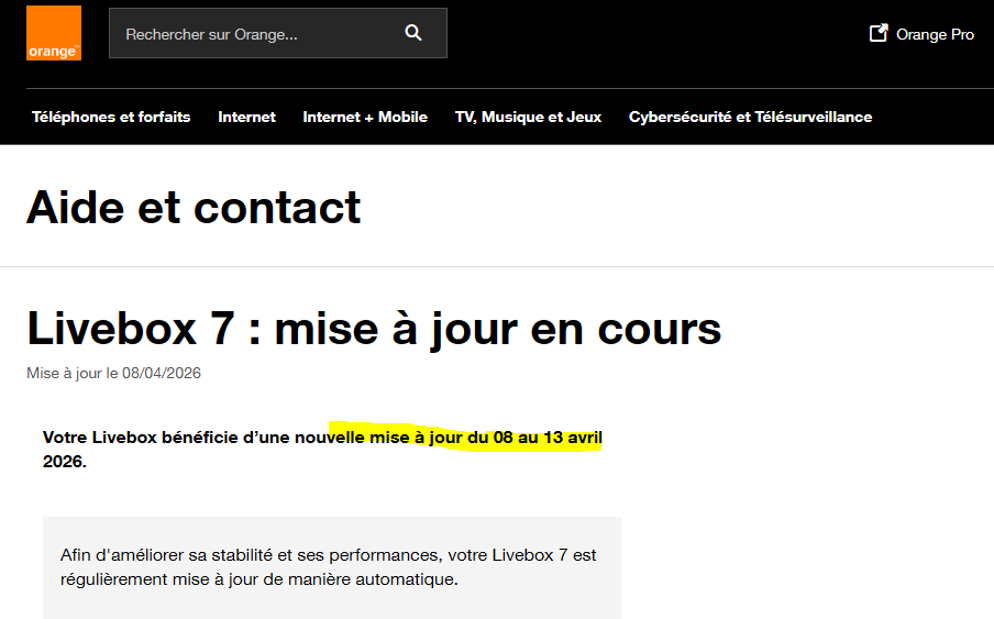

          &lt;div class=&quot;body-bd&quot;&gt;&lt;p&gt;Bonjour,&lt;/p&gt;&lt;p&gt;Ma caméra est indisponible tous les 2 ou 3 jours depuis quelques mois &lt;br /&gt;L’éteindre la rallumer par le secteur alors qu’avant ça fonctionnait bien .&lt;/p&gt;&lt;p&gt;C’est dérangeant au prix de la caméra &lt;/p&gt;&lt;p&gt;Fibre et ip fix &lt;/p&gt;&lt;p&gt;Pas de changement de réglage et d’environnement &lt;/p&gt;&lt;p&gt;Merci,&lt;/p&gt;&lt;/div&gt;
          &lt;div class=&quot;body-bd&quot;&gt;&lt;p&gt;C&amp;#39;est bien ce que je pensais.&lt;br /&gt;Orange vient de faire une mise a jour de sa box et ça plante les caméras Somfy.&lt;br /&gt;Il faut faire un retour au paramétrage usine de Livebox et ensuite mettre le paramétrage ci joint sur le wifi 2.4&lt;br /&gt;&lt;a href=&quot;https://assistance.orange.fr/livebox-modem/toutes-les-livebox-et-modems/installer-et-utiliser/piloter-et-parametrer-votre-materiel/l-interface-de-configuration/livebox-7-mise-a-jour-en-cours_422529-952269&quot; rel=&quot;nofollow&quot;&gt;https://assistance.orange.fr/livebox-modem/toutes-les-liv...&lt;/a&gt;&lt;/p&gt;&lt;/div&gt;

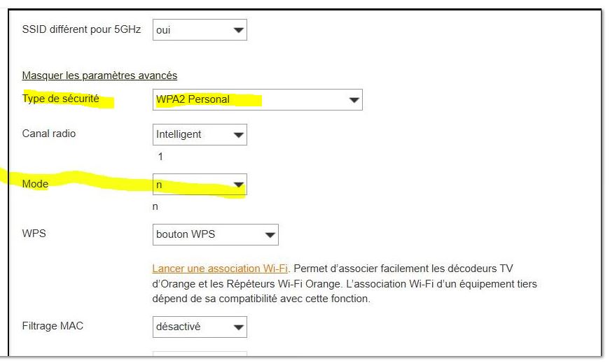

          &lt;div class=&quot;body-bd&quot;&gt;&lt;p&gt;Bonsoir Remy&lt;br /&gt;La vitesse de la fibre on s&amp;#39;en moque, la caméra fonctionne en wifi 4 (2.4ghz dont la vitesse maximum est de 72 mégas)&lt;/p&gt;&lt;p&gt;Par contre l&amp;#39;arrivée des nouveaux wifi sur les box internet peut perturber le wifi 4 . (Le wifi 6 utilise les mêmes fréquences)&lt;/p&gt;&lt;p&gt;Pour savoir si le problème vient de là, installer la caméra sur le Wifi invité pour voir si c&amp;#39;est plus stable.&lt;/p&gt;&lt;/div&gt;
  <pubDate>Wed, 08 Apr 2026 18:31:22 GMT</pubDate>
