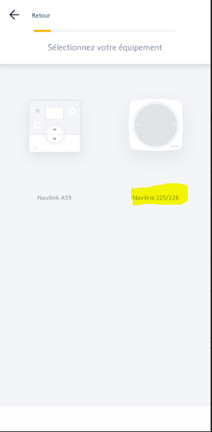

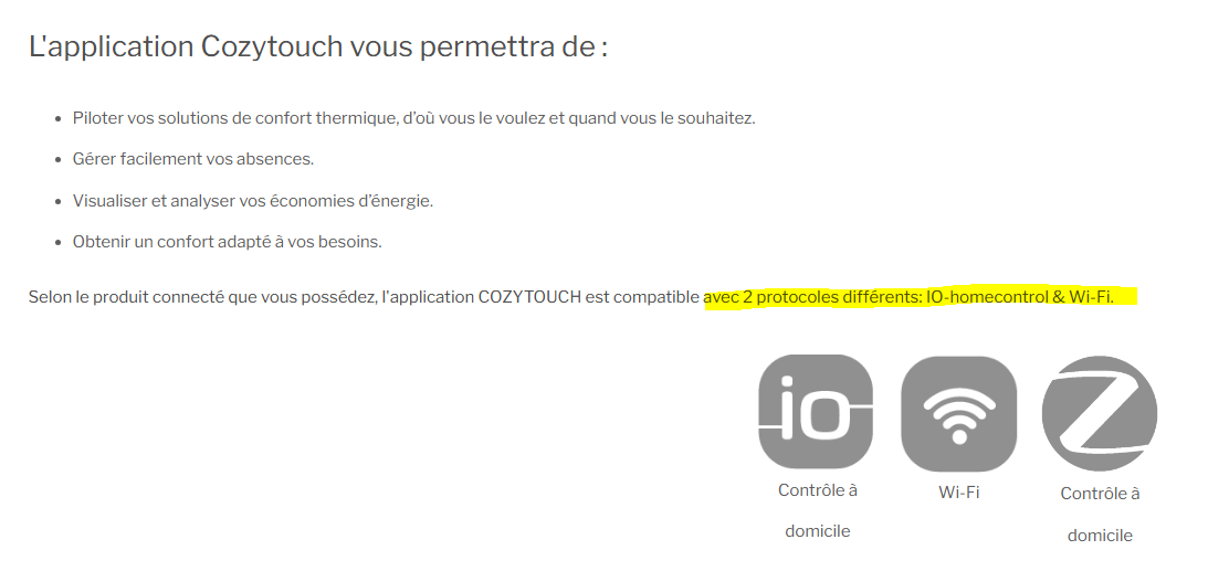

          &lt;div class=&quot;body-bd&quot;&gt;&lt;p&gt;Bonjour,&lt;/p&gt;&lt;p&gt;Je vous contacte suite à l&amp;#39;installation d&amp;#39;une chaudière Naema 2 Duo équipée d&amp;#39;un thermostat Navilink 125. Lors de l&amp;#39;achat, la documentation commerciale confirmait la compatibilité de cet équipement avec la box TaHoma Switch de Somfy.&lt;/p&gt;&lt;p&gt;Actuellement, mon Navilink est correctement connecté à l’application Cozytouch. Cependant, je ne parviens pas à l&amp;#39;intégrer à l&amp;#39;écosystème TaHoma :&lt;/p&gt;&lt;p&gt;L’ajout via &amp;quot;Cloud to Cloud&amp;quot; ne propose pas le partenaire Atlantic.&lt;/p&gt;&lt;p&gt;L&amp;#39;ajout via l&amp;#39;interface TaHoma indique la nécessité d&amp;#39;un thermostat Navilink A59.&lt;/p&gt;&lt;p&gt;Pourriez-vous me confirmer la compatibilité de mon modèle avec la TaHoma Switch ? Si celle-ci est bien effective, pourriez-vous me transmettre la procédure de connexion ou la documentation technique dédiée ?&lt;/p&gt;&lt;p&gt;En vous remerciant par avance pour votre aide.&lt;/p&gt;&lt;p&gt;Cordialement,&lt;br /&gt;Martial D.&lt;/p&gt;&lt;/div&gt;
          &lt;div class=&quot;body-bd&quot;&gt;&lt;p&gt;Bonjour Martial&lt;br /&gt;Normalement c&amp;#39;est Atlantic qui devrait vous répondre.&lt;/p&gt;&lt;p&gt;Le Navilink 125/128 intègre sa propre domotique avec connexion Wifi. Il n&amp;#39;est pas compatible Cozytouch et n&amp;#39;est pas compatible Tahoma Switch.&lt;br /&gt;&lt;a href=&quot;https://docga.plateforme-services.com/api/download/documents_cf68aa8b-59c6-43b0-bf1d-77221b41a01d?apikey=z3nxi58ewx8jfods50xi2xap&amp;amp;slug=2243-1-ml-navilink-125-128-manual-use-atlanticpdf&amp;amp;api_key=z3nxi58ewx8jfods50xi2xap&quot; rel=&quot;nofollow&quot;&gt;https://docga.plateforme-services.com/api/download/docume...&lt;/a&gt;&lt;/p&gt;&lt;p&gt;C&amp;#39;est le Navilink 225/228 qui est compatible Tahoma et Cozytouch&lt;/p&gt;&lt;p&gt;Edit: ne pas confondre le boitier Cozytouch et l&amp;#39;application Cozytouch qui gère plusieurs configurations domotique.&lt;/p&gt;&lt;/div&gt;
