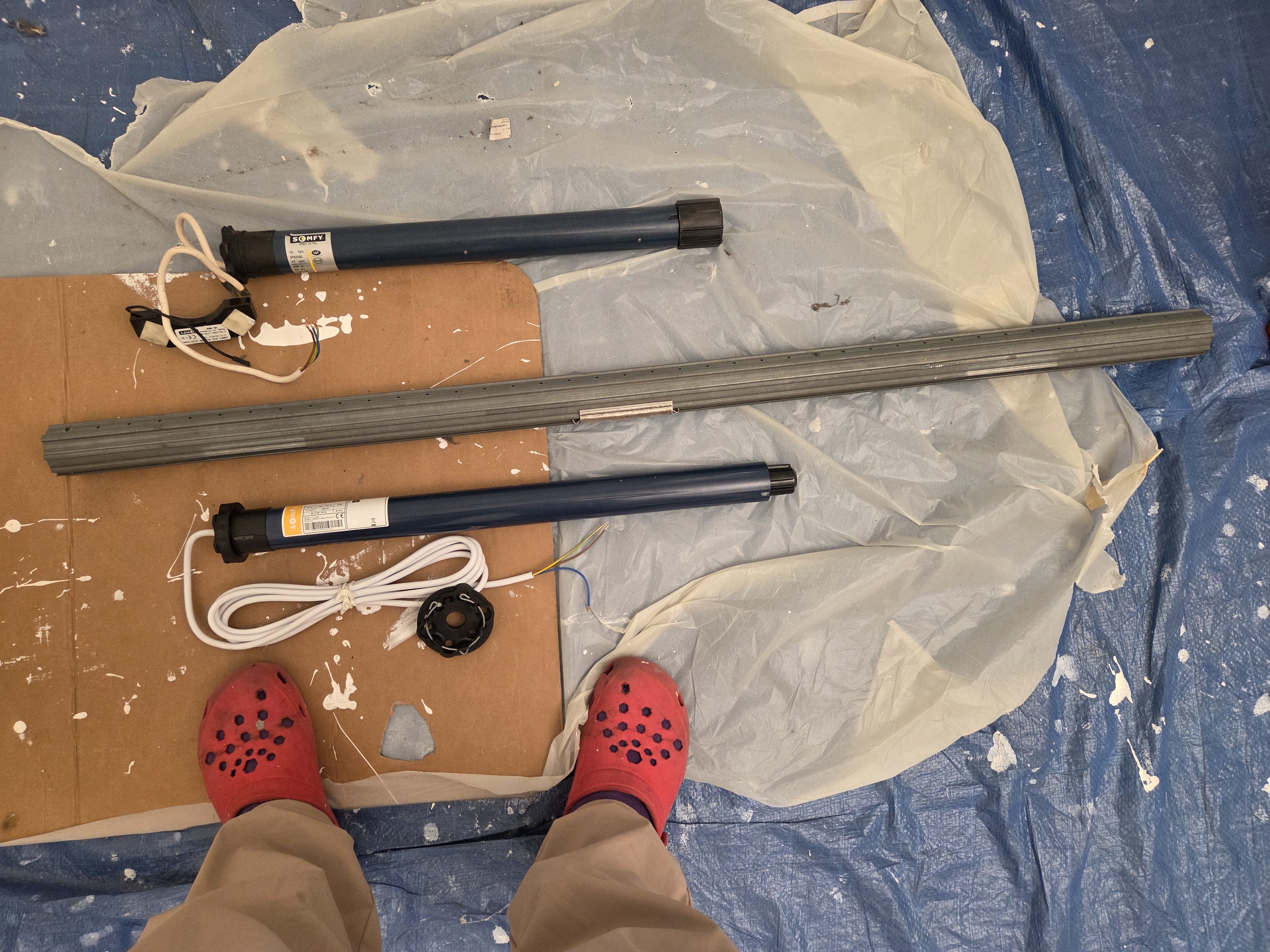

          &lt;div class=&quot;body-bd&quot;&gt;&lt;p&gt;Bonjour ... A propos de Somfy IPSO50&lt;br /&gt;Aujourd&amp;#39;hui grosse galère pour installer un kit de remplacement sur un VR Somfy installé en 2007 à la livraison d&amp;#39;un appartement neuf.&lt;br /&gt;Les Vidéos et infos sur le site de Somfy ont été d&amp;#39;un grand secours même si les configs ne sont pas identiques.&lt;br /&gt;Heureusement que le VR etait en position basse, mais le moteur bloqué ne pouvait plus pivoter, je n&amp;#39;ai donc pas pu dévisser les deux vis diamétralement opposés sur l&amp;#39;embout d&amp;#39;axe, donc impossible de sortir l&amp;#39;axe.&lt;br /&gt;Il m&amp;#39;a donc fallut scier l&amp;#39;embout avec une lame de scie à metaux pour arriver à mes fins. et voila le résultat. J&amp;#39;attends donc de recevoir ma commande d&amp;#39;embout de tube SOPROFEN Diam 50mm (merci IA pour identification)&lt;br /&gt;Et après une journée de travail voici le résultat dans l&amp;#39;ordre:&lt;br /&gt;1- SOMFY IPSO 50 10 Nm,&lt;br /&gt;2- Axe Octo Diam 50,&lt;br /&gt;3 - le remplaçant ALTUS RTS 20 Nm&lt;br /&gt;4- Les Crocks de votre serviteur&lt;/p&gt;&lt;/div&gt;
