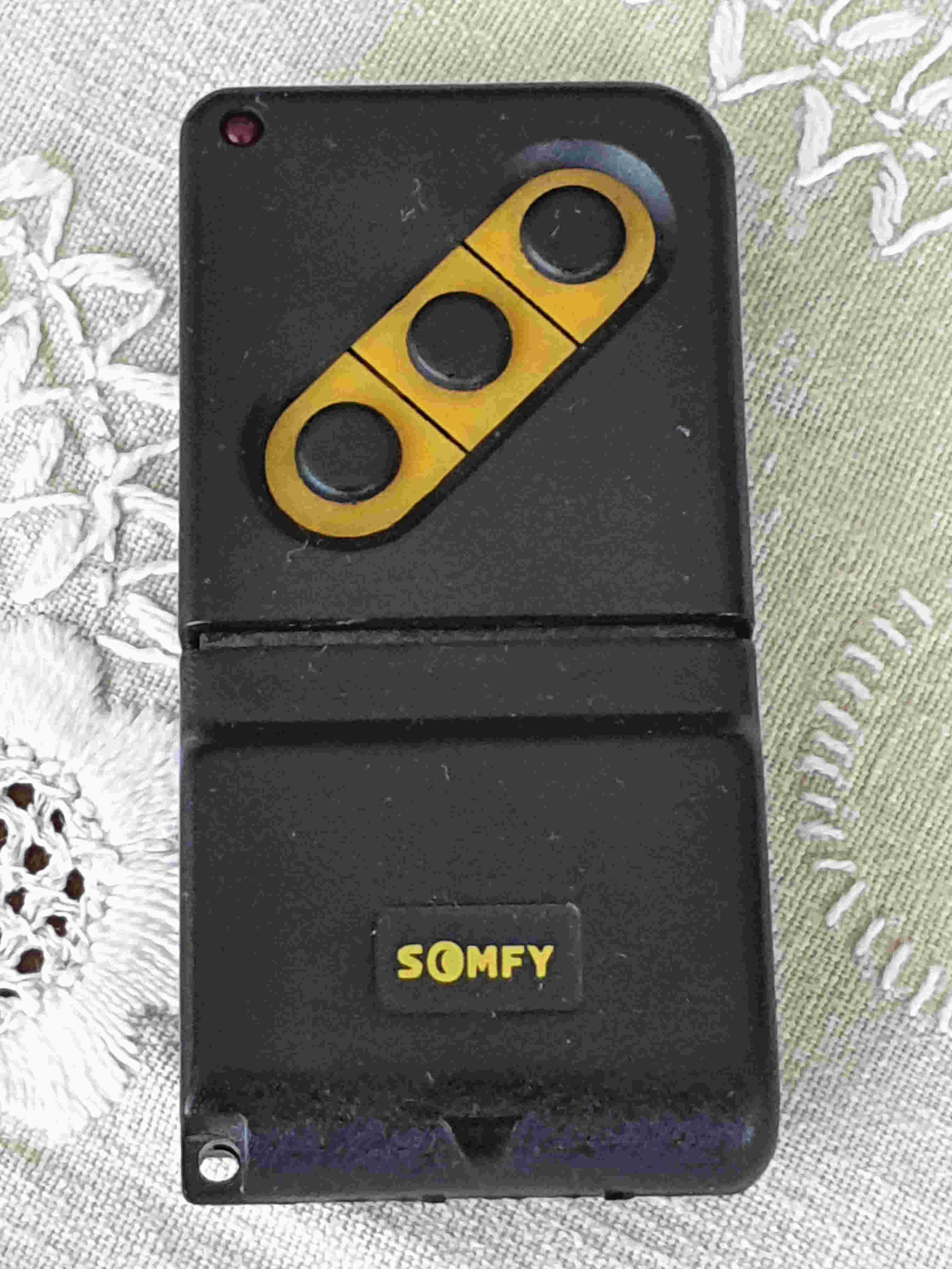

          &lt;div class=&quot;body-bd&quot;&gt;&lt;p&gt;Il vous faut ce récepteur IO qui offre le retour d&amp;#39;état sur la domotique &lt;a href=&quot;https://www.servistores-sud.com/recepteur-radio-volet-roulant-store/3836-recepteur-store-banne-somfy-slim-io-cable.html&quot; rel=&quot;nofollow&quot;&gt;https://www.servistores-sud.com/recepteur-radio-volet-rou...&lt;/a&gt;&lt;br /&gt;Ainsi qu&amp;#39;une TC IO &lt;a href=&quot;https://www.servistores-sud.com/bouton-telecommande-volet-roulant-store/2279-telecommande-situo-1-io-pure-ii-somfy.html&quot; rel=&quot;nofollow&quot;&gt;https://www.servistores-sud.com/bouton-telecommande-volet...&lt;/a&gt;&lt;/p&gt;&lt;p&gt;Bonne journée&lt;/p&gt;&lt;/div&gt;

          &lt;div class=&quot;body-bd&quot;&gt;&lt;p&gt;Bonjour,&lt;br /&gt;J&amp;#39;ai un store-banne motorisé ancien. Le système de commande est constitué d&amp;#39;un boitier commandé par une télécommande (voir photo). La connectique du boitier, c&amp;#39;est le courant secteur, l&amp;#39;anémomètre et la connexion du moteur (3 fils + terre ??).&lt;br /&gt;La telecommande ne marche plus. Pas de remplacement disponible.&lt;br /&gt;Je veux donc changer l&amp;#39;ensemble du système de commande.&lt;/p&gt;&lt;p&gt;Merci,&lt;/p&gt;&lt;/div&gt;
