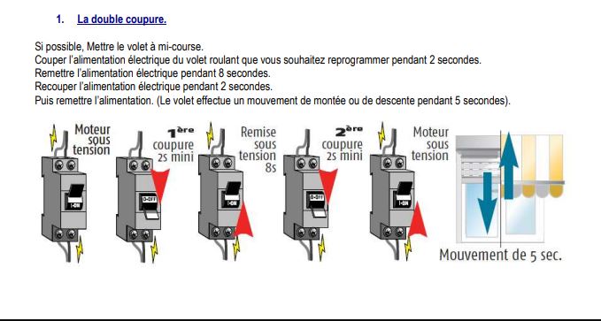

          &lt;div class=&quot;body-bd&quot;&gt;&lt;p&gt;Rebonjour. J&amp;#39;ai avancé dans mon diagnostic pour ce store. &lt;br /&gt;C&amp;#39;est le module de commande qui est hors service. La télécommande fonctionne sur un autre store. Et le moteur de cet axe fonctionne car j&amp;#39;ai échangé le module de commande par un autre provenant d&amp;#39;un second store enroulable. &lt;br /&gt;J&amp;#39;ai testé avec mes quelques connaissances électriques. Le courant arrive bien et alimente correctement le petit transfo.  Le courant passe également jusqu&amp;#39;au condensateur et aux connexions du moteur. C&amp;#39;est donc la partie &amp;quot;télécommande Radio&amp;quot; en elle même qui est hors service. &lt;/p&gt;&lt;p&gt;Peut être que ces informations serviront à d&amp;#39;autres utilisateurs. &lt;br /&gt;Maintenant je vais essayer de trouver à acheter un mode de commande 5055390B202 GX183 DBE......et ce n&amp;#39;est apparemment pas gagné. &lt;/p&gt;&lt;p&gt;Bon dépannage à vous. Et bonne journée. &lt;/p&gt;&lt;p&gt;Thierry&lt;/p&gt;&lt;/div&gt;

          &lt;div class=&quot;body-bd&quot;&gt;&lt;p&gt;Bonjour, j&amp;#39;ai un souci avec mon store enroulable Somfy Sunea screen io 15 32 de 15 nm qui ne réagit plus du tout. J&amp;#39;ai réalisé les coupures d&amp;#39;électricité 2/7/2 secondes sans aucune réaction. J&amp;#39;ai changé le cordon d&amp;#39;alimentation dans le cas d&amp;#39;une coupure. J&amp;#39;ai également remplacé le condensateur d&amp;#39;origine 7uf par son homologue neuf, sans aucun effet. Est ce le module de commande GX183 DBE 5055390B102 qui est en cause où le moteur lui-même ? &lt;br /&gt;Merci pour votre retour.&lt;br /&gt;Cordialement &lt;br /&gt;Thierry &lt;/p&gt;&lt;p&gt;Merci,&lt;/p&gt;&lt;/div&gt;

          &lt;div class=&quot;body-bd&quot;&gt;&lt;p&gt;Je viens de tout remonter. J&amp;#39;ai essayé plusieurs fois de réaliser la coupure soit z 7 soit a 8 secondes. Aucun mouvement du store..... dommage !&lt;/p&gt;&lt;/div&gt;

          &lt;div class=&quot;body-bd&quot;&gt;&lt;p&gt;Merci Jacky. Je vais essayer avec les 8 secondes de coupure afin de vérifier si mon moteur réagit. Puis je reviens ici.&lt;/p&gt;&lt;/div&gt;

          &lt;div class=&quot;body-bd&quot;&gt;&lt;p&gt;Bonjour&lt;br /&gt;Pour moi la double coupure c&amp;#39;est 2-8-2&lt;/p&gt;&lt;/div&gt;
