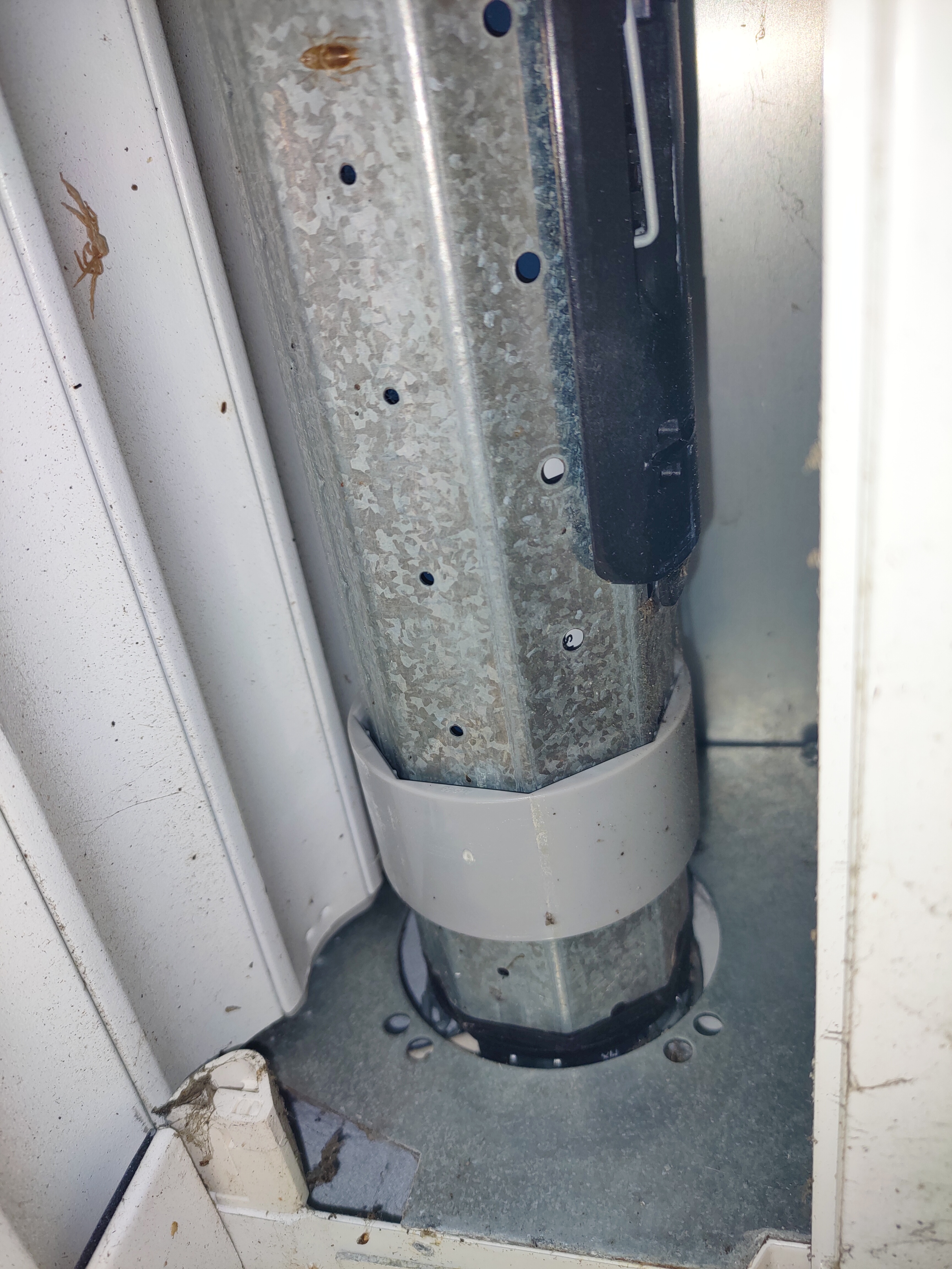

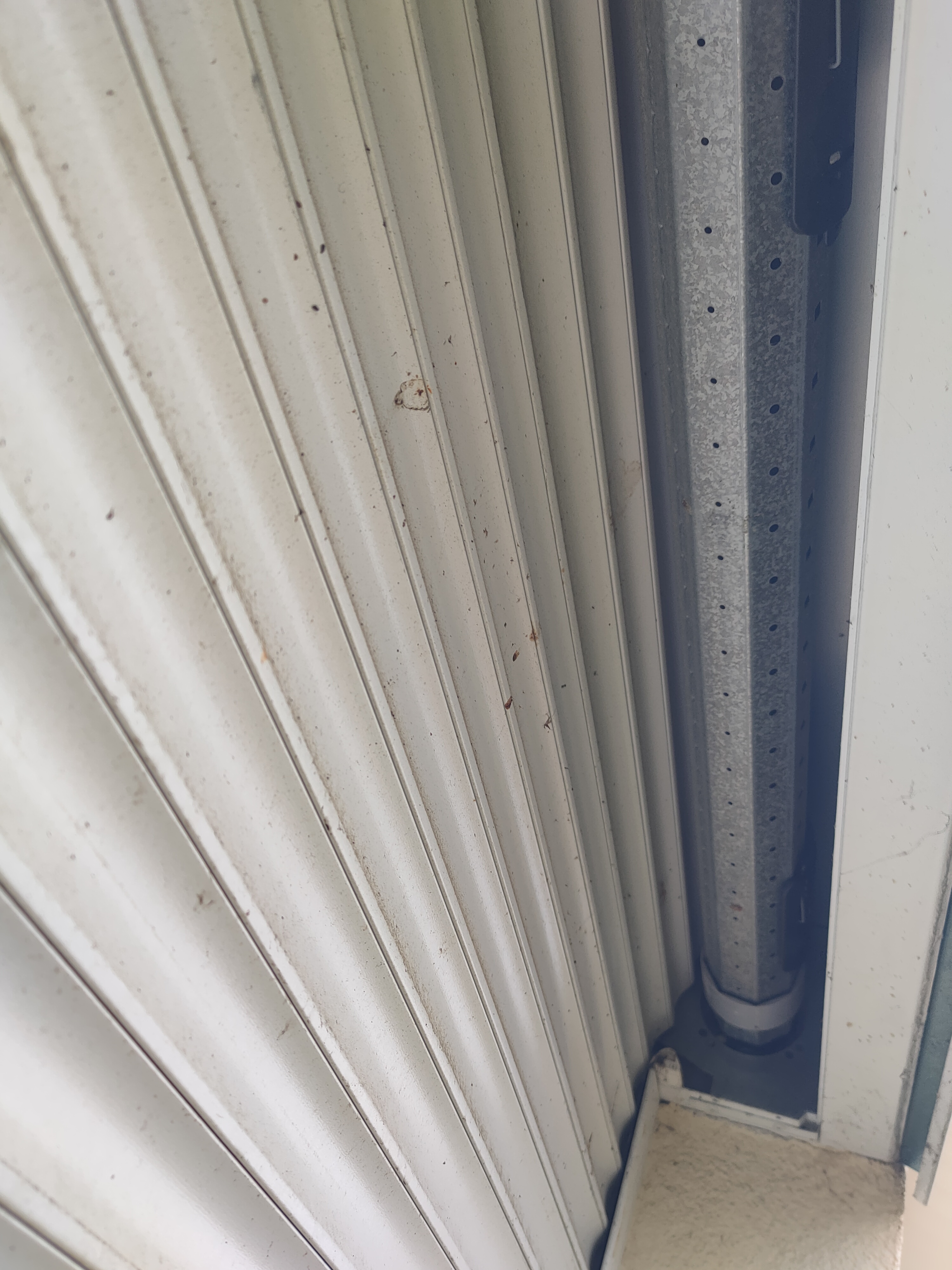

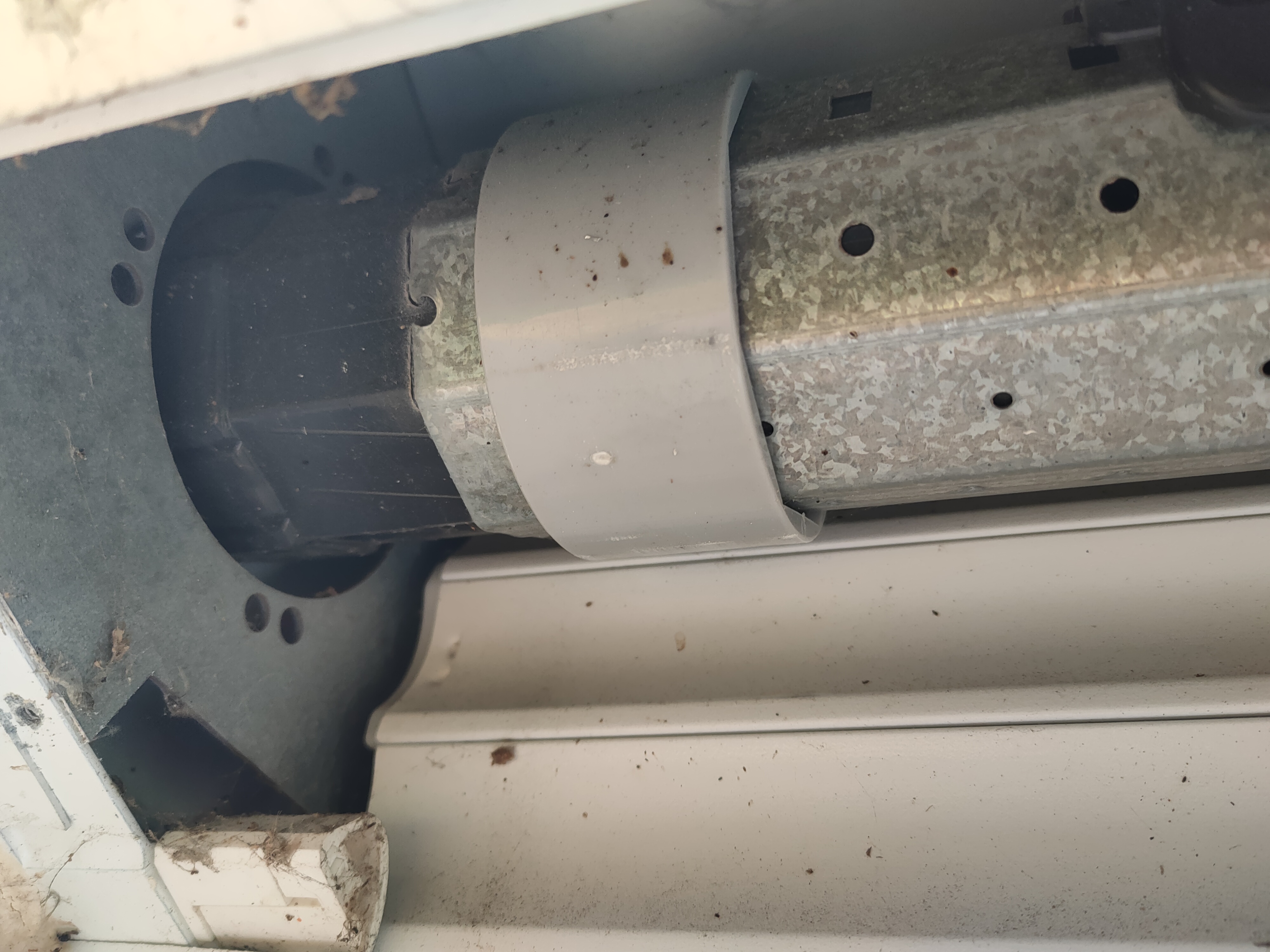

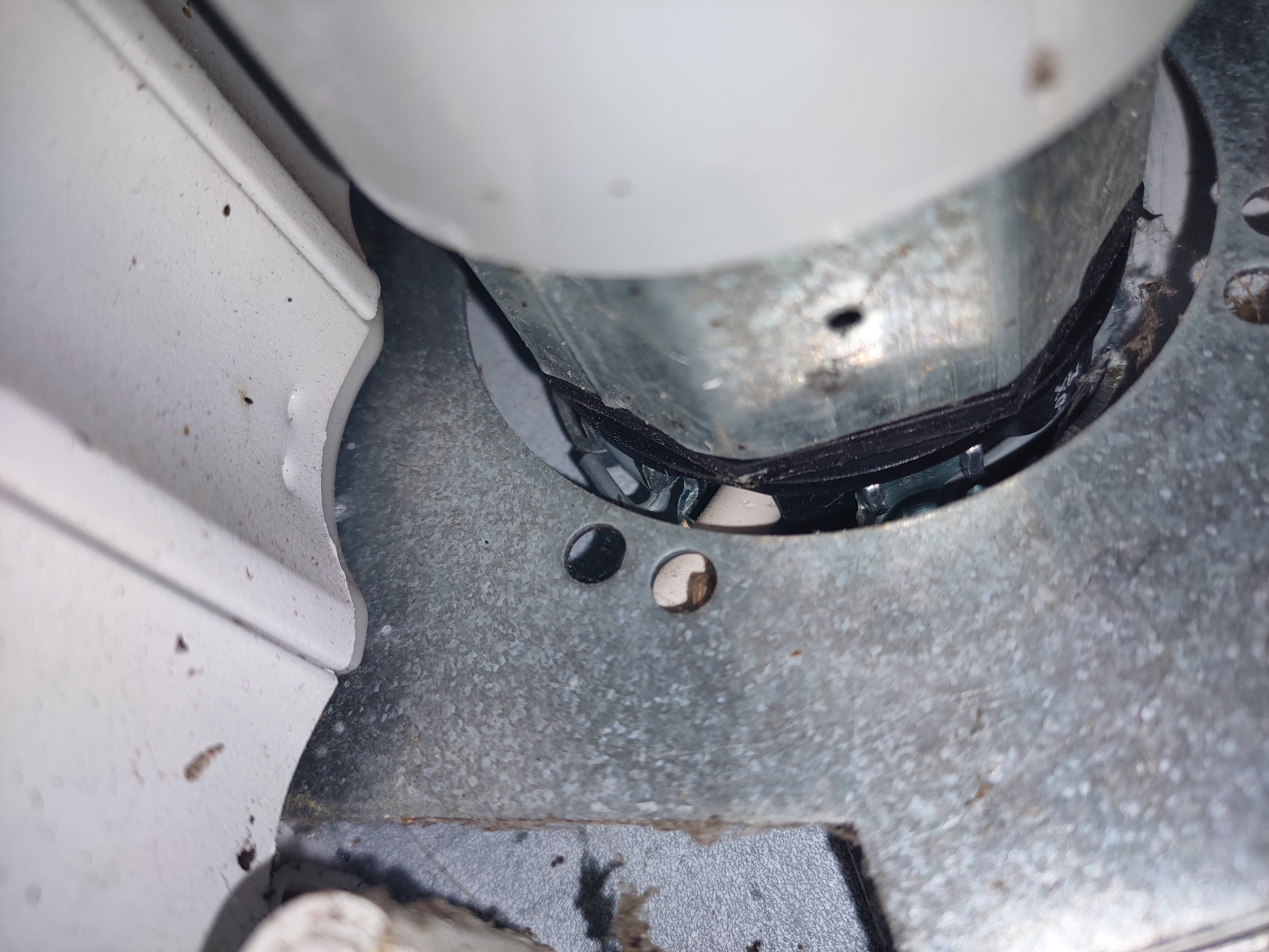

          &lt;div class=&quot;body-bd&quot;&gt;&lt;p&gt;Bonjour la communauté Somfy,&lt;/p&gt;&lt;p&gt;Je souhaite changer le moteur de mon volet qui n&amp;#39;a plus de frein, et je n&amp;#39;arrive pas à extraire l&amp;#39;axe. J&amp;#39;ai une ITE et les flasques ne semblent pas pouvoir se démonter, auriez-vous quelques conseils pour m&amp;#39;aider ? &lt;br /&gt;D&amp;#39;après ce que j&amp;#39;ai lu dans vos différents posts la partie noire (côté opposé au moteur) doit pouvoir coulisser dans l&amp;#39;axe, mais je n&amp;#39;y parviens pas. Il me semble voir deux petits ergots à peine accessibles sur cette partie noire, je ne parviens pas à appuyer dessus tout en poussant... Une vraie galère !&lt;br /&gt;Je vous mets quelques photos...&lt;br /&gt;Bon week-end à tous !&lt;/p&gt;&lt;p&gt;Merci !&lt;/p&gt;&lt;/div&gt;
          &lt;div class=&quot;body-bd&quot;&gt;&lt;p&gt;Bonjour Camille,&lt;/p&gt;&lt;p&gt;Pour le démontage d&amp;#39;un volet roulant motorisé, il faut toujours commencer côté opposé au moteur, soit du côté de l’embout. Une vis ou un clipse est généralement présent pour maintenir l’axe télescopique de votre embout en place.&lt;br /&gt;Une fois cette fixation retirée, vous pourrez retirer l’axe du coffret.&lt;/p&gt;&lt;p&gt;Assurez-vous également de retirer les attaches de votre tablier fixées sur le tube d’enroulement avant de commencer le démontage de l’axe.&lt;/p&gt;&lt;p&gt;Bonne journée,&lt;/p&gt;&lt;/div&gt;

          &lt;div class=&quot;body-bd&quot;&gt;&lt;p&gt;Je précise que j&amp;#39;ai bien détaché le tablier, et voici quelques photos supplémentaires (prises avant que je ne le détache)...&lt;/p&gt;&lt;/div&gt;
