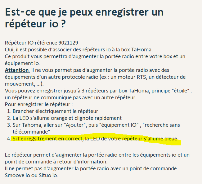

          &lt;div class=&quot;body-bd&quot;&gt;&lt;p&gt;Bonjour,&lt;br /&gt;  J&amp;#39;ai une box Tahoma switch et un velux klf150 configuré en mode répéteur (lumière bleue allulée en continue).&lt;br /&gt;Est-ce qu&amp;#39;un Yellow pourrait me confirmer qu&amp;#39;il est bien appairé à ma box dont le code pin est 2041-3933-1834 ?&lt;br /&gt;  En effet, j&amp;#39;ai en particulier des capteurs amy de température assez éloignés et ma Tahoma les perds trop régulièrement.&lt;br /&gt;Merci.&lt;/p&gt;&lt;/div&gt;

          &lt;div class=&quot;body-bd&quot;&gt;&lt;p&gt;Merci Jacky. Je l&amp;#39;avais aussi déjà lu. Ainsi que cela :&lt;br /&gt;&lt;a title=&quot;Ma Velux KLF 200 WW est-elle correctement appairée à ma Somfy Tahoma Switch ?&quot; href=&quot;https://forum.somfy.fr/questions/3679907-velux-klf-200-ww-correctement-appairee-somfy-tahoma-switch&quot;&gt;https://forum.somfy.fr/questions/3679907-velux-klf-200-ww-correctement-appairee-somfy-tahoma-switch&lt;/a&gt;&lt;br /&gt;Mais dans ce cas, pourquoi 1 amy sur 4 (le plus éloigné) perd-t&amp;#39;il la remontée de courbe de température (ON-OFF 2 clignotements de led  sur amy et télécommande activée sur l&amp;#39;appli comme les 3 autres).&lt;br /&gt;Je pense tout simplement que le klf150 ne joue pas son rôle dans la configuration de mon io.&lt;br /&gt;Michel&lt;/p&gt;&lt;/div&gt;

          &lt;div class=&quot;body-bd&quot;&gt;&lt;p&gt;Bonsoir Michel&lt;br /&gt;La lumière bleue indique qu&amp;#39;il est appairé.&lt;/p&gt;&lt;/div&gt;
