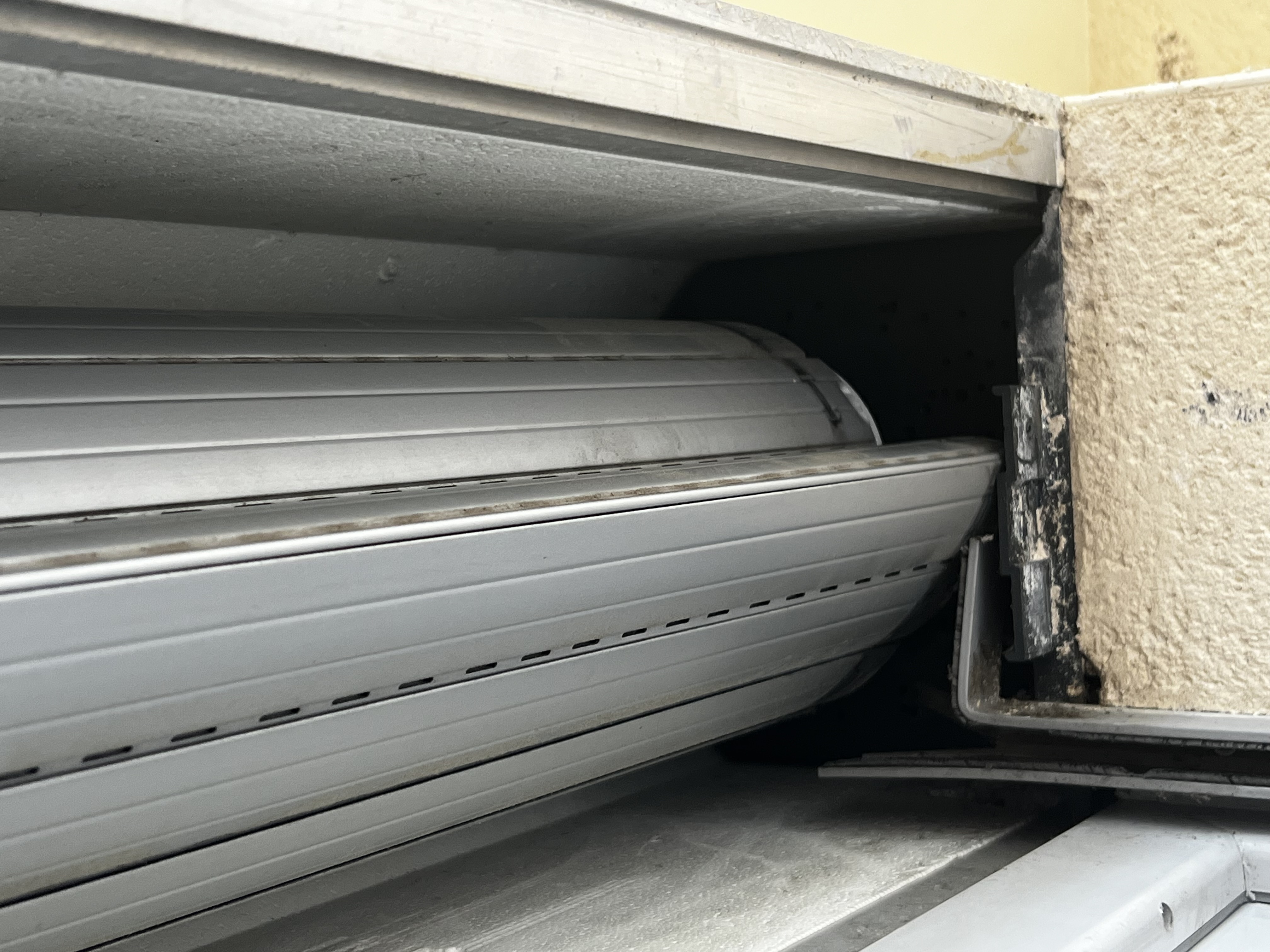

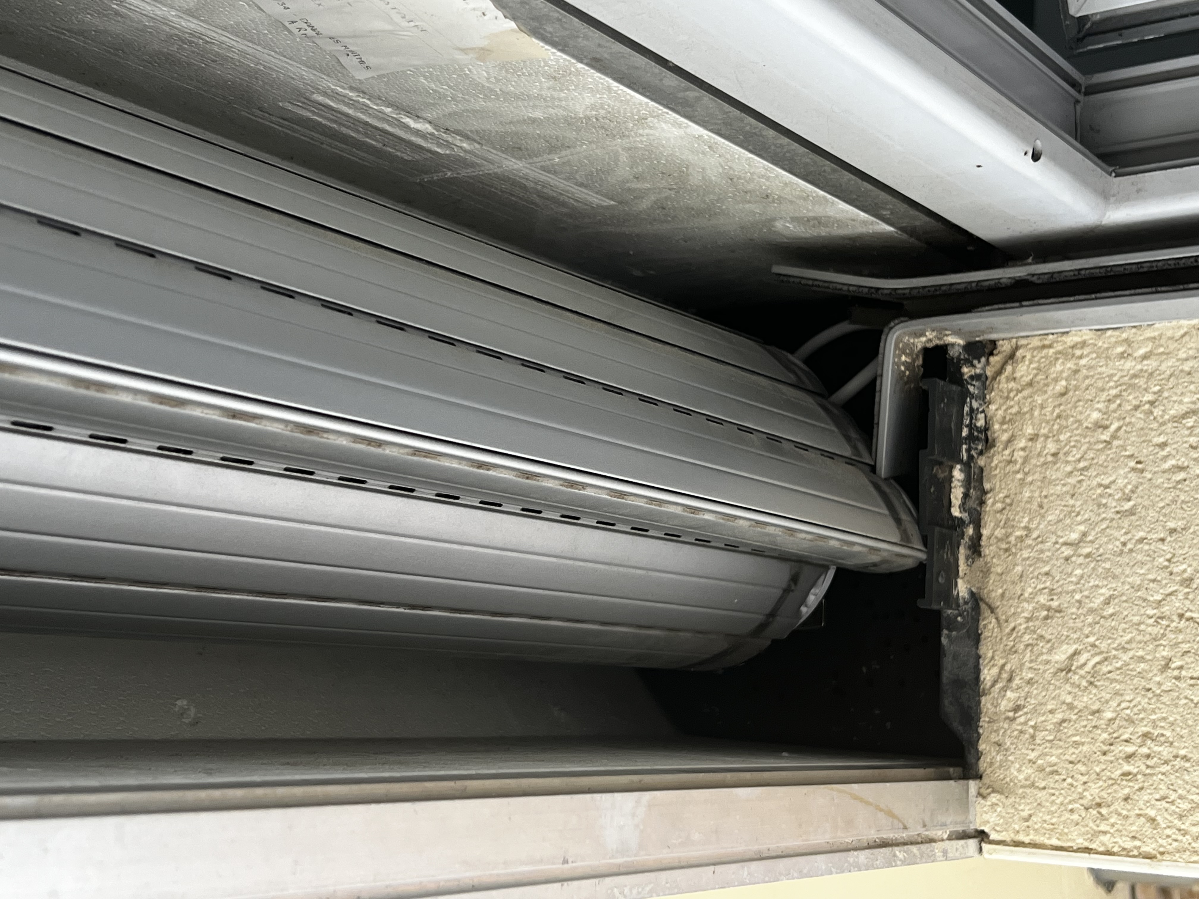

          &lt;div class=&quot;body-bd&quot;&gt;&lt;p&gt;Voici les photos. Comme on peut le voir le volet est complètement coincé et ne laisse pas de place à un tournevis ou autre outil pour venir dévisser les supports. &lt;/p&gt;&lt;p&gt;Dans la mesure où le produit défectueux a entraîné cette situation je ne comprends pas que le dépannage ne soit pas pris en charge. Ils devraient même être responsables dans la garantie des éventuels dégâts occasionnés s’ils l’ont été en suivant la procédure de configuration/programmation de la notice. Le montage a été fait comme les 4 autres volets Somfy installés précédemment, en suivant les instructions de la notice et vidéos Somfy. La seule différence c’est le défaut de ce moteur qui ne fait que monter et a entraîné le blocage du volet.&lt;/p&gt;&lt;/div&gt;
  <pubDate>Sun, 12 Apr 2026 16:13:21 GMT</pubDate>
