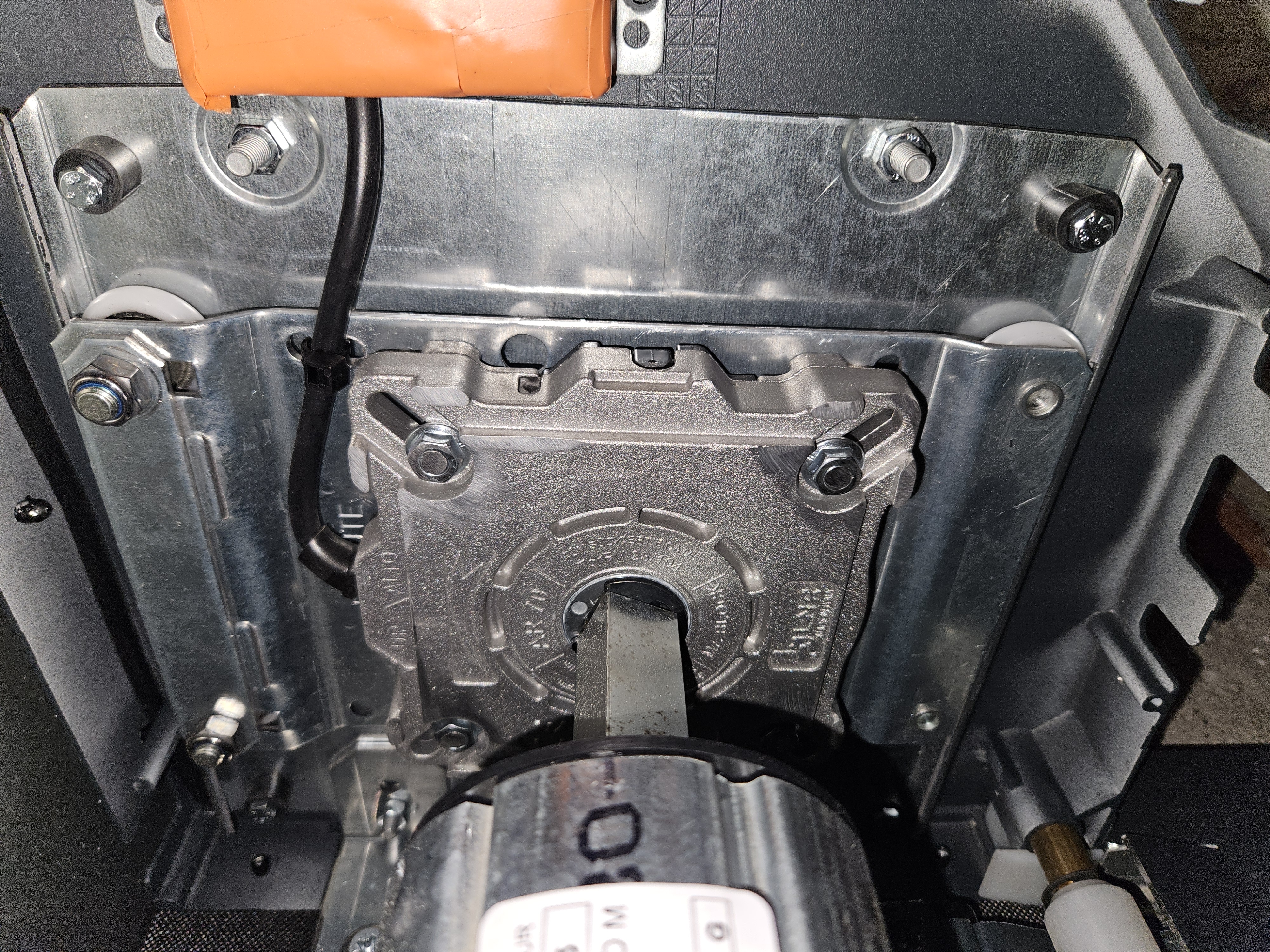

          &lt;div class=&quot;body-bd&quot;&gt;&lt;p&gt;je pense aussi qu&amp;#39;il faut tenter un réarmement.&lt;br /&gt;Ouvrir le parachute n&amp;#39;est  pas très conseillé vu son degré d&amp;#39;isolation IP67, sans doute des joints qui risquent de se déchirer.&lt;br /&gt;Mais je pense que durant vos tests il a du s&amp;#39;armer, et/ou que c&amp;#39;est juste le micro switch qui n&amp;#39;est plus en contact N.F.&lt;/p&gt;&lt;/div&gt;

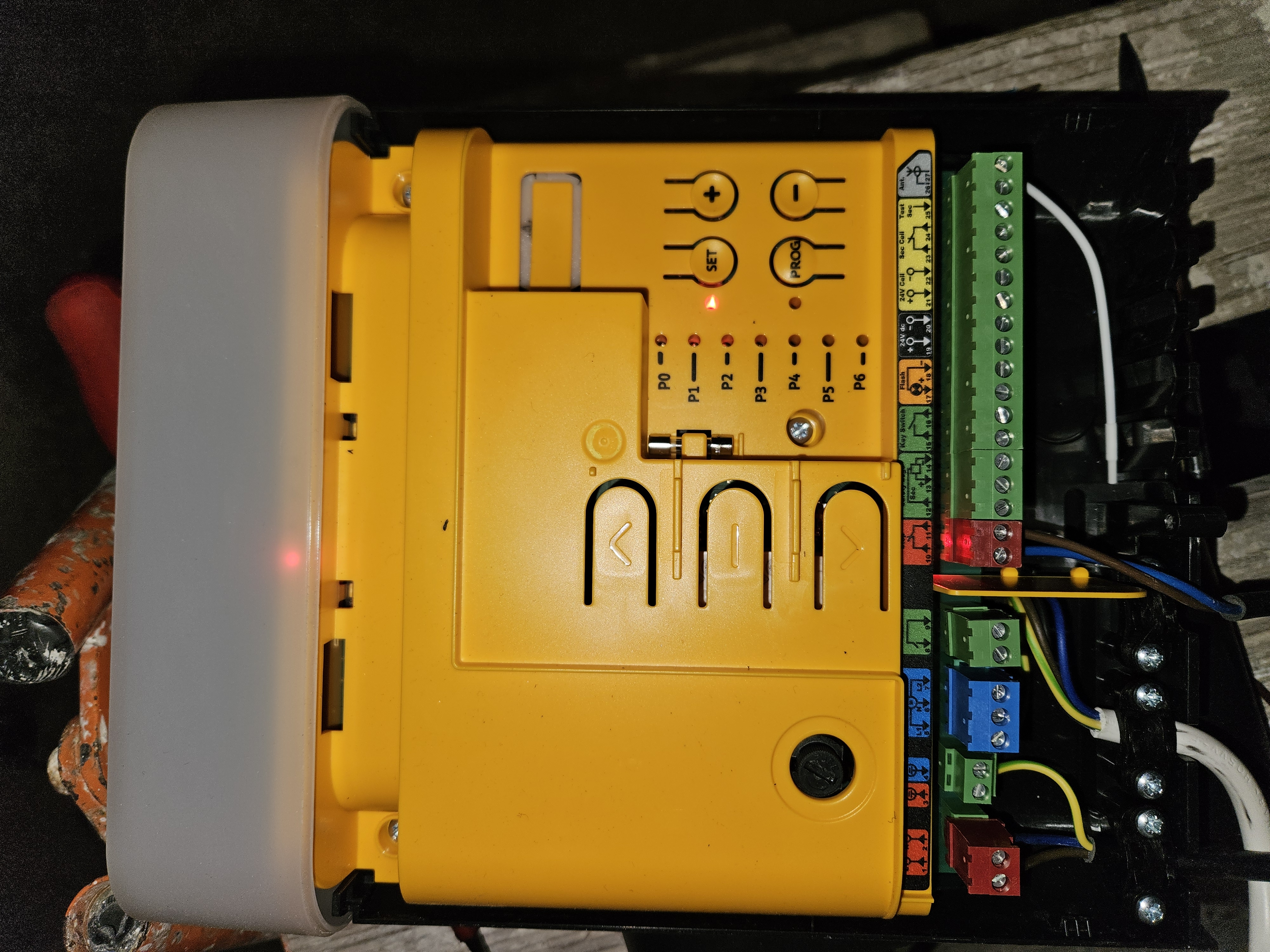

          &lt;div class=&quot;body-bd&quot;&gt;&lt;p&gt;Bonjour,&lt;/p&gt;&lt;p&gt;Je viens d&amp;#39;installé un Rollixo Premium io pour mon garage. Lors des diffferents réglages pour programmer fin de course telecommande etc, l&amp;#39;anti chute c&amp;#39;est mis en défault (je me trompe peut-être). J&amp;#39;ai la LED 1 qui reste allumé rouge ainsi que la borne 10 et 11 sur la quelle vient se brancher l&amp;#39;anti chute qui est électrique, avec ça allumé le volet refuse de fonctionner. Si je le shunte cela marche. La commande de secour manuelle fonctionne. Il y a t-il une manipulation pour le synchroniser ou alors est il vraiment défaillant. J&amp;#39;ai pu lire sur internet que si la commande manuelle fonctionne l&amp;#39;anti chute ne s&amp;#39;est normalement pas actionné mais je ne sais pas si c&amp;#39;est vrai. Je trouve ça un peu bizarre étant donné qu&amp;#39;il n&amp;#39;y a eu aucune descente brusque du volet pour le déclancher et qu&amp;#39;il a fonctionné à peine 5 minutes lors de réglage. Le problème est arrivé lors d&amp;#39;une descente mais encore une fois en condition normale, il n&amp;#39;y a pas eu de mouvement brusque suspect. J&amp;#39;ai vérifié l&amp;#39;état du fil de la sortie du boitier anti chute jusqu&amp;#39;au boitier de commande mais rien à signaler. J&amp;#39;ai une barre palpeuse XSE sans fil et optique qui fonctionne correctement, lors d&amp;#39;un obstacle le volet s&amp;#39;arrête et remonte un peu. &lt;br /&gt;Anti chute défailant ou mauvaise manip ?&lt;/p&gt;&lt;p&gt;Merci,&lt;/p&gt;&lt;/div&gt;

          &lt;div class=&quot;body-bd&quot;&gt;&lt;p&gt;Après un peu de recherche il s&amp;#39;agit de l&amp;#39;AC &amp;quot;AR70&amp;quot; de chez LNR qui a été monté sur ce volet. J&amp;#39;ai trouvé la doc pdf que je met ici &lt;br /&gt;&lt;a href=&quot;https://lnrprogetti.it/wp-content/uploads/2023/02/Installing_Instruction_MrBLOCK-DR70-DR140-DR140PLUS.pdf&quot; rel=&quot;nofollow&quot;&gt;https://lnrprogetti.it/wp-content/uploads/2023/02/Install...&lt;/a&gt;&lt;/p&gt;&lt;p&gt;Ils montrent une manip de réarmement potentiellement possible. Par contre vu comme il rentre dans le tube je penses que je n&amp;#39;ai pas le choix de démonter le coffre en entier afin de déposer la joue, car l&amp;#39;ergonomie de la joue ne me permet pas de sortir en facade le tiroir, même si j&amp;#39;enlève les butées&lt;/p&gt;&lt;/div&gt;
          &lt;div class=&quot;body-bd&quot;&gt;&lt;p&gt;Oui si vous pouvez décaler l&amp;#39;axe carré du tube à l&amp;#39;exter de l&amp;#39;A.C, c&amp;#39;est ok en maintenant le tube avec une sangle.&lt;br /&gt;Ensuite, l&amp;#39;ensemble A.C tiroir sort en retirant les 2 butées.&lt;/p&gt;&lt;/div&gt;

          &lt;div class=&quot;body-bd&quot;&gt;&lt;p&gt;Le tube carré qui rentre dans l&amp;#39;A.C coulisse dans le tube central ? Car je vois une bague d&amp;#39;arrête avec une vis pointeau comme pour l&amp;#39;arrêter. Si oui je maintient le tube avec des soutiens, je fais coulisser le carré et je devisse les 4 vis de l&amp;#39;A.C qui devrait venir sans problème.&lt;/p&gt;&lt;/div&gt;
          &lt;div class=&quot;body-bd&quot;&gt;&lt;p&gt;Au moins le tube, l&amp;#39;A.C est à tiroir. Il faudra retirer les deux butées.&lt;/p&gt;&lt;/div&gt;

          &lt;div class=&quot;body-bd&quot;&gt;&lt;p&gt;Bonjour Charly, merci de ta réponse. J&amp;#39;ai testé la continuité entre les 2 fils et il n&amp;#39;y en a pas. Pourtant tout à fonctionné correctement quelques minutes...&lt;br /&gt;Je veux bien vérifier l&amp;#39;intérieur de l&amp;#39;A.C mais j&amp;#39;imagine qu&amp;#39;il faut tomber le coffre entier pour pouvoir le démonter&lt;/p&gt;&lt;/div&gt;
          &lt;div class=&quot;body-bd&quot;&gt;&lt;p&gt;Si en débranchant l&amp;#39;A.C et en shuntant 10/11 le Rollixo fonctionne, c&amp;#39;est donc bien un souci propre au dispositif de sécu.&lt;br /&gt;10/11 est un contact N.F, il faut donc vérifier que l&amp;#39;A.C reçoive bien un N.F. contactez les 2 fils bleu/marron, est-ce qu&amp;#39;il se colle ?&lt;br /&gt;Sinon, bien vérifier la continuité du câblage et que les fils soient bien raccordés dans l&amp;#39;A.C.&lt;/p&gt;&lt;p&gt;Bonne journée&lt;/p&gt;&lt;/div&gt;
