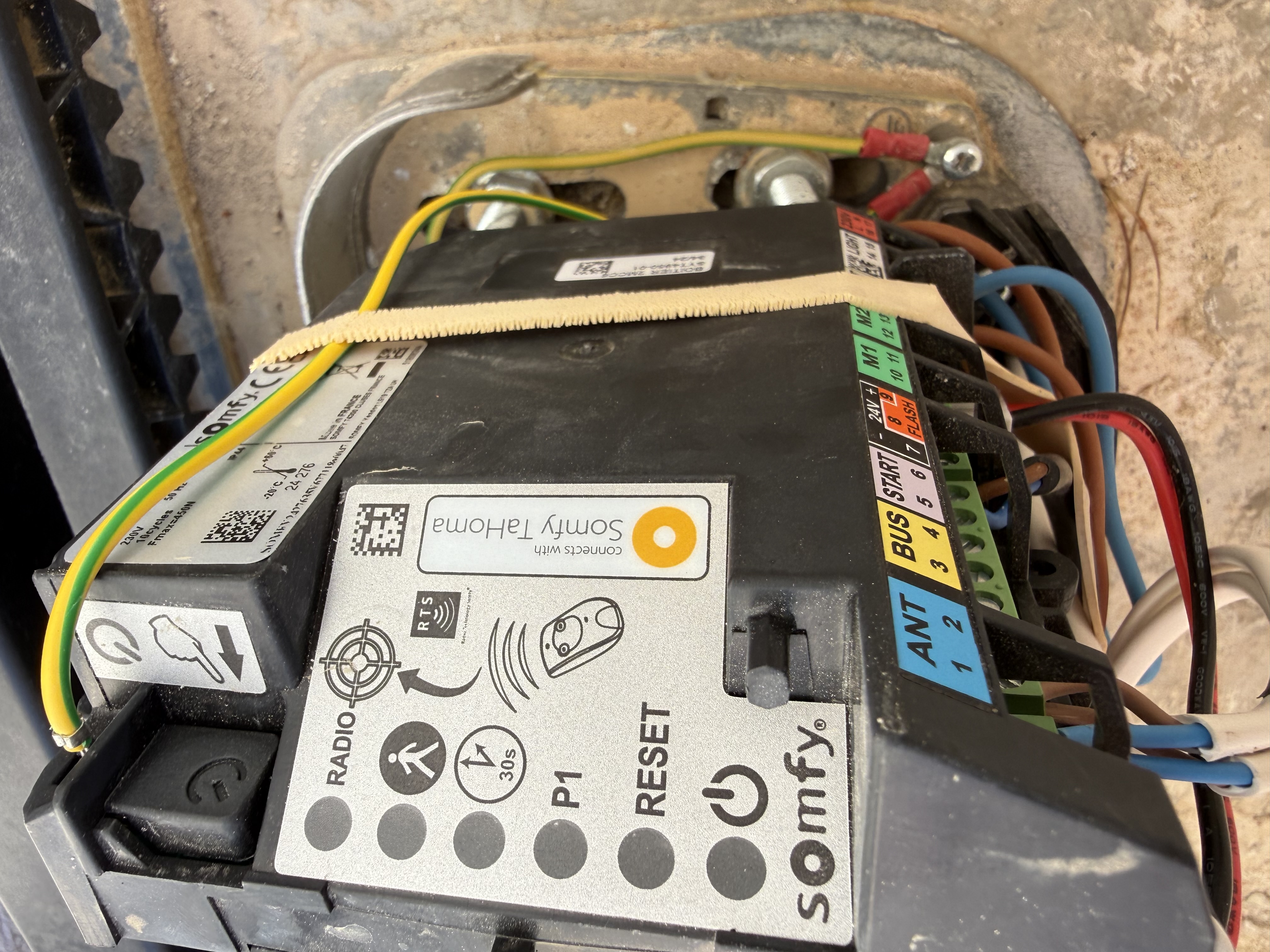

          &lt;div class=&quot;body-bd&quot;&gt;&lt;p&gt;Bonjour,&lt;br /&gt;Voilà la vraie photo&lt;/p&gt;&lt;/div&gt;

          &lt;div class=&quot;body-bd&quot;&gt;&lt;p&gt;Bonjour David&lt;/p&gt;&lt;p&gt;Si la photo de la doc que vous envoyée correspond à ce que vous avez, la motorisation n&amp;#39;est pas directement compatible TaHoma. Postez une photo de votre motorisation avec vue sur les étiquettes.&lt;/p&gt;&lt;/div&gt;

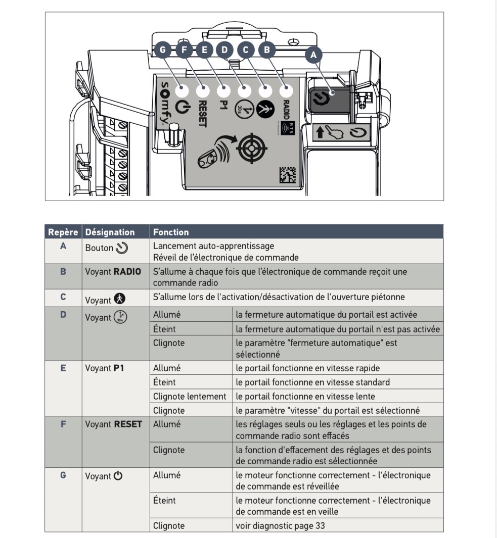

          &lt;div class=&quot;body-bd&quot;&gt;&lt;p&gt;Bonjour David&lt;/p&gt;&lt;p&gt;Vous avez bien un bouton &amp;quot;prog&amp;quot; sur l&amp;#39;électronique du portail ?&lt;/p&gt;&lt;/div&gt;
