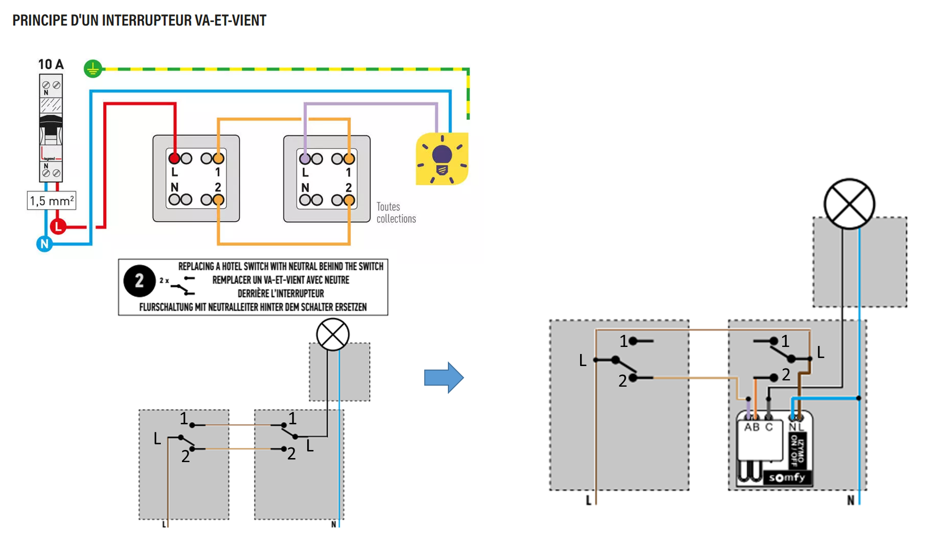

          &lt;div class=&quot;body-bd&quot;&gt;&lt;p&gt;Vous avez bien programmé l&amp;#39;Izymo pour qu&amp;#39;il fonctionne en va et vient ?&lt;/p&gt;&lt;/div&gt;

          &lt;div class=&quot;body-bd&quot;&gt;&lt;p&gt;Bonjour,&lt;/p&gt;&lt;p&gt;Je possède un kit de connectivité 1870755 qui me permet de brancher mes volets roulants, portail et garage via l&amp;#39;application tahoma. &lt;/p&gt;&lt;p&gt;Je souhaite m&amp;#39;occuper de l&amp;#39;éclairage du jardin pour les mettre également sur mon application. &lt;/p&gt;&lt;p&gt;Je crois comprendre qu&amp;#39;il faut un module derrière un interrupteur. &lt;br /&gt;je vois 2 choses différentes : Récepteur ON/OFF Izymo io 1822649  ou bien Micro-module pour éclairage 2401161. &lt;/p&gt;&lt;p&gt;Mon besoin : connecter 1 dizaine de points lumineux (led 10w max par point) regroupés  sur 1 interrupteur avec ce module pour le piloter ensuite par l&amp;#39;application. &lt;/p&gt;&lt;p&gt;Questions :&lt;br /&gt;1) Est-ce qu&amp;#39;un de ces 2 modules fonctionne avec mon kit de connectivité (qui n&amp;#39;est pas un tahoma switch)? &lt;br /&gt;2) Que se passe t il si l&amp;#39;interrupteur est sur off avec ce module derriere: est-ce que cela coupe la connectivité de l&amp;#39;appli ou pas? &lt;br /&gt;3) est-ce que le module supporte l&amp;#39;arrivée d&amp;#39;une dizaine de lampes jardin LED de 10w max regroupées sur l&amp;#39;interrupteur?&lt;/p&gt;&lt;p&gt;un grand merci d&amp;#39;avance&lt;/p&gt;&lt;p&gt;Merci,&lt;/p&gt;&lt;/div&gt;
  <title>Réponse de Bertho E.</title>
  <dc:creator>Bertho E.</dc:creator>
          &lt;div class=&quot;body-bd&quot;&gt;&lt;p&gt;Bonjour , donc le B va bien sûr le 2 du va et bien , actuellement pas branché, sur certains schéma ils disent de pas le brancher, sa serai logique car dès que je bascule l inter ,  l appli ne fonctionne plus ainsi que la télécommande, je suis exactement branché comme le schéma SAUF le fil orange (B)&lt;/p&gt;&lt;/div&gt;
          &lt;div class=&quot;body-bd&quot;&gt;&lt;p&gt;Voila un schéma standard de va et vient avec la numérotation des plots sur les interrupteurs et la transposition dans le schéma Somfy&lt;/p&gt;&lt;/div&gt;
          &lt;div class=&quot;body-bd&quot;&gt;&lt;p&gt;Les fils B servent à quoi svp ?&lt;/p&gt;&lt;/div&gt;
          &lt;div class=&quot;body-bd&quot;&gt;&lt;p&gt;Je ne peux pas deviné comment est votre installation.&lt;/p&gt;&lt;p&gt;Le schéma est très clair si vous avez identifié les fils que vous avez a disposition.&lt;/p&gt;&lt;p&gt;Si vous n&amp;#39;êtes pas sure des fils que vous avez,  il faut commencer par les identifier avec certitude, après il suffit de suivre le scéma.&lt;/p&gt;&lt;/div&gt;
          &lt;div class=&quot;body-bd&quot;&gt;&lt;p&gt;Merci.  Je pense que je suis dans le schéma 2 ! Et les fils B du module ne sont pas branchés ( isolés comme d origine)  dois je les brancher sur l inter sur le 2 ?&lt;/p&gt;&lt;/div&gt;
          &lt;div class=&quot;body-bd&quot;&gt;&lt;p&gt;je pense que vous n&amp;#39;avez utilisez correctement le lien documentaire que je vous ai donné.&lt;/p&gt;&lt;p&gt;L&amp;#39;Izymo doit être alimenté en permanence et avoir la Phase et le neutre sur L et N&lt;/p&gt;&lt;p&gt;Voici le schéma complet&lt;br /&gt;&lt;a href=&quot;https://service.somfy.com/downloads/fr_v5/5143417aizymo_onoff_illustrations.pdf&quot; rel=&quot;nofollow&quot;&gt;https://service.somfy.com/downloads/fr_v5/5143417aizymo_o...&lt;/a&gt;&lt;/p&gt;&lt;/div&gt;

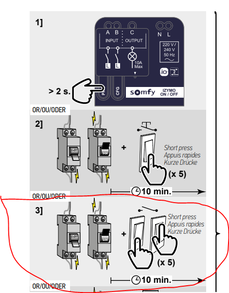

          &lt;div class=&quot;body-bd&quot;&gt;&lt;p&gt;En faite c est comme si dans une position de l inter le module n est pas alimenté ! Ne faut il pas faire un pont de phase entre le module et l inter ?&lt;/p&gt;&lt;/div&gt;
          &lt;div class=&quot;body-bd&quot;&gt;&lt;p&gt;Je n&amp;#39;ai rien de plus que la doc.&lt;/p&gt;&lt;/div&gt;
          &lt;div class=&quot;body-bd&quot;&gt;&lt;p&gt;Oui merci j ai déjà lu c est branchement et bien suivi , ce que j ai pas fait c est la manipulation 5 fois sur chaque inter ! Et la bouton CPG je fais rien ?&lt;/p&gt;&lt;/div&gt;
