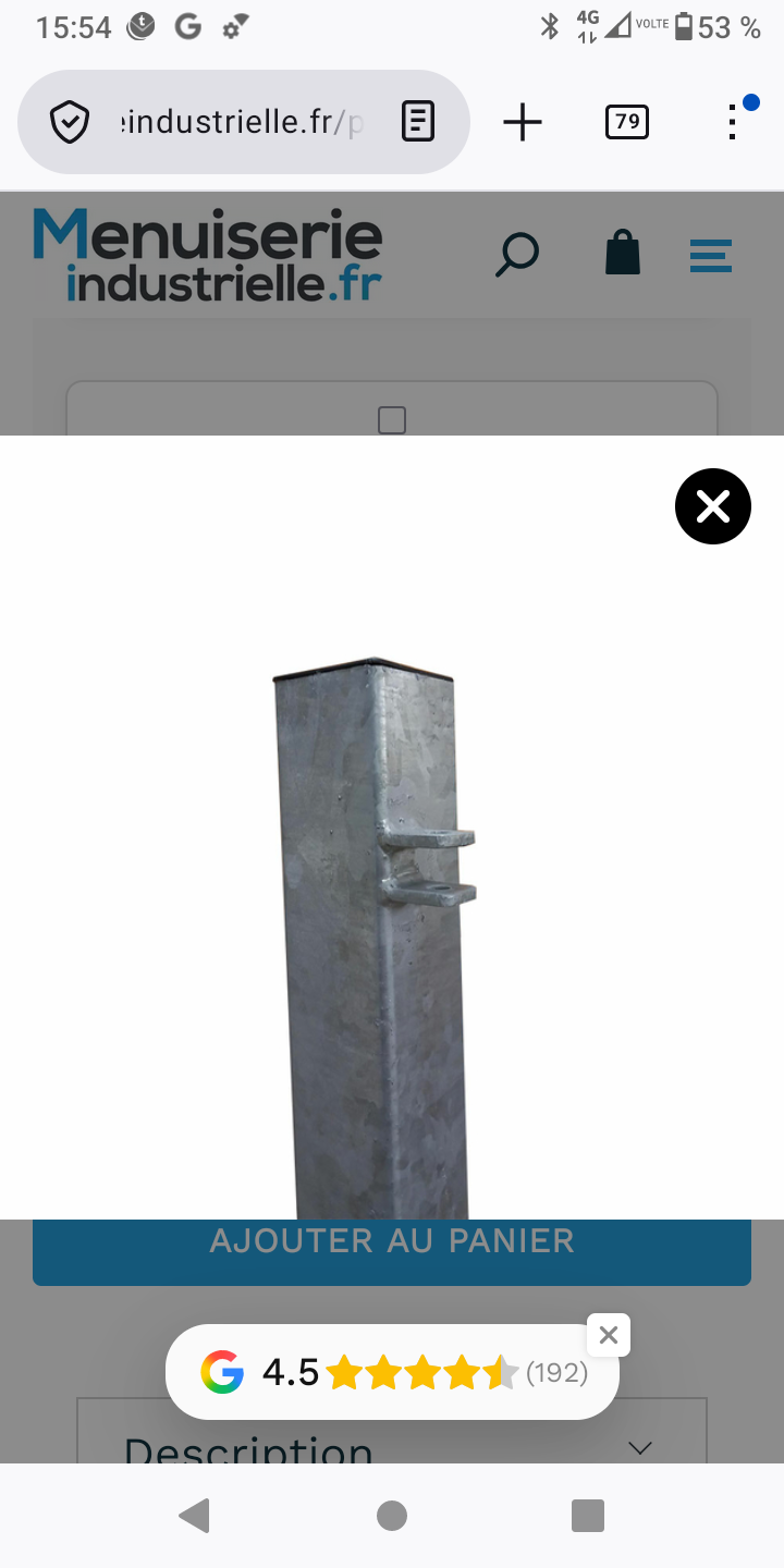

          &lt;div class=&quot;body-bd&quot;&gt;&lt;p&gt;Bonjour,&lt;br /&gt;Quelles sont les dimensions des cellules, du feu orange et du boîtier ?&lt;br /&gt;Avec ce type de pilier y a t il des côtes rédhibitoires à partir l&amp;#39;écoinçon &amp;gt;21 cm ?&lt;/p&gt;&lt;p&gt;Merci,&lt;/p&gt;&lt;/div&gt;

          &lt;div class=&quot;body-bd&quot;&gt;&lt;p&gt;Non, les cellules et le flash ne figurent pas dans les cotes indicatives.&lt;br /&gt;Mais si vous voulez savoir si cela tient sur un pilier de 10*10cm, la réponse est oui.&lt;br /&gt;.Oui, pour le flash qui se posera au sommet du pilier, mais pour les cellules c&amp;#39;est plus délicat, en effet elles font 4 cm de large.&lt;br /&gt;Donc si les battants sont au milieu du piquet il ne reste pas assez pour les cellules sachant qu&amp;#39;elles ont un rayonnement en entonnoir elles risqueraient de neutraliser le portail à la fermeture.&lt;br /&gt;Donc, il faudra les déporter à l&amp;#39;exter du pilier. Il faut que la cellule soit écartée du battant de 5cm.&lt;/p&gt;&lt;/div&gt;

          &lt;div class=&quot;body-bd&quot;&gt;&lt;p&gt;Merci Charly&lt;br /&gt;Malheureusement dans les documents fournis, je ne trouve toujours pas les côtes des accessoires comme les cellules et le feu orange...soit j&amp;#39;ai pas assez bien regardé soit elles n&amp;#39;y sont pas !&lt;/p&gt;&lt;/div&gt;

          &lt;div class=&quot;body-bd&quot;&gt;&lt;p&gt;Vous avez toutes cotes ici &lt;a href=&quot;https://www.somfy.fr/file.cfm/?contentID=558362&quot; rel=&quot;nofollow&quot;&gt;https://www.somfy.fr/file.cfm/?contentID=558362&lt;/a&gt;&lt;br /&gt;et ici &lt;a href=&quot;https://www.somfy.fr/file.cfm/Disque_de_pose_verrin.pdf?contentID=558714&quot; rel=&quot;nofollow&quot;&gt;https://www.somfy.fr/file.cfm/Disque_de_pose_verrin.pdf?c...&lt;/a&gt;&lt;/p&gt;&lt;p&gt;Bonne journée&lt;/p&gt;&lt;/div&gt;
