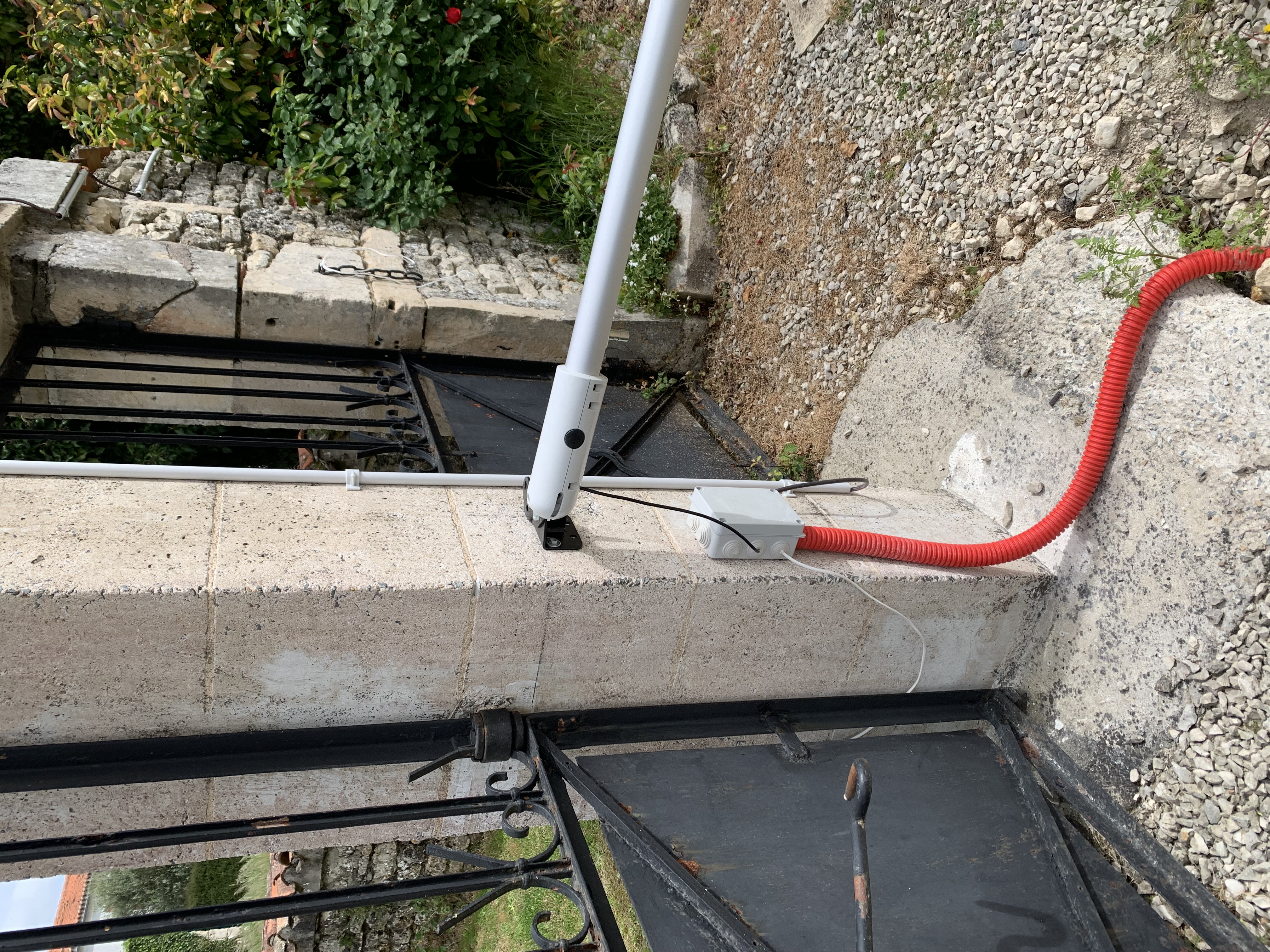

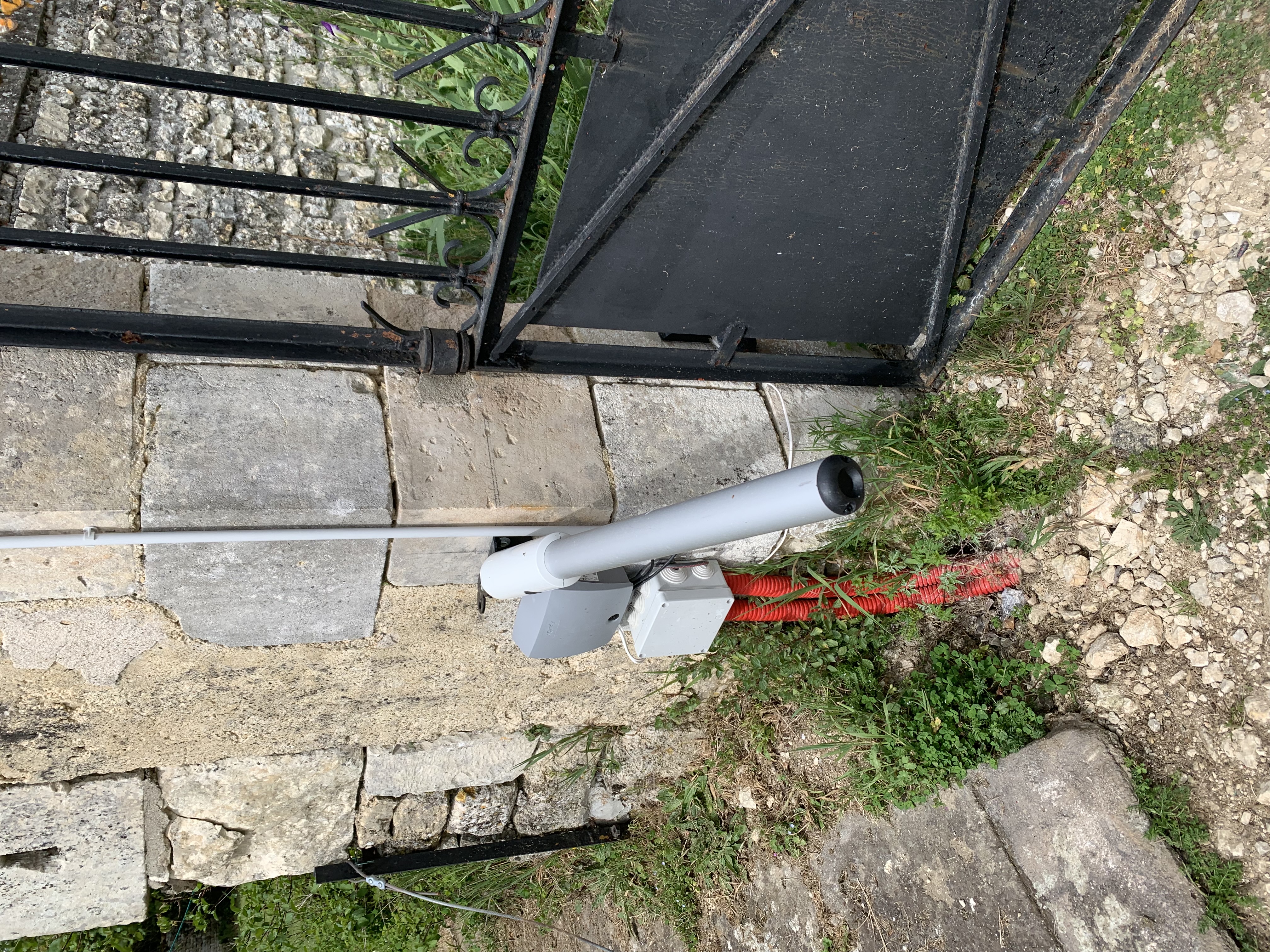

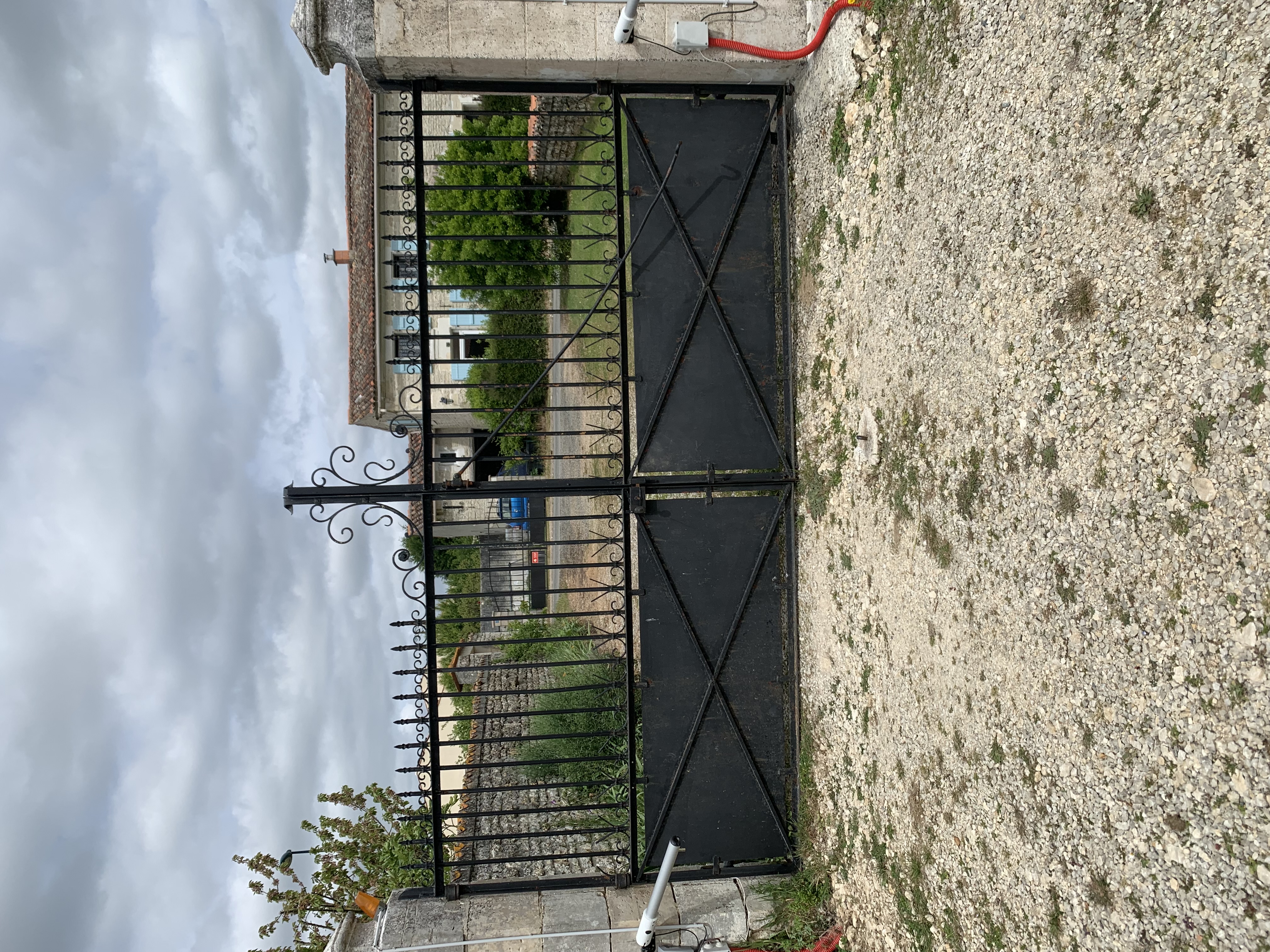

          &lt;div class=&quot;body-bd&quot;&gt;&lt;p&gt;Bonjour Richy merci pour votre réponse oui j’ai déjà acheté la motorisation   L’installation est faite sauf les vérins !&lt;br /&gt;Ci joint photo de mon portail&lt;/p&gt;&lt;/div&gt;

          &lt;div class=&quot;body-bd&quot;&gt;&lt;p&gt;Bonjour,&lt;/p&gt;&lt;p&gt;Vous n&amp;#39;avez pas encore acheté la motorisation !!??&lt;/p&gt;&lt;p&gt;Montrez des photos de votre portail.&lt;/p&gt;&lt;/div&gt;
