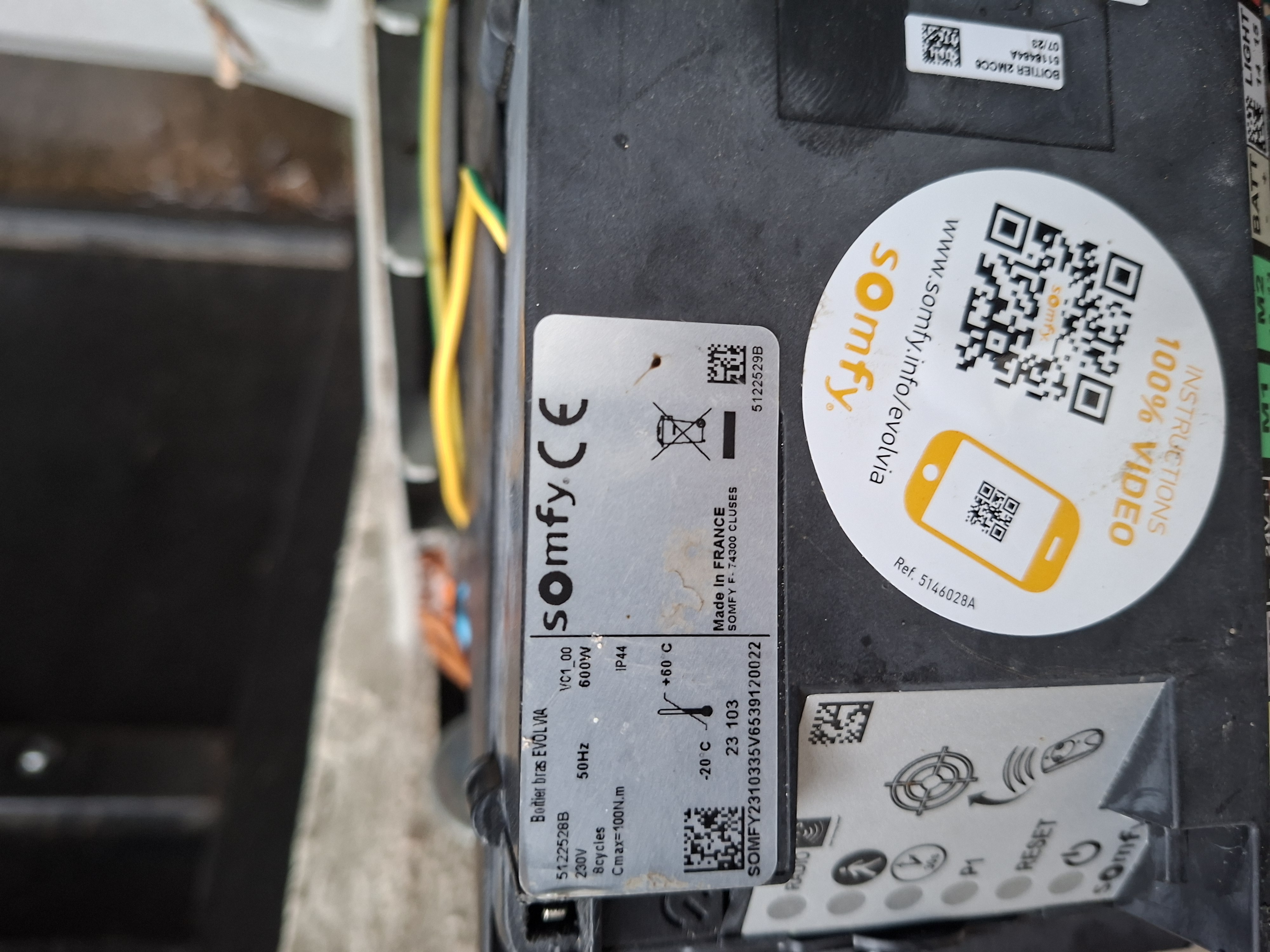

          &lt;div class=&quot;body-bd&quot;&gt;&lt;p&gt;Bonjour,&lt;br /&gt;Jai mon boitier électronique evolvia qui clignote 7 fois je pense qu&amp;#39;il est foutu je voudrais en commander un autre mais sur le site somfy il y a en a plusieurs &lt;br /&gt;je voudrais savoir quel modèle prendre ? &lt;br /&gt;je ne trouve pas le nom sur le boitier pour m&amp;#39;indiquer quelle type il est ?&lt;/p&gt;&lt;p&gt;Merci,&lt;/p&gt;&lt;/div&gt;
          &lt;div class=&quot;body-bd&quot;&gt;&lt;p&gt;Pour le changer c&amp;#39;est celui-ci &lt;a href=&quot;https://boutique.somfy.fr/boitier-electronique-rts-pour-evolvia-400-450-passeo-800.html&quot; rel=&quot;nofollow&quot;&gt;https://boutique.somfy.fr/boitier-electronique-rts-pour-e...&lt;/a&gt;&lt;/p&gt;&lt;p&gt;Mais d&amp;#39;abord il est encore sous garanti puisqu&amp;#39;il est de 2023.&lt;br /&gt;7 clignotement ne veut pas dire qu&amp;#39;il est HS, c&amp;#39;est peut être un accessoire en défaut.&lt;br /&gt;débranchez tout sauf M1 et M2, est-ce que ca clignote encore ?&lt;/p&gt;&lt;p&gt;Bonne soirée&lt;/p&gt;&lt;/div&gt;
